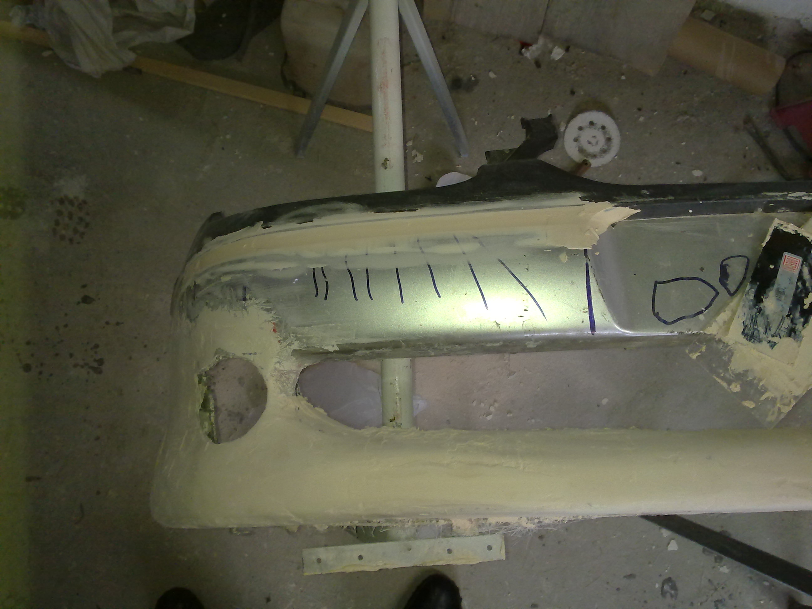

Visto che il paraurti della gsi è introvabile ad un prezzo ragionevole in italia, ho deciso di provare
a costruirlo da me.
Queste sono le foto della prima idea...
Ho utilizzato delle sezioni in balsa (legno da modellismo) e dello spago.
Ma poi ho abbandonato perchè l'avevo cominciato troppo a occhio.
Per fare il nuovo ho utilizato sempre delle sezioni in balsa, ma ne ho fatte di più e questa volta precise,
le ho collegate con del nastro adesivo di carta , poi sopra ho steso un pò di carta pesta,
poi la fibra di vetro e in fine lo stucco metallico.
Una volta finito dovrò fare lo stampo e poi il vero pezzo in fibra di vetro.
Questo è quello definitivo prima della stuccatura.

Ecco la foto del paraurti in fase di stuccatura....
