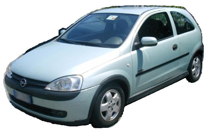

Ciao a tutti,
queste è la mia Corsa tranne i cerchi in lega i miei sono in ferro, al momento fotocamera in tilt.
OPEL CORSA C 1.2 3P Confort.
Anno 2001.
Km 20.000.
Comandi radio al volante.
Radio CDR 2005 con lettore CD
A.C.
ABS.
