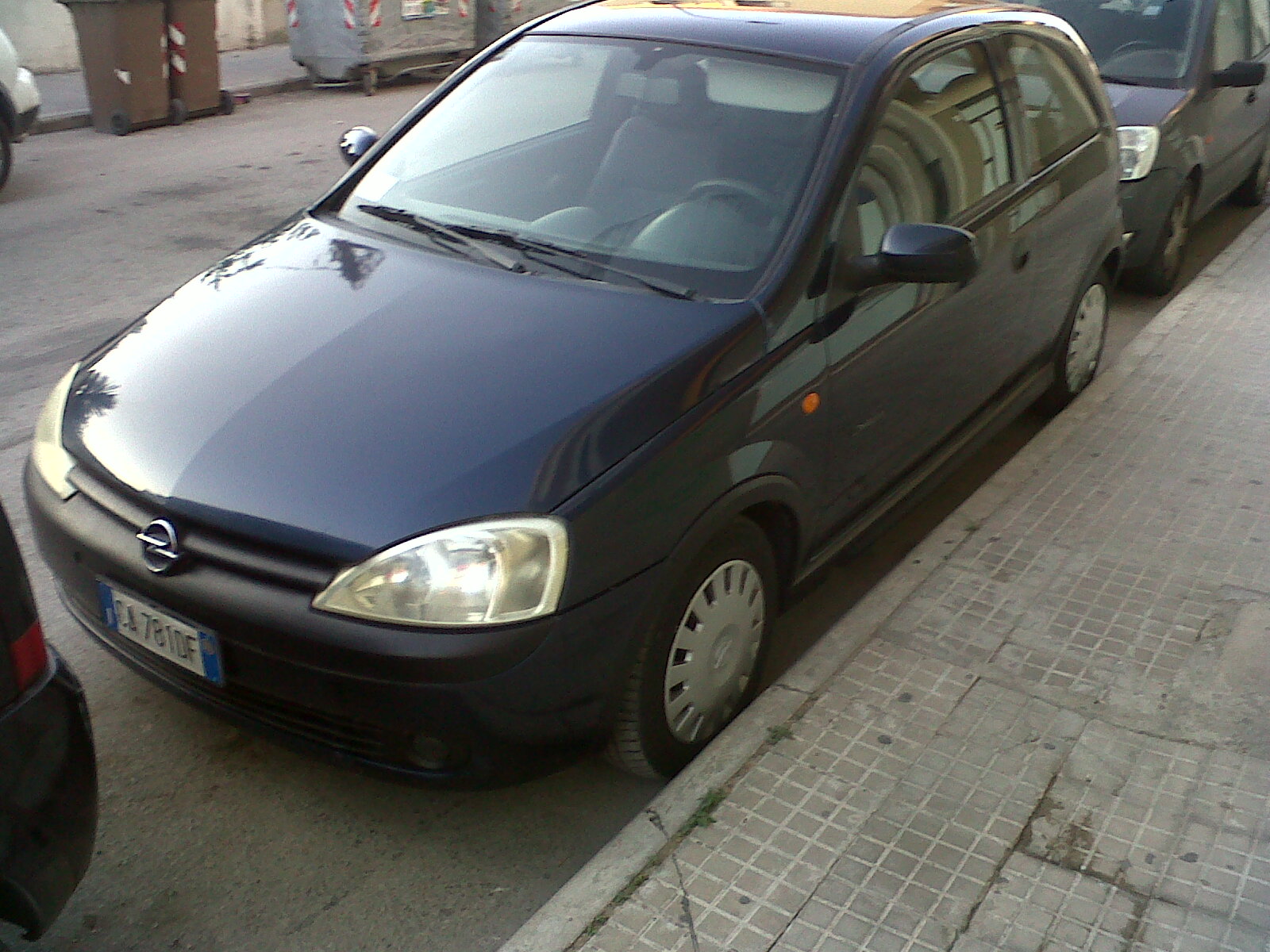

Ciao a tutti, ecco la mia Corsa il giorno che feci il passaggio quasi 4 anni fa. Da un po' ho notato che il liquido di raffreddamento consuma in fretta :ouch: :ouch: , anche se non ho mai avuto aumenti anomali della temperatura. Oggi ho scoperto la famosa crema color cappuccino nel tappo dell'olio. In effetti l'olio mi sembra grigiastro anche nell'asta del livello. Spero non ci sia di mezzo la guarnizione della testata..:cry: :cry: :cry:
