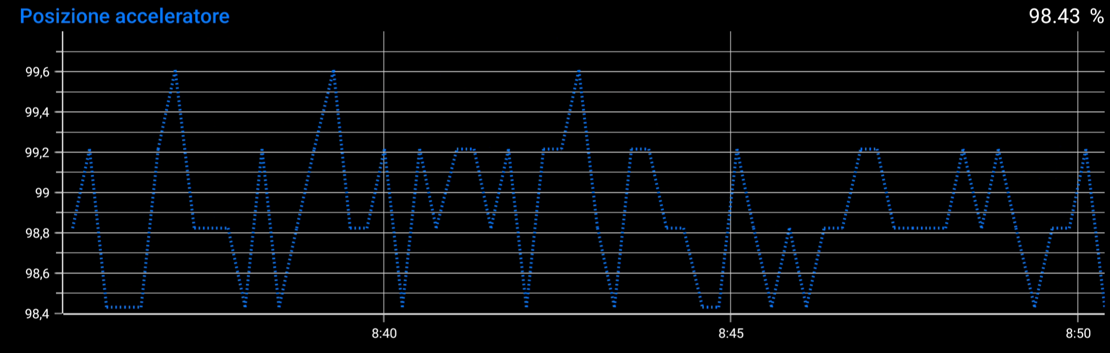

grazie nik, ho collegato un lettore obd2 e ho rilevato un comportamento strano:
se premo a fondo il pedale dell'acceleratore, i valori di posizione del corpo farfallato oscillano intorno al 99%; mi sarei aspettato un bel 100% lineare.
Ho notato che anche in condizioni di riposo, senza premere l'acceleratore, i valori ogni tanto subiscono dei cali per poi tornare intorno al 7%.
Potrebbe essere davvero il tps da sostituire? sto cercando sul manuale di manutenzione ma non trovo il tps, è mica integrato nel corpo farfallato?
allego uno screen dei valori rilevati con obd

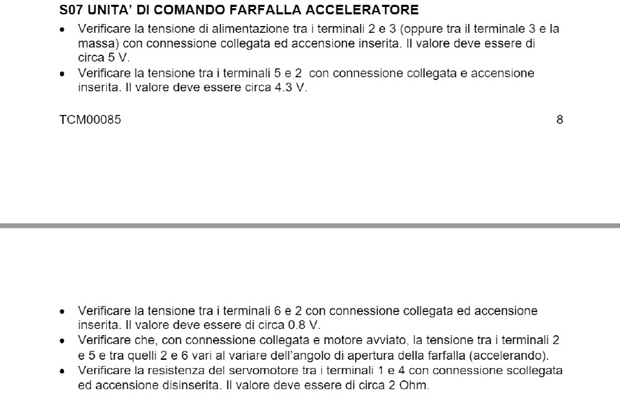

è integrato al corpo farfallato.. io nelle varie prove per quel mio problema gli montai addirittura un corpo farfallato della lancia y...potresti fare qualche prova delle varie tensioni come suggerito nel link
-- 17/12/2022, 21:12 --
-- 17/12/2022, 21:13 --
ho inserito una immagine di come dovrebbero essere i valori del corpo farfallato
Ultima modifica di nik60 il 17/12/2022, 21:13, modificato 2 volte in totale.
nik60
Messaggi: 305
Messaggioda stedrum » 17/12/2022, 21:36
grazie nik; appena riesco faccio un check.
dove hai preso questi valori? dal link sopra indicato non li vedo

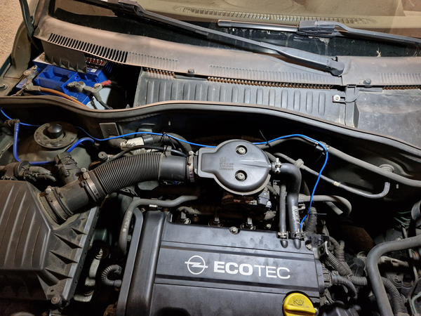

ciao, non sono riuscito a misurare tutte le tensioni perchè i puntali del mio tester sono troppo grandi per entrare nel connettore del corpo farfallato.
Però credo di aver comunque trovato e risolto il problema.
Tramite il tester ho verificato la continuità tra polo negativo batteria e punto di terra della centralina che, con quadro spento, è tutto ok.
Accendendo il quadro invece il "bip" del tester non è continuo ma spezzato "bip, bip biiip, bip ecc.."; ho quindi collegato un nuovo cavo tra polo negativo e centralina.
Così facendo il corpo farfallato non emette più alcun ticchettio e la spia motore non sfarfalla.
Inoltre facendo un test del pedale non mi vengono più segnalati codici di errore.
Il cavo che ho utilizzato è provvisorio, prossimamente lo sostituirò con uno per alte temperature.
Volevo però chiedervi un consiglio: va bene il percorso del nuovo cavo? Eventualmente dove posso farlo passare per un lavoro più pulito?
Ho provato a cercare dei punti di massa ma non sono riuscito a trovarli
percorso provvisorio del cavo:
collegamento alla centralina:
stedrum
Messaggi: 12
Iscritto il: 02/06/2018, 14:25
Messaggioda nik60 » 18/12/2022, 17:09
ottimo te lo avevo detto che era quella disgraziata di massa.... :D in qualche modo fallo passare sotto/dentro la vasca dei pesci cioè quella plastica affianco la batteria e da li arrivi direttamente al polo negativo, oppure sotto la guarnizione quella che si vede in foto che copre la vasca.oppure segui la vecchia massa della centralina e vedi dove va,( mi ricordo sta nei paraggi comunque avvitata sul motore)
