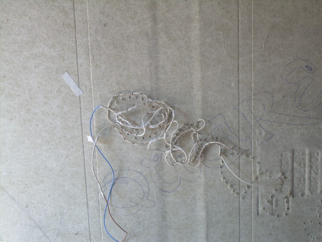

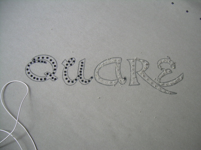

luca ho bisogno di una informazione riguardo alla scritta che hai fatto sul cielo... io voorei fare una cosa simile sul pianale con la scritta corsa club italia tricolore... ora tu come hai messo i led?? cioè dierto sono su una basetta o sono collegati "volanti" uno con l'altro?? e poi tu hai seguito una sagoma o sei andato "ad minchiam"??

allora ho stampato la scritta "quare"... lo ritagliata e ripassata sia davanti che dietro ed ho fatto i fori con il trapano. successivamente ho messo i led uno per uno con la resistenza ed ho fatto passare due fili (uno positivo ed uno negativo)...
ti incollo due foto a metà lavoro ;)

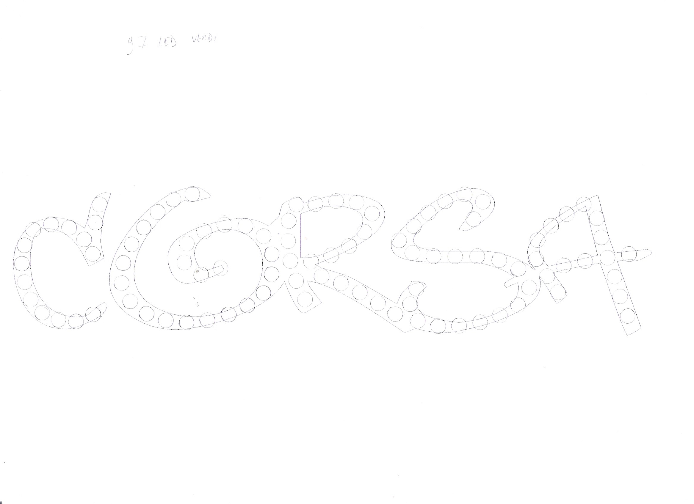

Messaggioda gannystyle91 » 13/04/2011, 21:29
cavolo che bel lavoro :) io per provare mi sono stampato la scritta corsa su un foglio.. e mi sono disegnato i cerchietti per dove far rimanere i led... totale 97 led solo x la scritta corsa :fifi:
tu hai usato led con il portaled o semplici led da saldare?? poi li hai collegati in parallelo uno con l'altro o hai fatto un parallelo tra più led in serie??
scusa le domande ma la scritta che vorrei fare è un po grossa.. quindi dovrò fare un lavoro come si deve altrimenti faccio un pasticcio... :eheh:
-- 13/04/2011, 22:33 --
questo è lo schema che ho fatto...
Ultima modifica di gannystyle91 il 13/04/2011, 21:33, modificato 1 volta in totale.

allora la mia scritta ha 178 led circa ( se nn ricordo male)... cmq anche io avevo provato a disegnare i cerchietti sulla scritta ma poi nn ho seguito quella ahahahah li ho collegati singolarmente uno per uno... e ho saldato dei semplici led ;) cmq attendi un mesetto e poi la vedrai!! ihihihih

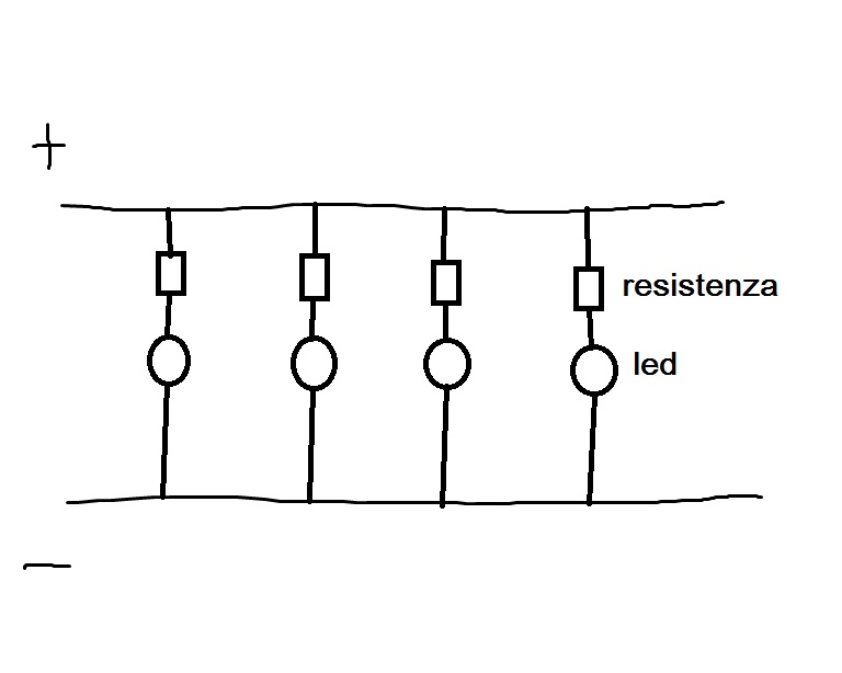

Messaggioda gannystyle91 » 13/04/2011, 21:40
mm capito quindi tu hai collegato tutti i positivi dei led insieme... e tutti i negativi insieme giusto?? facendo un parallelo di tutti i led!!
ah e le resistenze?? ne hai messa una sul positivo x ogni led??
abbi pazienza sono un rompiscatole :l0l: :l0l:

praticamente se ho capito bene li hai collegati così:

Messaggioda quare » 13/04/2011, 21:47
tranquillo ganny... nn sei rompiscatole, chiedi pure ;) cmq ho collegato la resistenza una per una su ogni led nel positivo ;)
esatto proprio come nella foto

Messaggioda gannystyle91 » 13/04/2011, 21:49
ihihihi :eheh:
ti ringrazio ;) mi hai tolto un bel dubbio... cmq ho messo un immagine nel post precedente.. è così che li hai collegati?? in teoria dovrei aver capito bene :) ma sai a quest'ora inizio a ragionare male :l0l:

Messaggioda quare » 14/04/2011, 12:07
gannystyle91 » 13/04/2011, 21:49 ha scritto:ihihihi :eheh:
si si esatto... come proprio nella foto ;)
