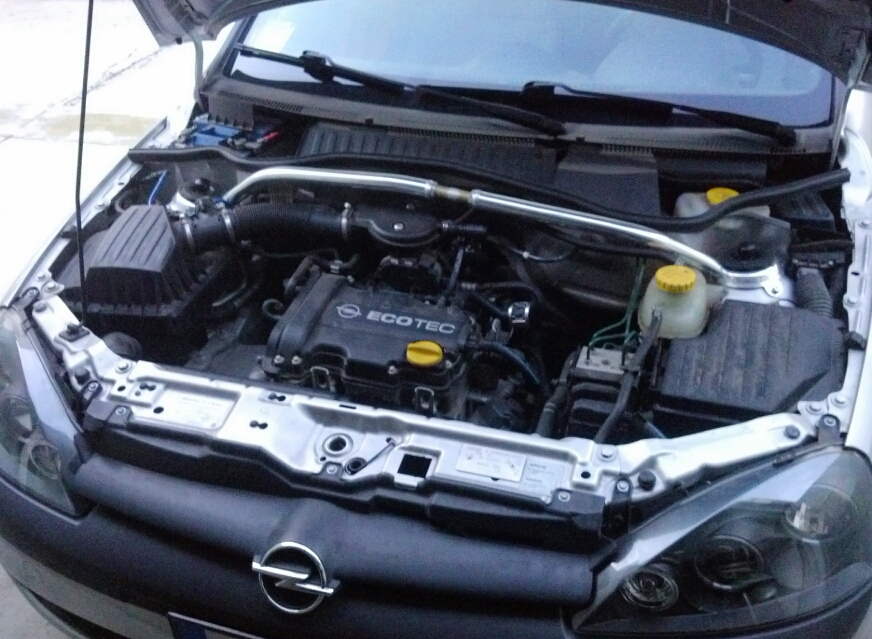

Messaggioda Tempelton » 16/01/2014, 15:35
Barra duomi montata!! :cool:
È veramente una figata! L'anteriore è bello piazzato a terra e il sottosterzo è praticamente sparito :sbav:
Peccato che abbia gli ammo scarichissimi, il posteriore è ancora troppo morbido e sobbalza un po'...

Messaggioda Pierfrancesco » 18/01/2014, 15:03
ciao Tempelton!!la barra duomi è semplice da montare???
Pierfrancesco
Messaggi: 56
Località: Nerviano
Messaggioda Tempelton » 18/01/2014, 15:55
Pierfrancesco » 18/01/2014, 16:03 ha scritto:ciao Tempelton!!la barra duomi è semplice da montare???
Ciao Pier!!
Sinceramente... sì :eheh: :eheh: mi ha spiegato bene Ganny come fare, devi solo metterla sul crick per infilare le viti nei buchi da dentro il passaruota. Una volta fissata ai duomi devi regolare la vite in mezzo in posizione neutra, in modo che nè tiri nè allarghi i duomi. Anche se io ho dovuto tirala un pochino perchè mi toccava il cofano... :uhmm: Tutto qui :cool:
Messaggioda SimoNOS » 18/01/2014, 17:31
Si sente parecchio la differenza tra prima e dopo l'istallazione della barra duomi?
SimoNOS
Messaggi: 3
Iscritto il: 02/11/2012, 13:19
modello opel: opel corsa c
Messaggioda Tempelton » 18/01/2014, 18:49
Si si :okok: :okok: parecchio!! :okok: Tiene molto di più in curva, l'anteriore è bello solido e il rollio è meno accentuato. E poi tende a sottosterzare di meno, molto di meno! :cool: sembra un'altra macchina!
Se ti piace la guida sportiva, è un'ottimo acquisto :okok:

Messaggioda Pierfrancesco » 19/01/2014, 13:26
grazie tempelton!!!ho fatto un giro su internet ma vedo che di barre duomi per corsa c 1.3 cdti non ce ne sono :/ magari sono adattabili..

Messaggioda Tempelton » 19/01/2014, 18:07
Pierfrancesco » 19/01/2014, 14:26 ha scritto:grazie tempelton!!!ho fatto un giro su internet ma vedo che di barre duomi per corsa c 1.3 cdti non ce ne sono :/ magari sono adattabili..
Ah, peccato! :nonono: La mia Monta anche sul 1.4 ma il 1.3 è un po' diverso... mi sembra che anche altri col 1.3 la cercavano, ma senza successo... mi spiace che non ci sia :sad:
