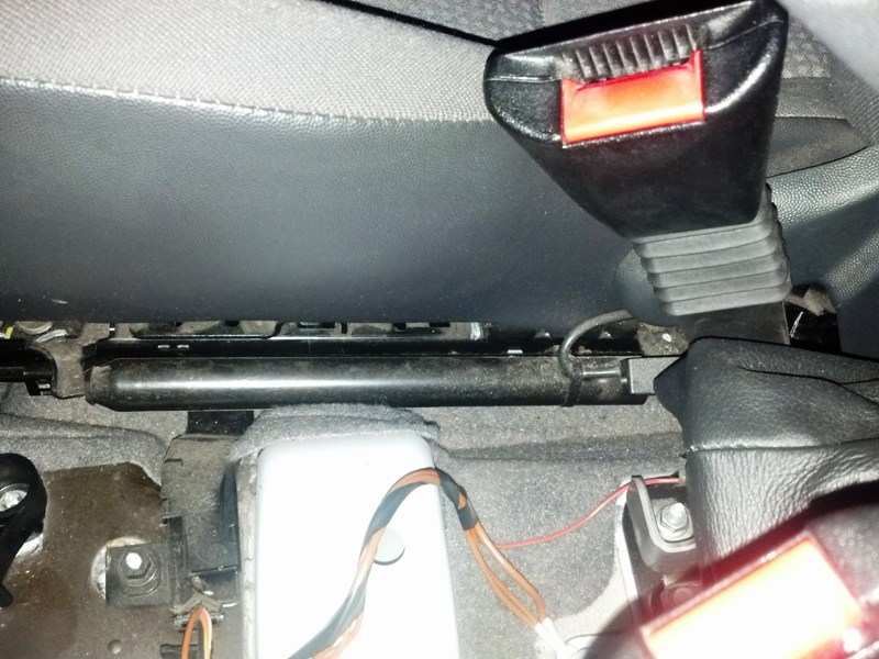

Senti, dovrei mettere anch'io dei sedili sportivi, però mi han detto in officina che questa cosa qui
Che, se ho capito bene, sarebbe la carica per tensionare la cintura in caso d'incidente, va trasportato sulle guide dei nuovi sedili...
Tu come hai fatto?
Grazie e scusa il disturbo :D

Tempelton ha scritto:Ciao Ganny!
[ http://www.corsaclub.it/forum/uploadfile/IMG_20130724_242435_593.jpg ]
Tu come hai fatto?
io ho comprato le staffe specifiche della Sparco x Corsa C, ti danno le basi con la staffetta per attaccarci il pretensionatore ;) altrimenti va fatta una staffa artigianale per tenerlo fermo nella posizione più simile all'originale possibile ;) cioè con il clindretto in orizzontale..
Messaggioda Tempelton » 24/07/2013, 22:25
Capito :D
Vedrò quando mi arrivano, speriamo non sia nulla di complicato... :uhmm:
Grazie mille!
