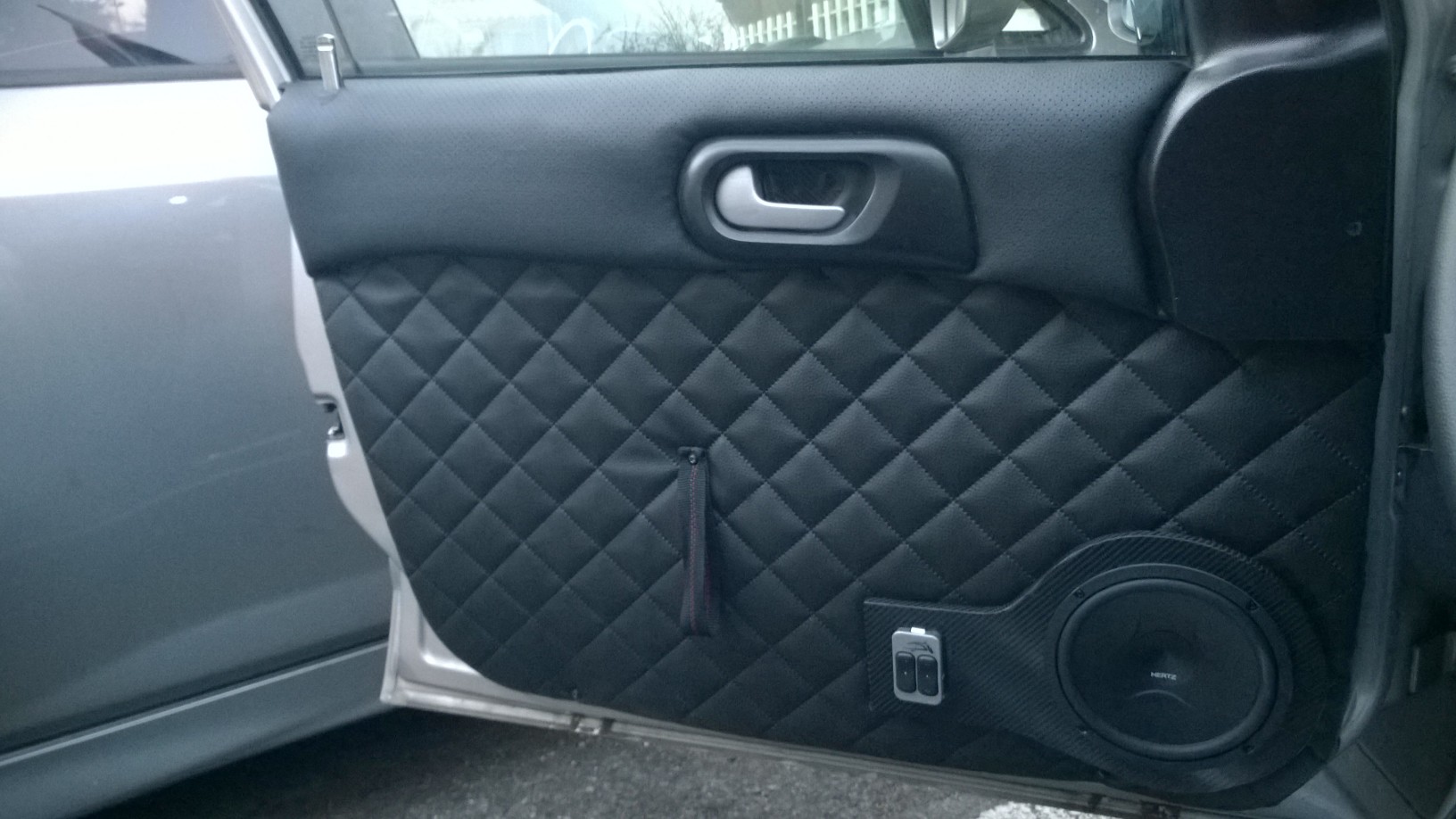

Bene temp! Si sente la differenza vero! Ho notato che i tuoi woofer sembrano fissati all esterno della cartella, come hai fatto??
Messaggioda Tempelton » 11/04/2015, 19:16
:okok:
Semplicemente ho tagliato la bruttissima griglia della cartella e ho fissato il woofer ai bordi con 4 viti!
Messaggioda maverix » 11/04/2015, 19:28
Mmm.. non mi pare un ottima idea così... favorisci le vibrazioni, e fai sfogare il woofer in cartella invece che in portiera. Io farei un supporto in legno di soessore tale da portare il woofer alla posizione attuale, ma ben saldo alla portiera!
Messaggioda Tempelton » 12/04/2015, 13:56
Ma sai che ci pensavo proprio ieri sera!
Comunque questa è l'altra cartella (per l'occasione gli ho dato una sistemata)
la zona woofer è in multistrato ed è fissata anche alla portiera.
Ho notato che questa cartella vibra meno dell'altra e si sente un pelo meglio. Purtroppo avrò zero tempo fino a giugno, quindi lascerò tutto così per un po :(
