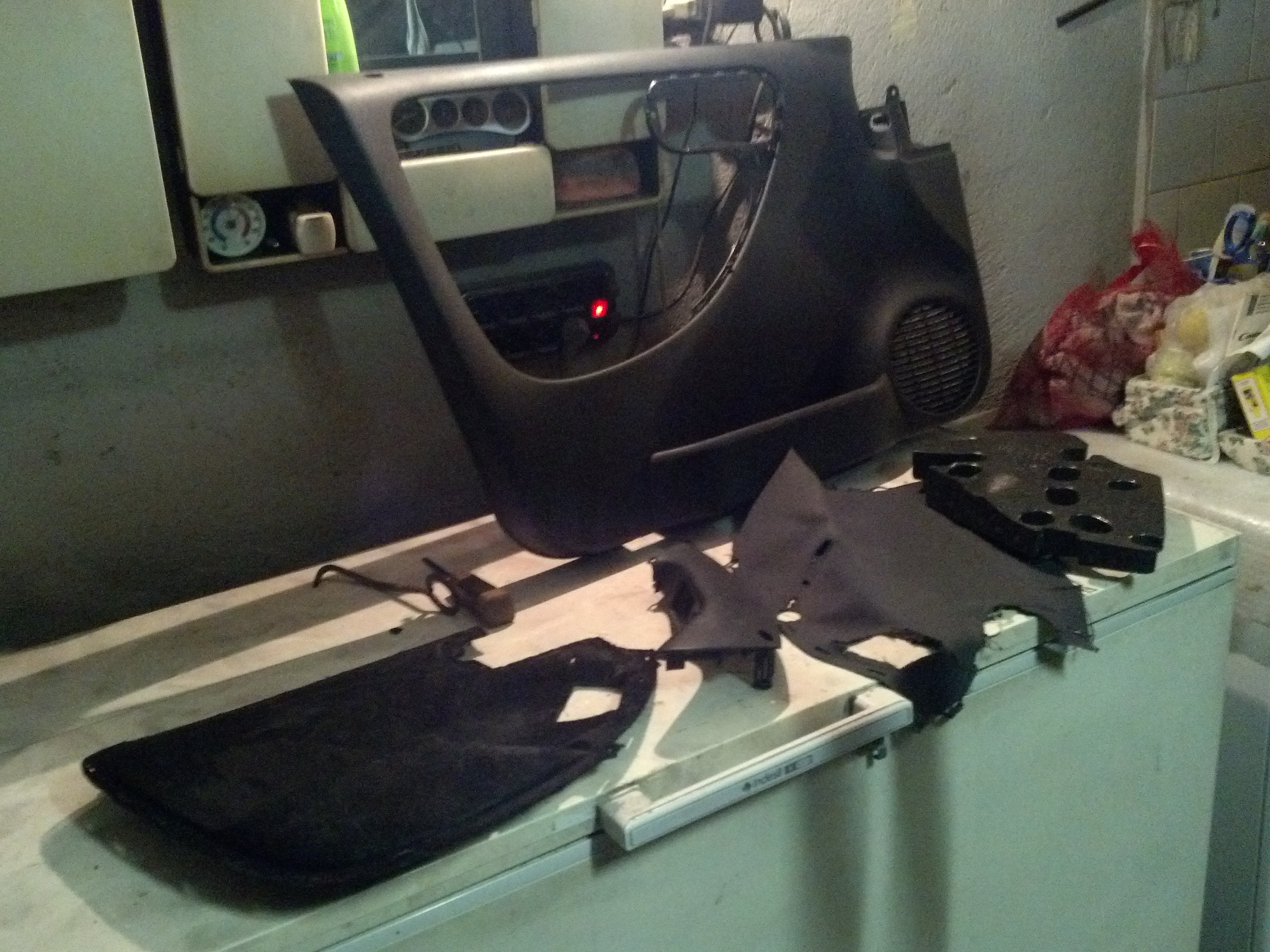

Già che son qui, aggiorno un po' su quel che sto facendo... :vertag:
Attualmente sono ancora impiegato nel rivestire la parte centrale con della similpelle, serve solo del tempo. Il problema è che, quando sono in casa, vedo solo libri da due settimane... :D

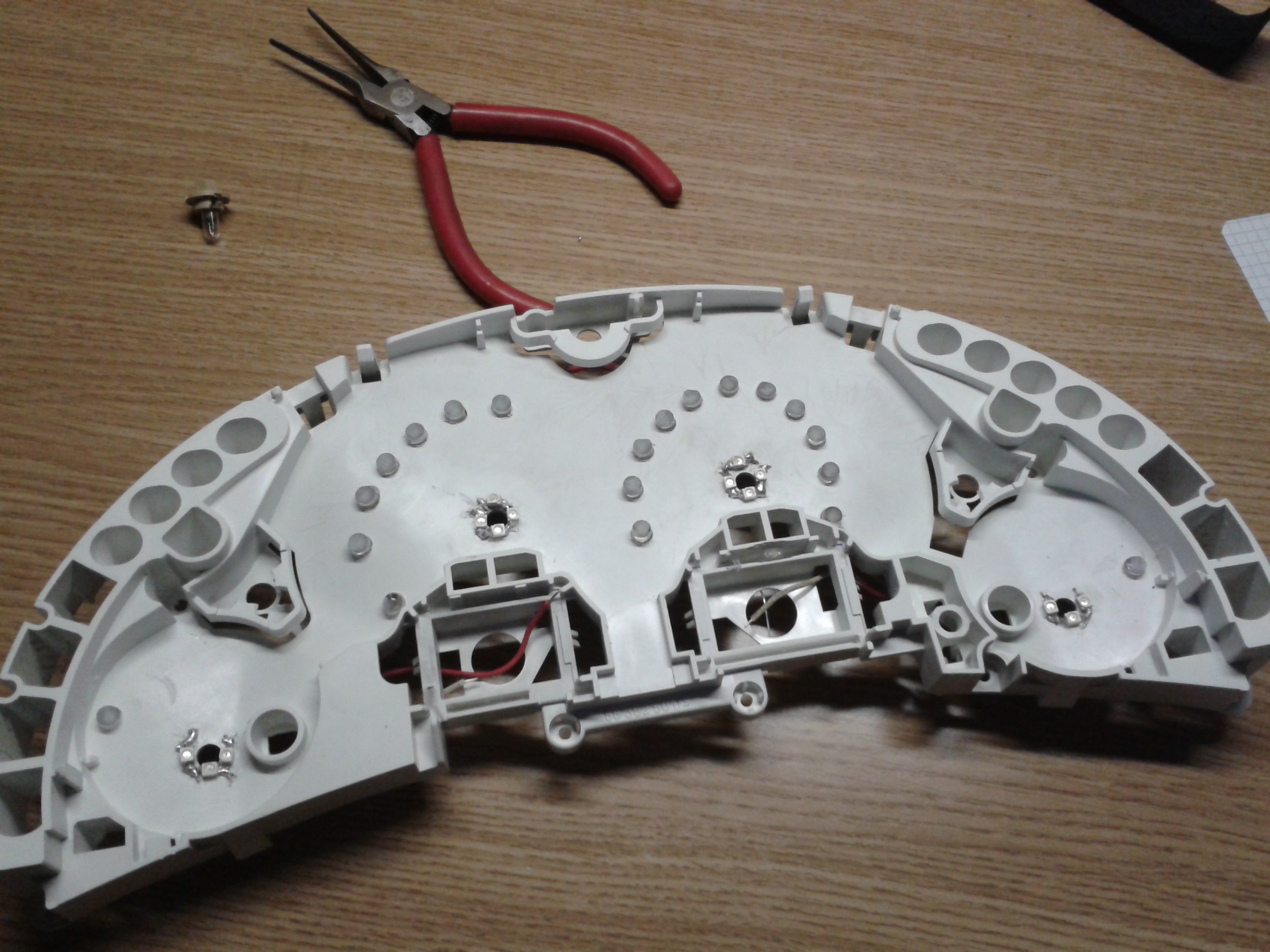

Dato che il lavoro sulla portiera procede a rilento (per mancanza di materiale...), mi sono lanciato in alcuni esperimenti sul mio pezzo forte, ovvero l'illuminazione del quadro.
Attualmente ne sto sperimentando di ogni, ma soltanto perchè avevo il vecchio quadro della meriva a prender polvere... :eheh: :eheh:

Ah ah :l0l: si questa disposizione è la migliore per la diffusione della luce...
comunque i problemi si sono fatti sentire:
l'ingombro dei cavi e dei led sul retro è un po' rognoso da risolvere (ci sto ancora lavorando), e poi bisogna carteggiare un poco il fondino.
Sul retro ci sono tipo dei puntini bianchi per massimizzare la resa luminosa dell'impianto originale a tre lampadine. Se non si provvede a rimuoverli si creano dei punti molto più luminosi di altri, col fondino montato :see:
E, comunque, i led nelle tre posizioni delle alogene originali li lascerei...

x i cavi.. dipende quali usi.. a lavoro ne ho di sottilissimi... cavi flat (tipo quelli dei vecchi hard disk e lettori floppy dei pc) sono parecchi cavi attaccati uno all'altro.. separabili singolarmente e sottilissimi... reggono senza problemi il carico dei led che è bassissimo...
credo che userò quelli :)

I miei cavetti sono di circa 1,5mm di diametro e mi davano un po' fastidio nel richiudere il quadro, più che altro perchè volevo avere una sola presa di corrente e passano un po' ovunque...
Comunque ho risolto fissandoli con del vinavil :okok:

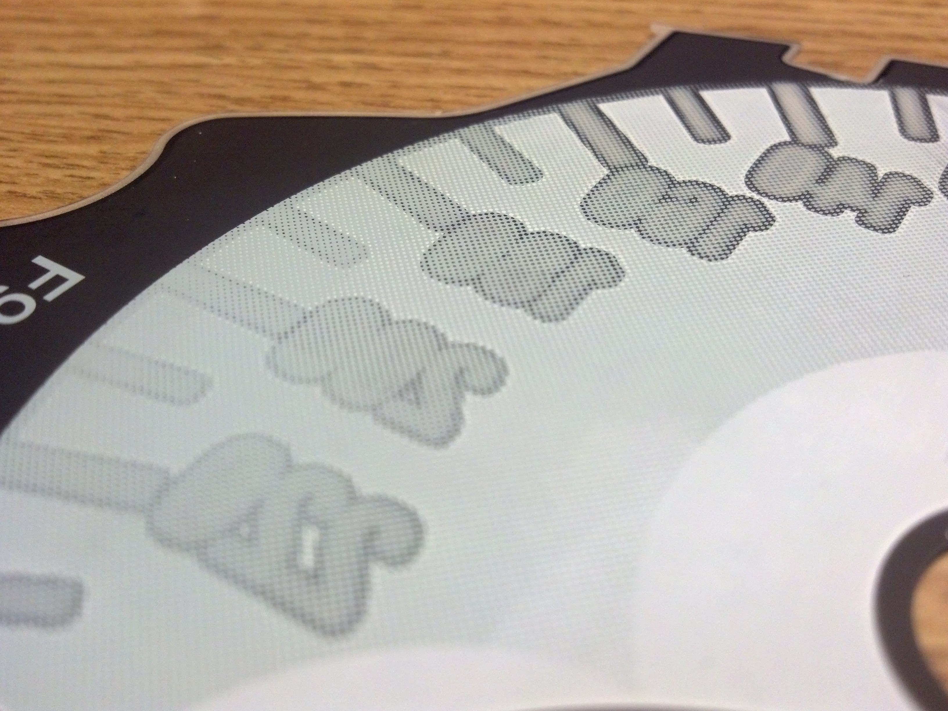

Per la roba dei puntini intendevo questi
se noti, verso il 140 sono più rarefatti, quindi il 140 diventa più luminoso del 220, con questa illuminazione. Se dai un'occhio al retro del tuo fondino (quello nero) lo noti di sicuro :D . Sullo 0, per esempio, non ci sono nemmeno...

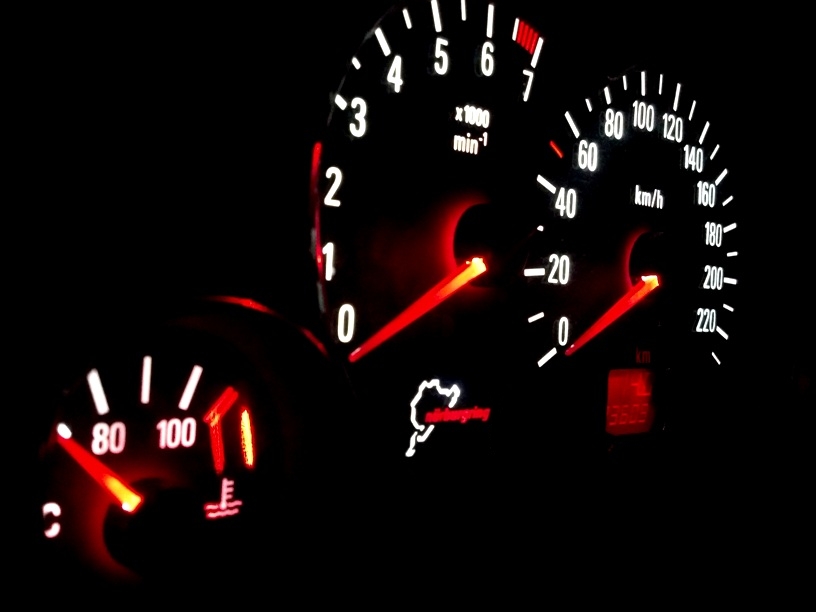

Finalmente ho concluso l'illuminazione del quadro. Mi piace un sacco :okok: :okok:
