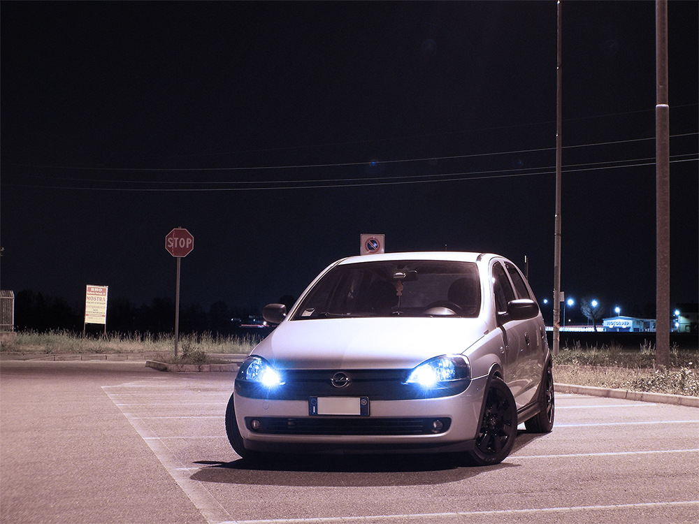

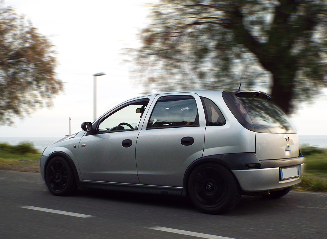

Eccola qui :D

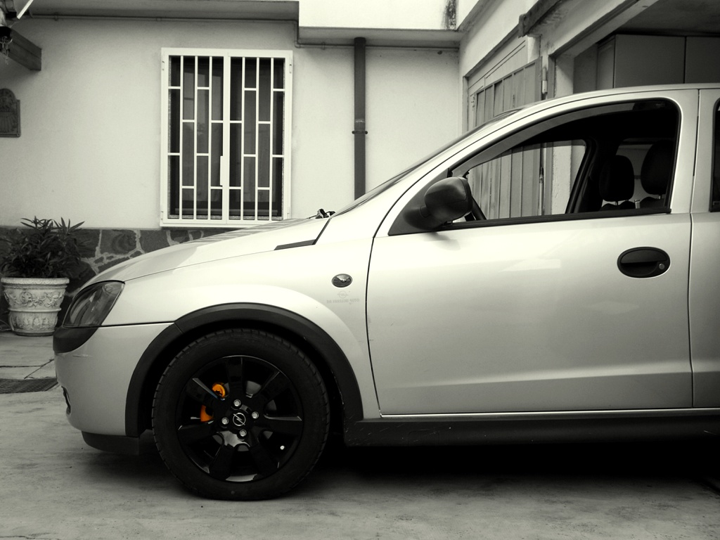

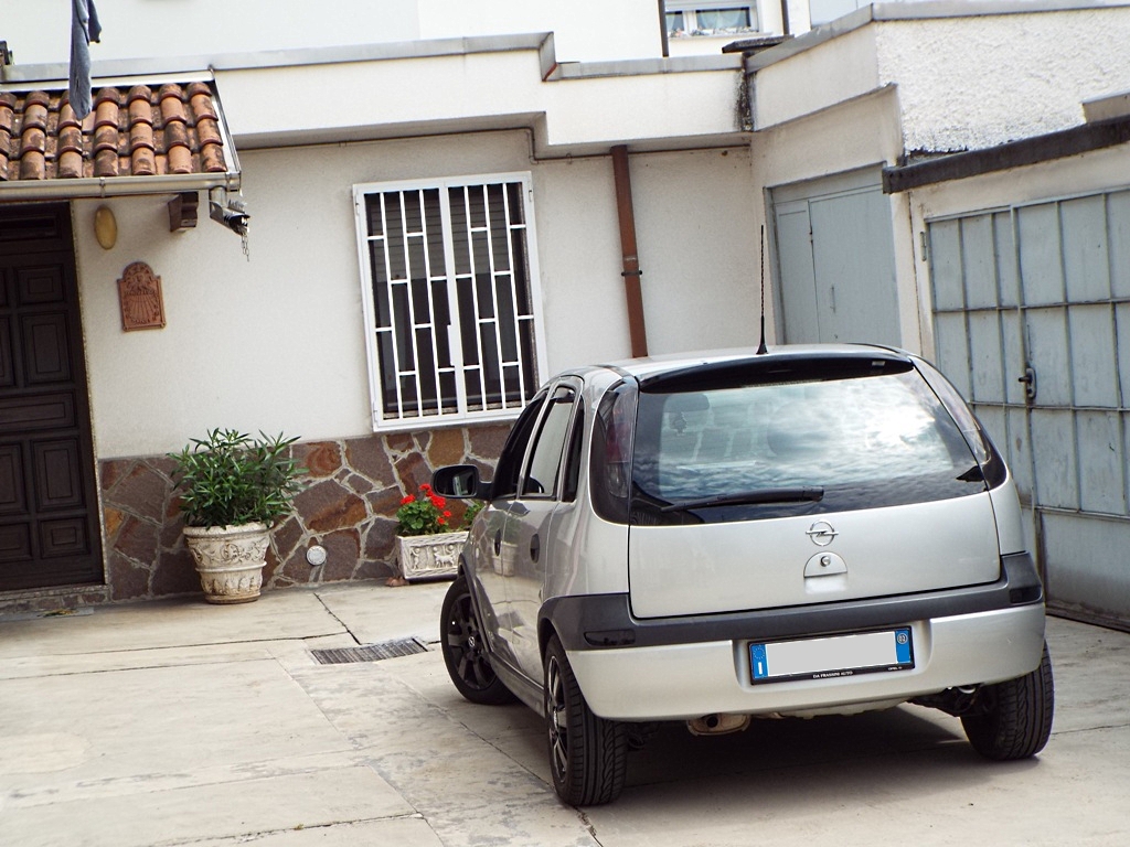

Questa è la mia corsa, con tutte le modifiche che ho fatto fino ad ora
Esterno:
- Rimozione scritte portellone
- Fari Angel Eyes Neri ---poi---> Originali riverniciati di nero
- Fendinebbia e mascherina originali
- Luci retro e targa a led
- Tergicristalli senza scheletro in ferro
- Deflettori antiturbo fumè anteriori e posteriori
- Ugelli lavavetro Insigna

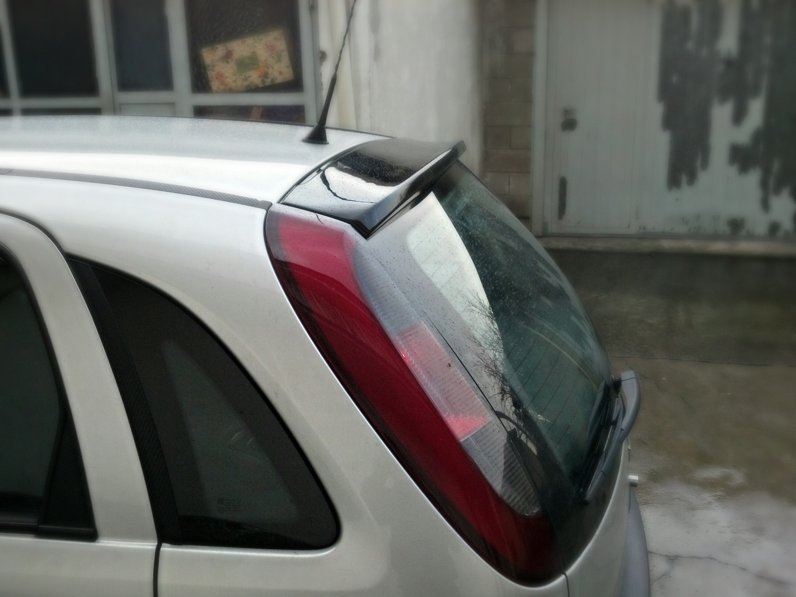

- Spoiler Irmscher nero lucido
- Minigonne originali
- Retronebbia oscurati con pellicola
- Pinze Giallo-arancio + tamburi neri con scritte gialle
- Fanali fumè Originali

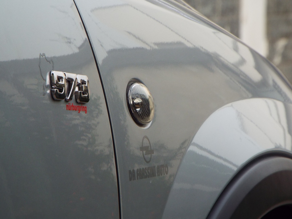

- Logo "973 Nurburgring" sulle fiancate
- Specchietti nero lucido con calotte in tinta
- Distanziali posteriori 20mm + anteriori 16mm

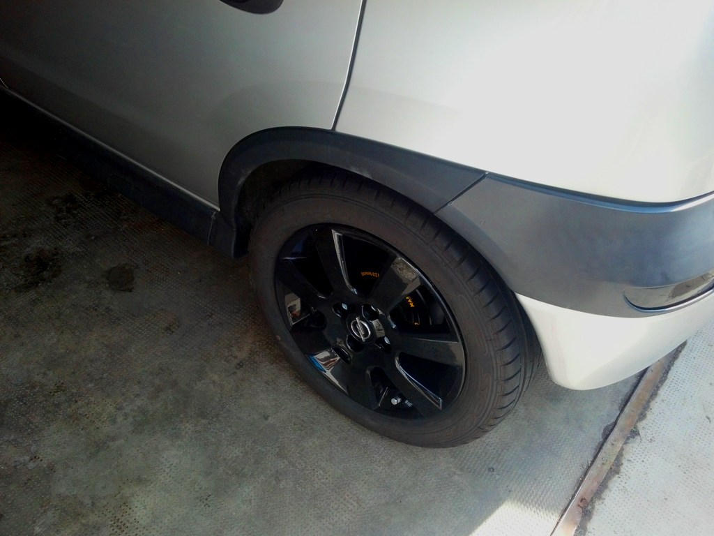

- Cerchi Opel 7 razze 6jx15 con gomme Dunlop SP Sport 01
- Cerchi in ferro originali riverniciati bianchi e bordo silver 5,5jx14
---->FOTO

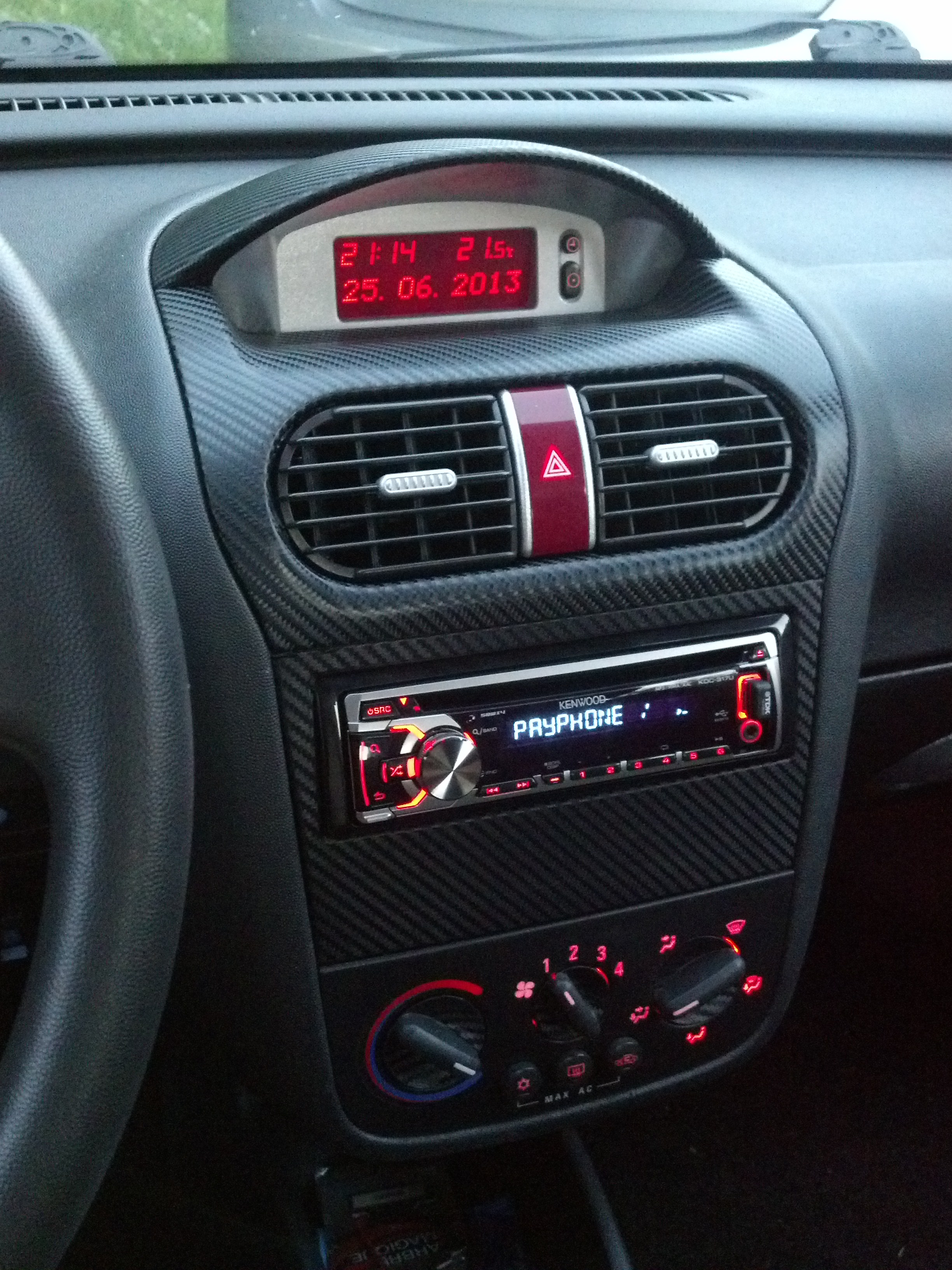

Interno:
- Regolatori bocchette aria Argento
- Voltmetro digitale a led rossi
- Illuminazione Rossa
- illuminazione quadro bianca e rossa
- Sorgente audio Kenwood KDC-317UR
- Luce cassettino portaoggetti
- Plafoniere anteriore e posteriore a led con pulsanti (By Lupin)
- Seconda luce nel bagagliaio

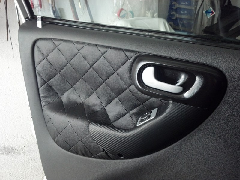

- Cuffie freno e cambio in pelle nera/argento
- Maniglia cassettino silver
- Console in carbon look
- Anelli cromati nel quadro con plastica adiacente nero lucido

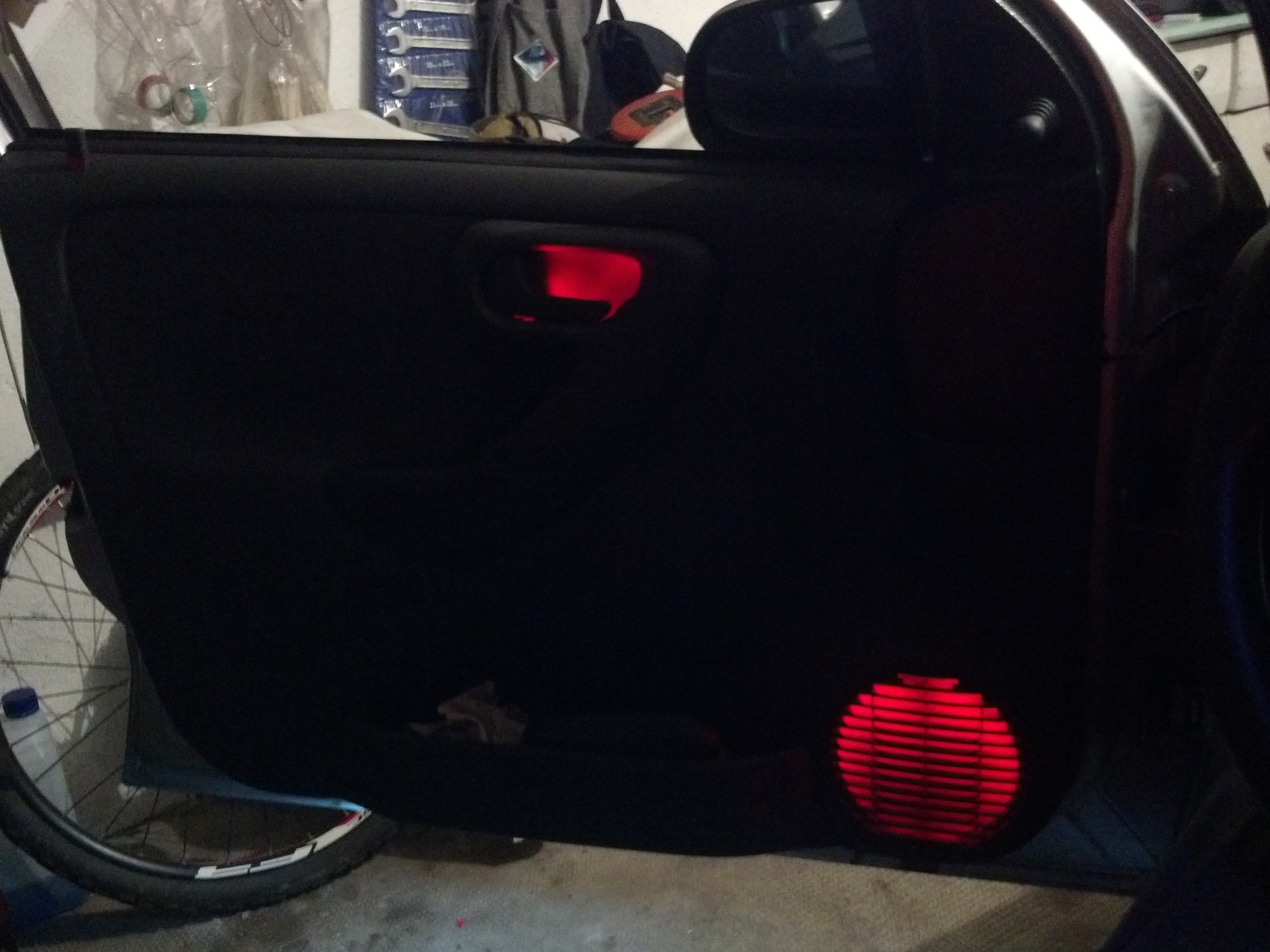

- Led rossi maniglie anteriori
- Rivestimento plastiche baule e console centrale con moquette nera
- Sportelli Portaoggetti nel baule artigianali

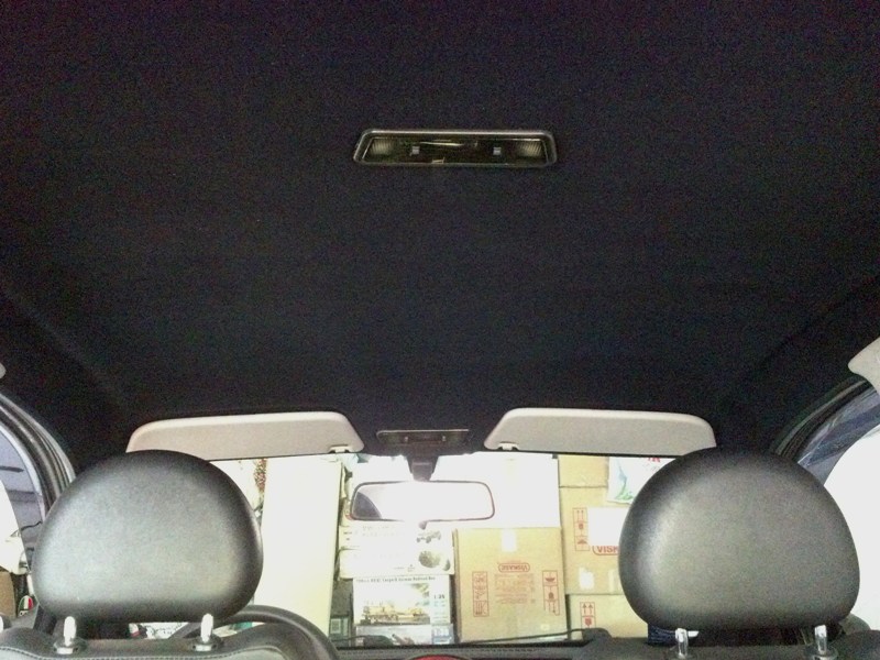

- Cielo in velluto nero
- Volante irmscher
---->FOTO

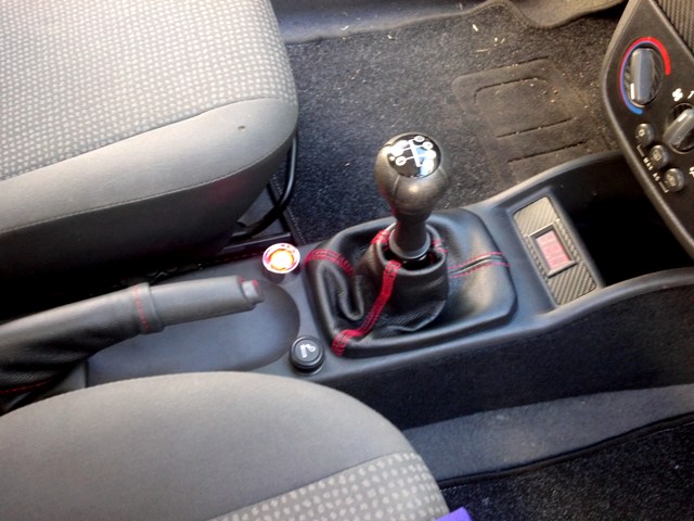

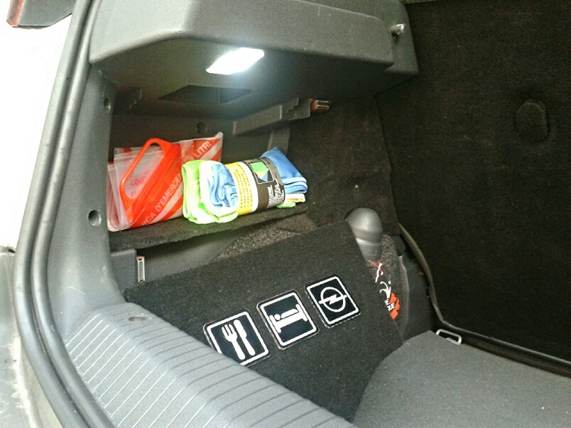

Console centrale con moquette laterale, Engine Starter e voltmetro

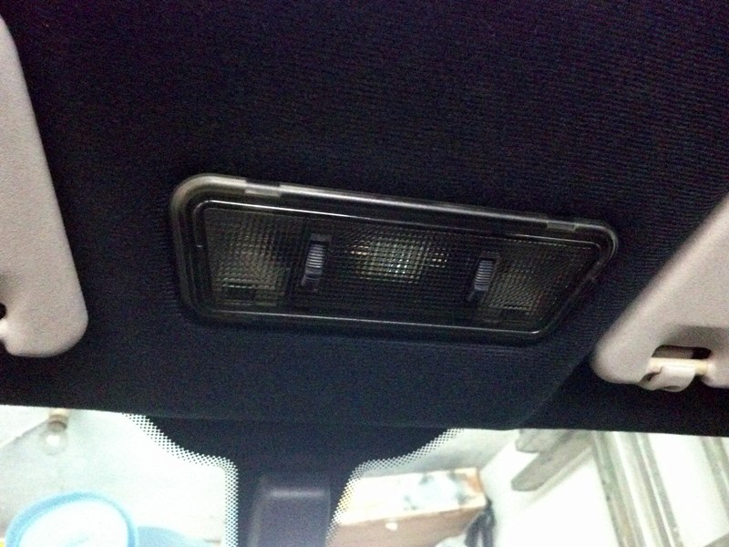

Cielo in velluto e plafoniere a pulsanti (Plaffo by Lupin)

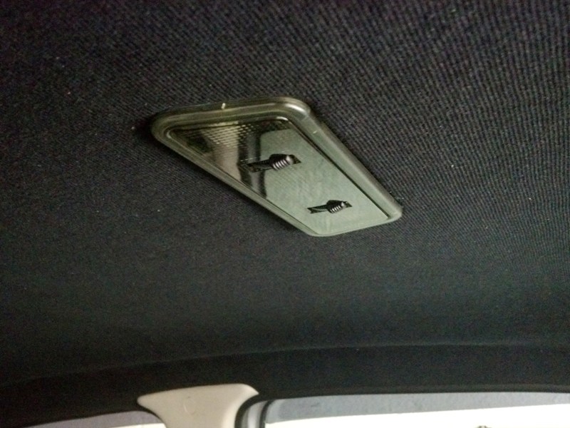

Plafoniera posteriore ricavata artigianalmente

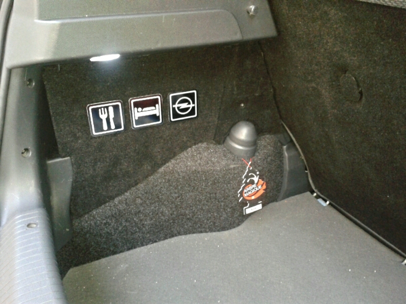

Sportelli baule

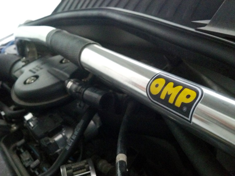

- Barra duomi anteriore e posteriore (artigianale)

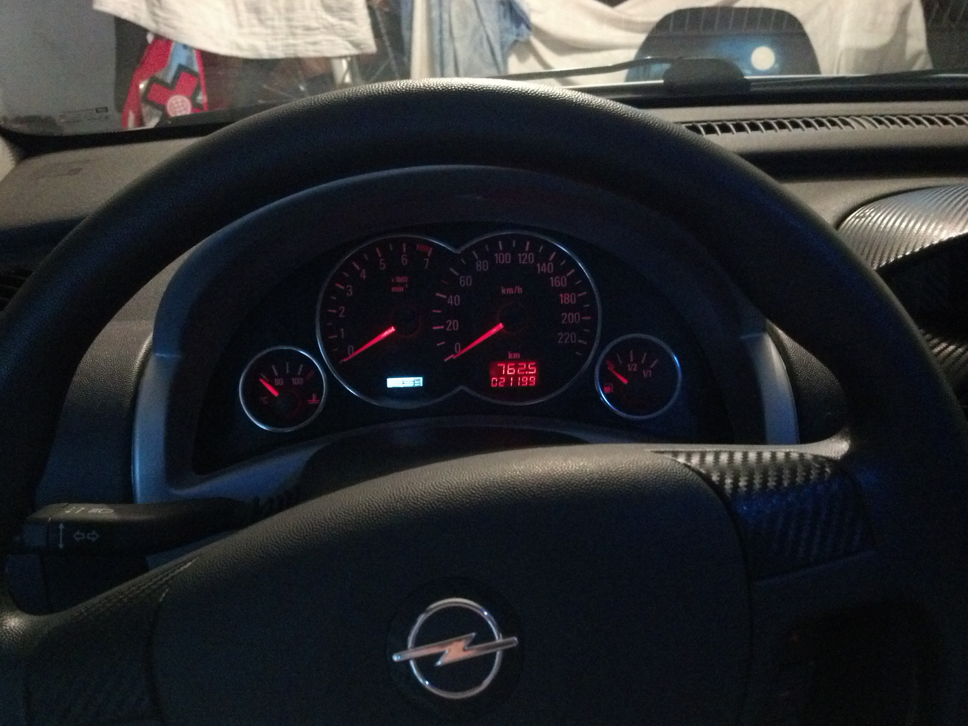

Messaggioda lupin » 10/12/2012, 0:25
ecco, finalmente hai messo le foto di tutti i lavori che hai fatto! :okok: ..che dire..... :fifi: Mi piace! hai fatto belle modifiche. L'illuminazione del contakm è stupenda!. Se uno volesse fare il pignolo, hai messo la pellicola della cornice della radio, al contrario di tutto il resto wrappato :roftl: .Due consigli, cambia la plafoniera interna con una a pulsanti che è molto più bella e funzionale,e poi... adesso sono d obbligo 4 cerchiazzi in lega! :okok: dopo di che, è perfetta :)

Messaggioda gannystyle91 » 10/12/2012, 0:27
molto bella :) concordo con lupin ;) mancano 4 cerchiazzi :D
come hai fatto a separare il colore dell'illuminazione tra numeri e lancette???

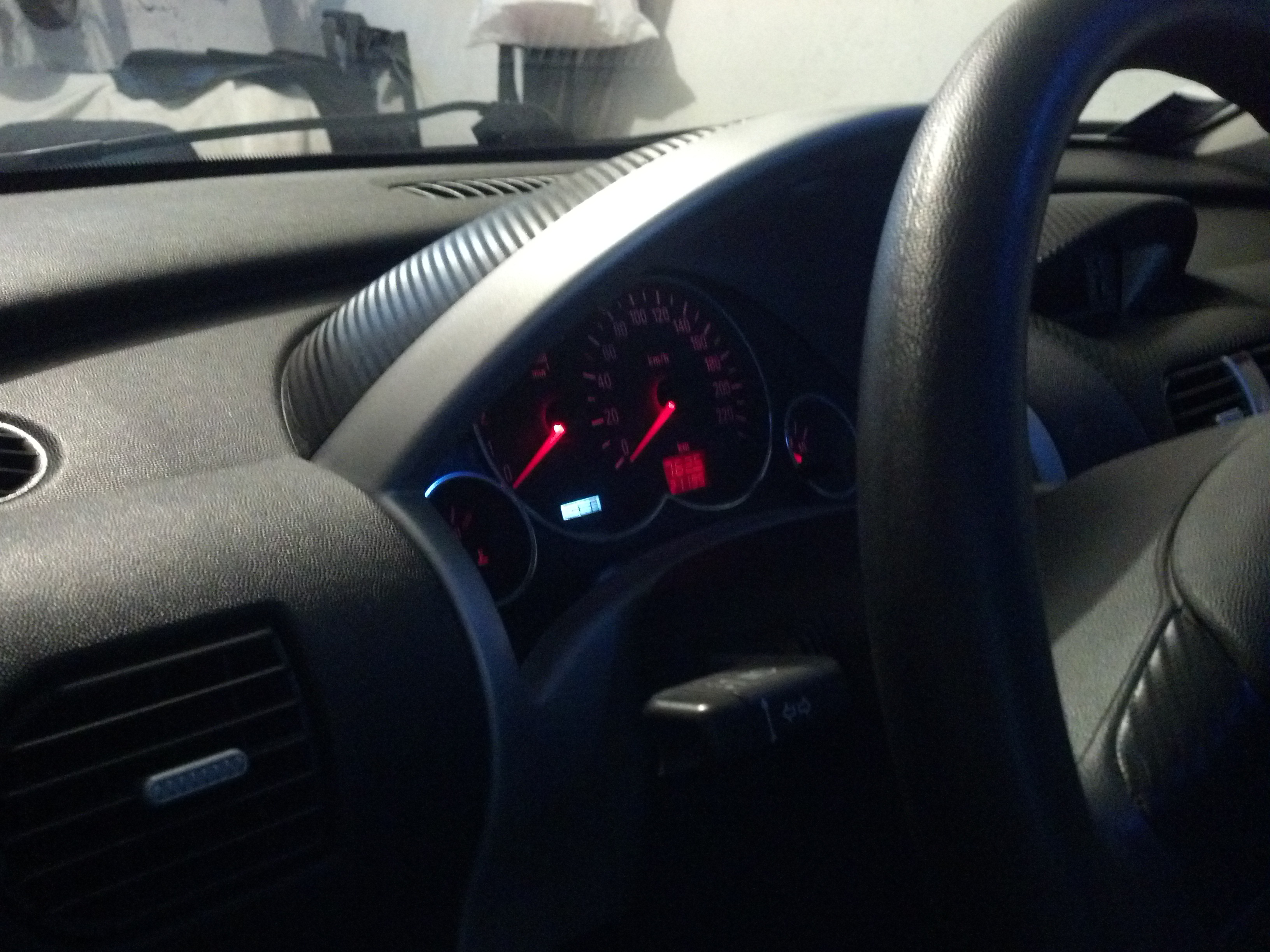

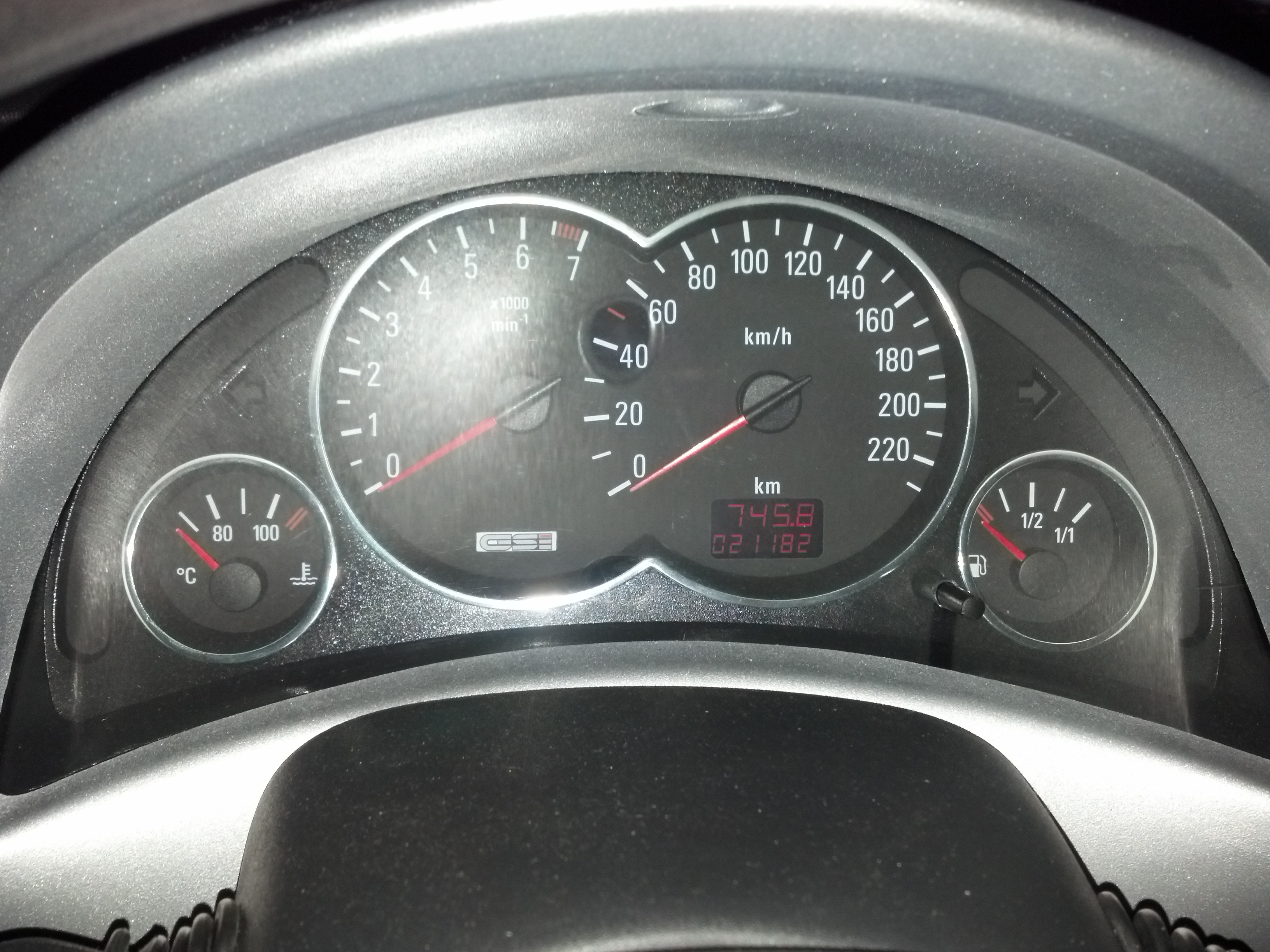

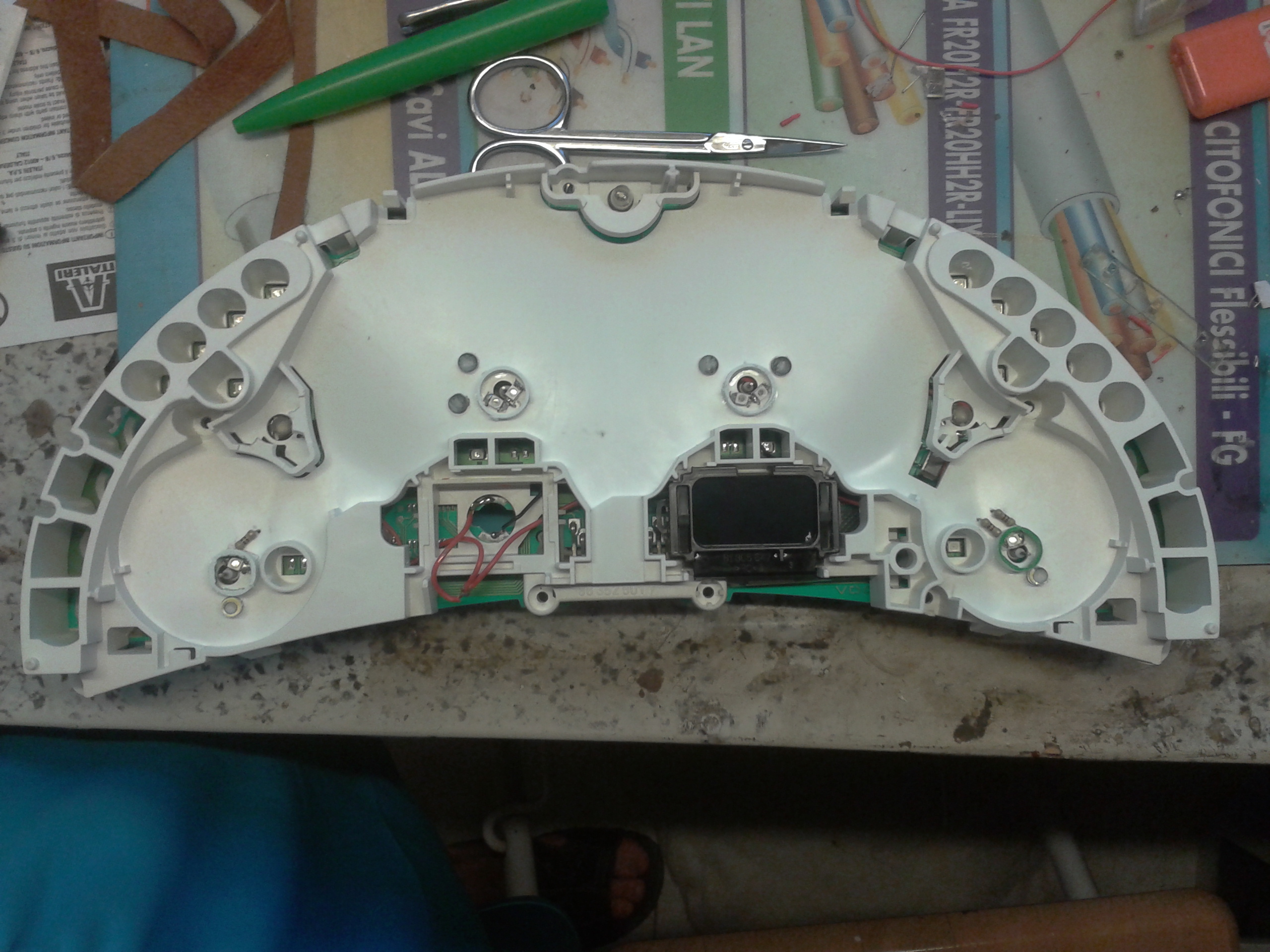

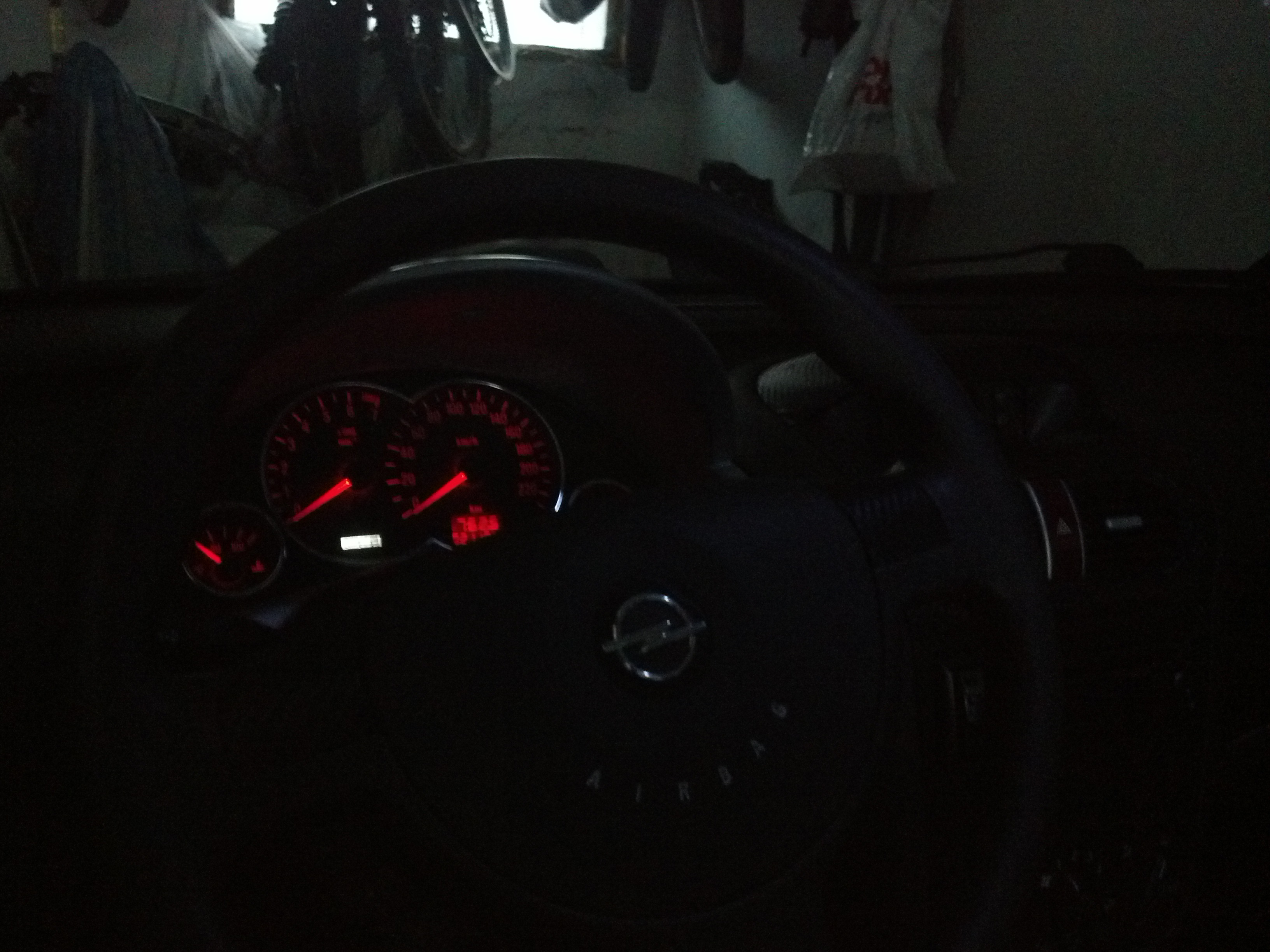

Per l'illuminazione del quadro mi si è accesa la lampadina vedendo una foto qui sul forum. non ricordo la discussione, ma il corsista aveva messo dei led vicino al foro delle lancette, separandoli con dei tondini di plastica. Ho fatto così
I led rossi x le lancette li ho presi da una strip, dato che non li avevo singoli. ho forato la plastica per far passare i fili sul retro e li ho collegati alla presa sulla sinistra del contakm, quella per il display del cambio automatico, in modo che si accendessero quando si accende il contakm. purtroppo i tondini non erano precisissimi, quindi illuminano tutto il quadro (l'effetto, comunque, mi piace di più così :eheh: )
La luce è molto meglio dal vivo, come sapete...
I tondini li ho ricavati affettando quella penna verde che si vede in alto nella primissima foto e verniciandoli di bianco. I due per benza e temperatura sono un pò più alti dei due centrali, comunque si parla di pochi millimetri.
Per migliorare la luce bianca ho messo dei led bianchi qua e là con lo stesso metodo dei rossi, però collegandoli ai buchini dove la gente normale mette le lampadine e tagliandoli un po', altrimenti non ci sta la plastica trasparente sopra.
Per le lancette, le ho colorate con l'indelebile rosso della Stabilo. é perfetto perchè lascia il vetro trasparente ma lo colora di un bel rosso
In questa (brutta) foto si vedono le lancette rosse, vi garantisco che sembrano uscite così dalla Opel
Ah, infine, ho limato un po' la parte sopra al contakm, sia la plastica nera che quella bianca, giusto perche volevo illuminare anche la scrittina Km :eheh:
nella foto la parte bianca non era ancora limata, comunque va lasciato un minimo per evitare che si illumini anche la spia più sopra

Per questo pensavo a una cosa:
se devi fare il lavoro dell'illuminazione del quadro, dovresti fare i tondini bianchi il più preciso possibile, altrimenti rischi che ti escano le lancette viola. E magari con qualche materiale gommoso. Nel mio, parte della luce dei led bianchi filtra anche nelle lancette ma, con le lancette rosse, il bianco non influisce sul loro colore. Con dei led blu sul rosso temo che possa uscirti qualche effetto indesiderato :na: :na:
Un'altra cosa, rimontando le lancette le ho lasciate un po' sollevate dal fondino, in modo da fare un effetto "aura" attorno alla base (nelle foto si intravede un pochino...). Più led rossi metti e più l'effetto si accentua. Infatti volevo smontarlo ancora per metterne degli altri :eheh: quasi quasi...
