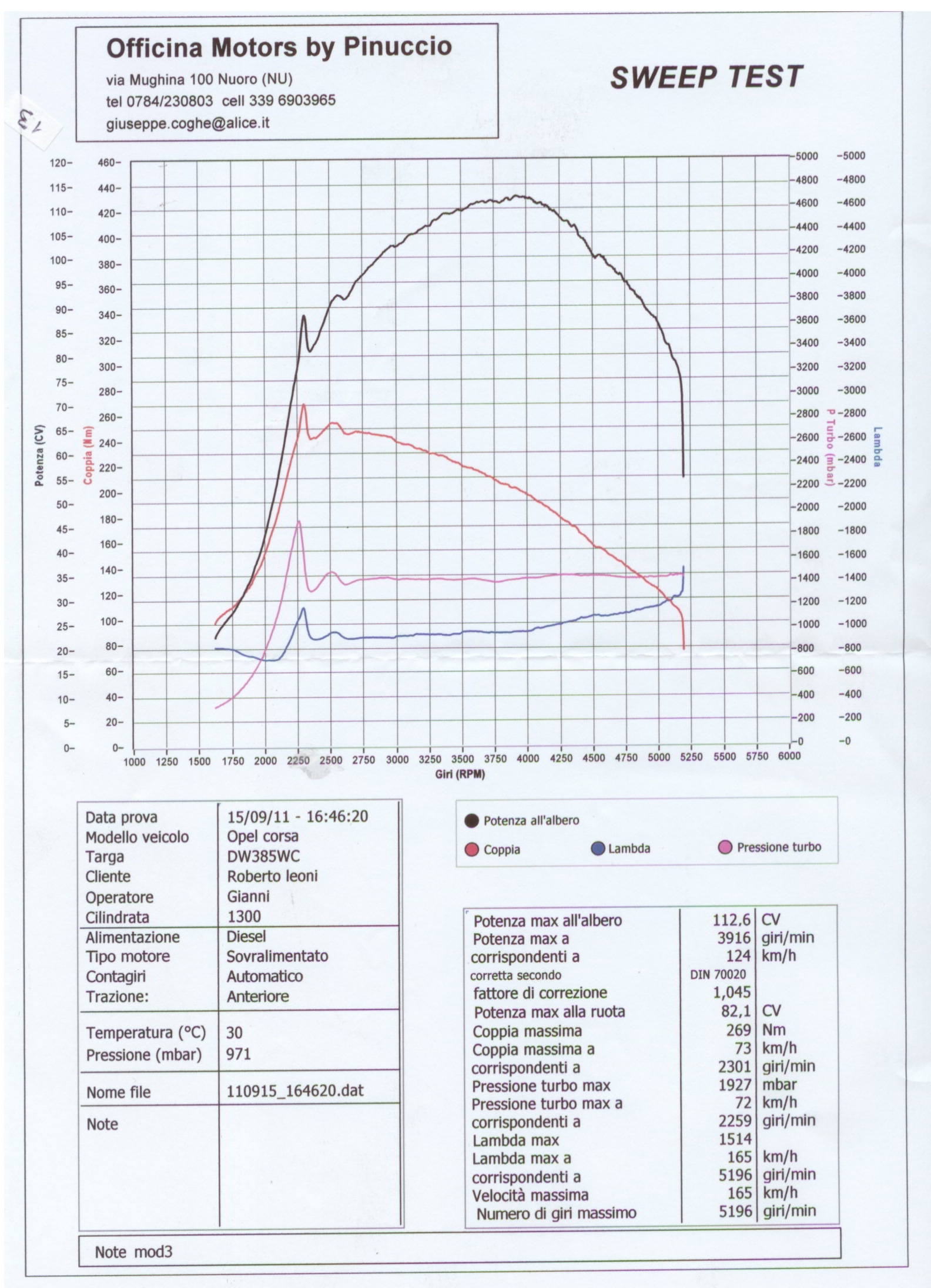

ecco il grafico della rullata Immagine

buono! :okok: :okok:

270 nm e quasi 113cv! stupendo!

mi confermi che quel buco intorno ai 2200 - 2300 non può essere risolto completamente.. perchè mi dicevano che le centraline (a meno che non siano quelle professionali, completamente programmabili) hanno dei limiti e al modificare di alcuni parametri ne sballano altri..

2370rpm per la precisione ;-) comunque può essere notevolmente abbassato ma completamente eliminato no.

eh si, in effetti è stato notevolmente migliorato, perchè con la prima rullata risultava un buco molto più marcato

azz che bella visione quel grafico,grande Th3_CrOW
