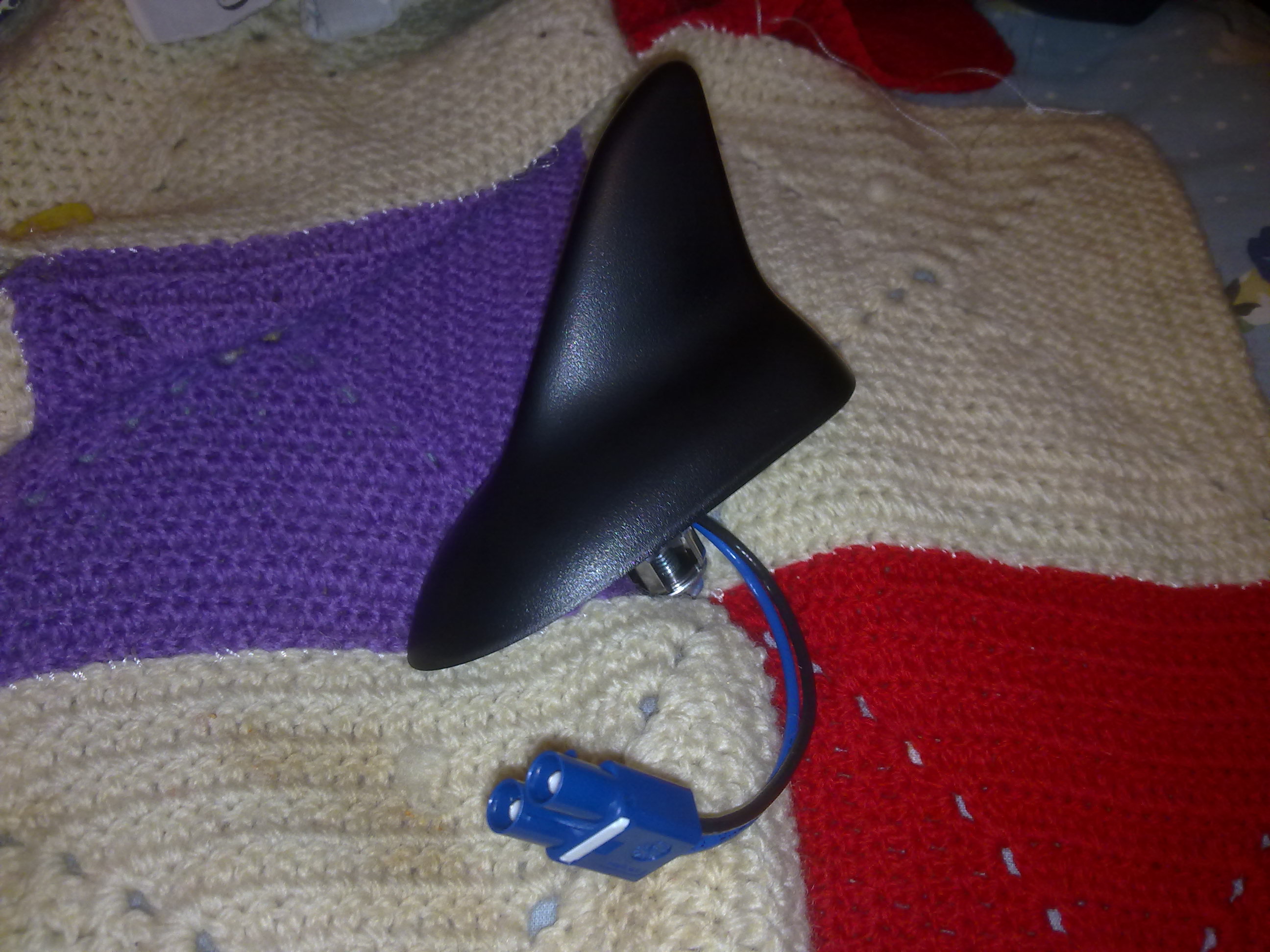

nismone ha scritto:Finalmente sono arrivati gli adesivi e l'antenna a pinna oggi sarà una giornata di duro lavoro:)
che pinna hai preso? io giorni fa ho montato una pinna della pilot.. amplificata prende una meraviglia..:)
Inviato dal mio Galaxy S2
ho preso quella della opel astra/insigna che ha lo stesso attacco nostro pero nn riesco ad abbassare il tetto per metterla tu come ai fatto lo hai levato tutto o lo ai solo sollevato?

Messaggioda cristian900 » 26/01/2013, 18:08
vedi ci sono due piastrine incollate. basta fare forza e si staccano.. tira giù..tranquillo non si rompe..
basta staccarlo un po'.. per andare comodo a svitare..

Messaggioda nismone » 26/01/2013, 18:42
Per fortuna la mia penso che non ha bisogno di essere amplificata perché ha già lo stesso attacco del originale

la foto dell'antenna

Messaggioda cristian900 » 26/01/2013, 19:10
be fortuna direi no. perché amplificata prende un botto di più.. io senza amplificata prendeva pochissimo. quasi niente. appena ho amplificato a preso pure le stazioni più sceme.. sono veramente soddisfatto. comunque x passare un cavo non ho smontato niente. solo il montante anteriore x collegare il filo poi lo passato piano piano nella fessure :)
comunque l'attacco blu che sarebbe? sulla nostra solo uno c'è..
Perché fa pure come antenna Gps però lo spinotto e in auto e predisposto

Messaggioda maverix » 27/01/2013, 5:57
A meno che sulle ultime d non abbiano cambiato attacco quello non va bene... Sulla mia del 2007 è diverso dalla tua foto.
Messaggioda nismone » 27/01/2013, 6:51
L'attacco dell'antenna e diverso da quello originale perché questo e a due spinotti però quello in macchina a già l'attacco per mettere quello a due
