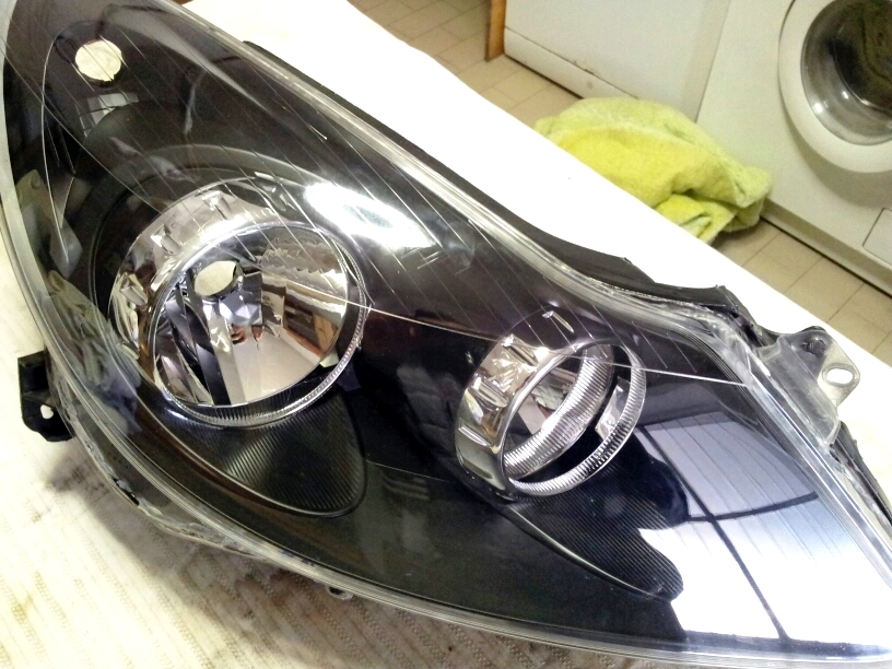

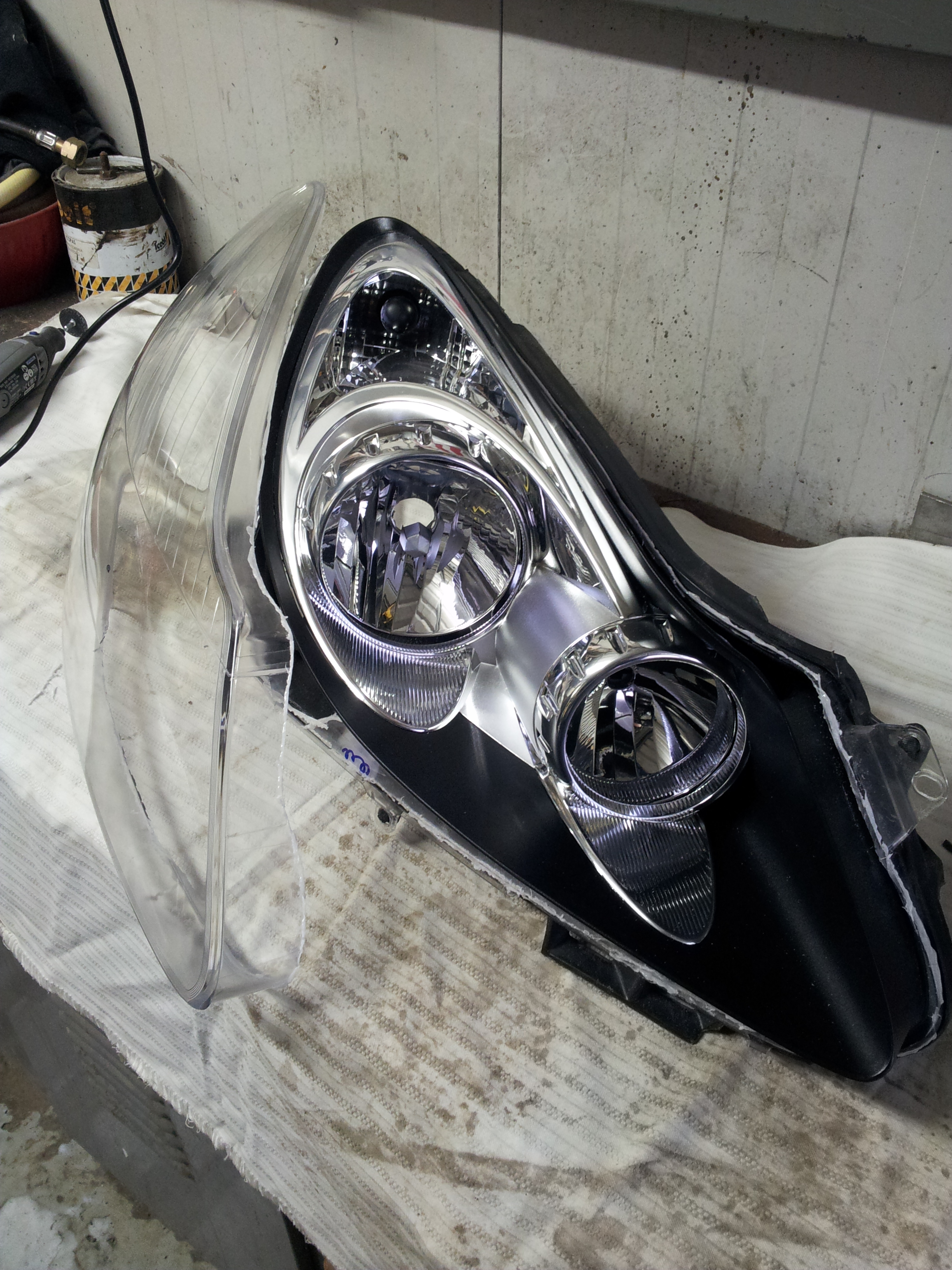

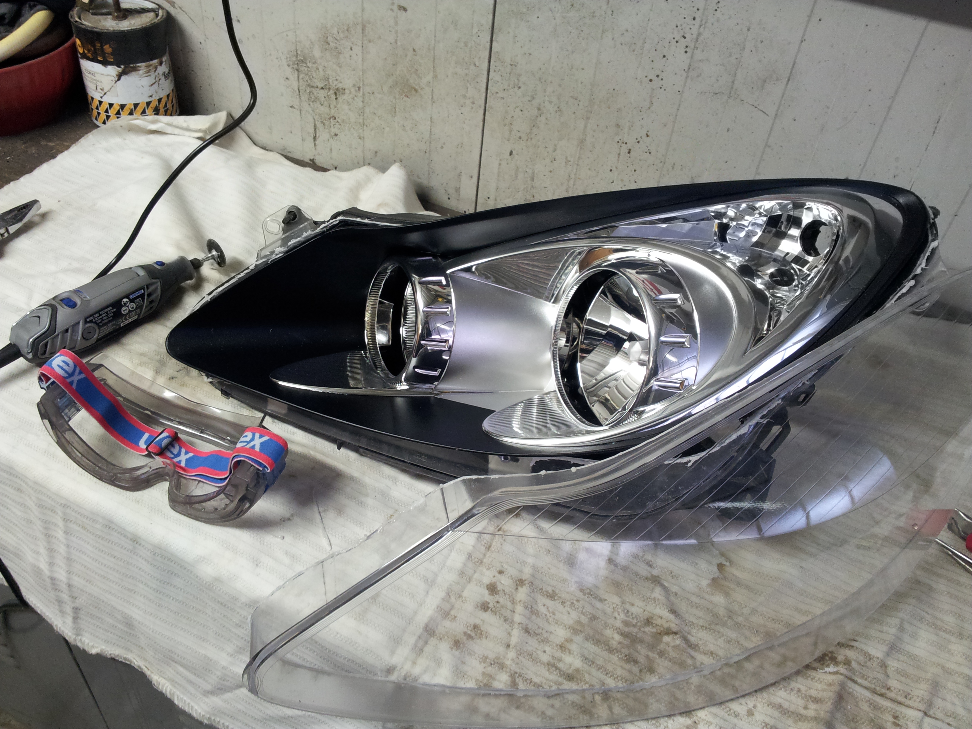

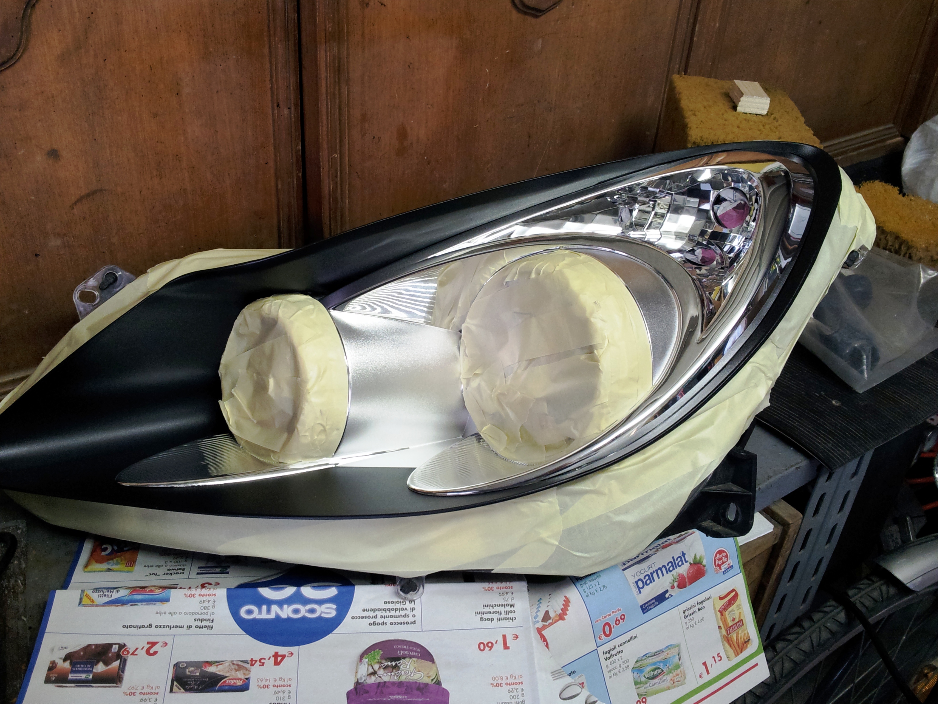

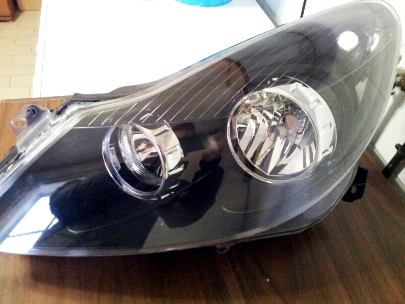

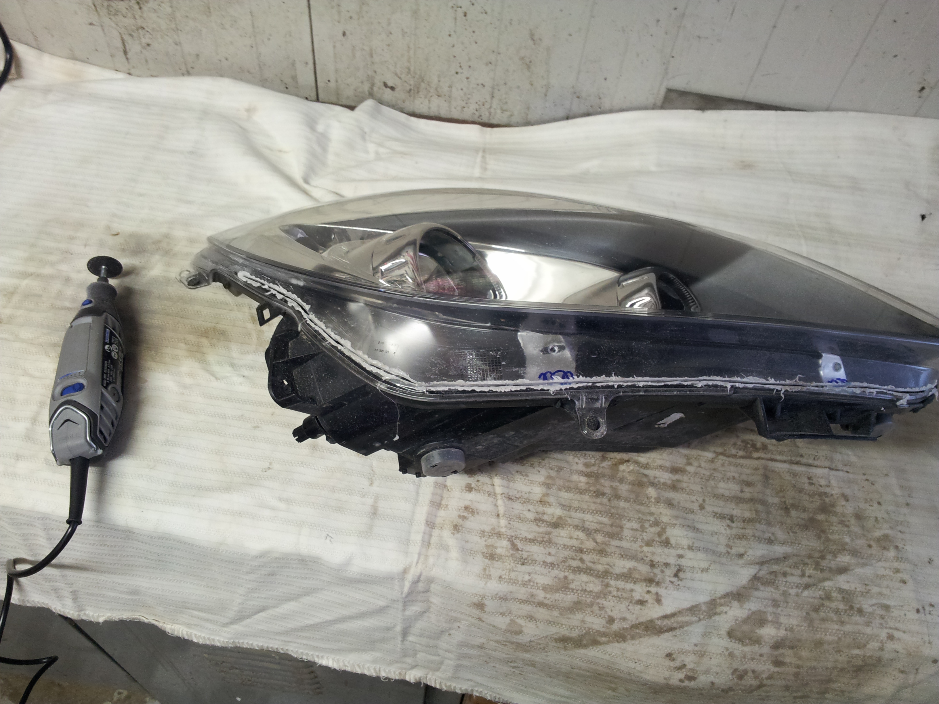

Ecco le foto dei lavori, i fari li chiuderò e rimonterò in settimana :cool:
Apertura fari ant:
Applicazione scotch e verniciatura:
Verniciatura di Nero opaco acrilico ad alta temperratura:
Dippaggio calandra:

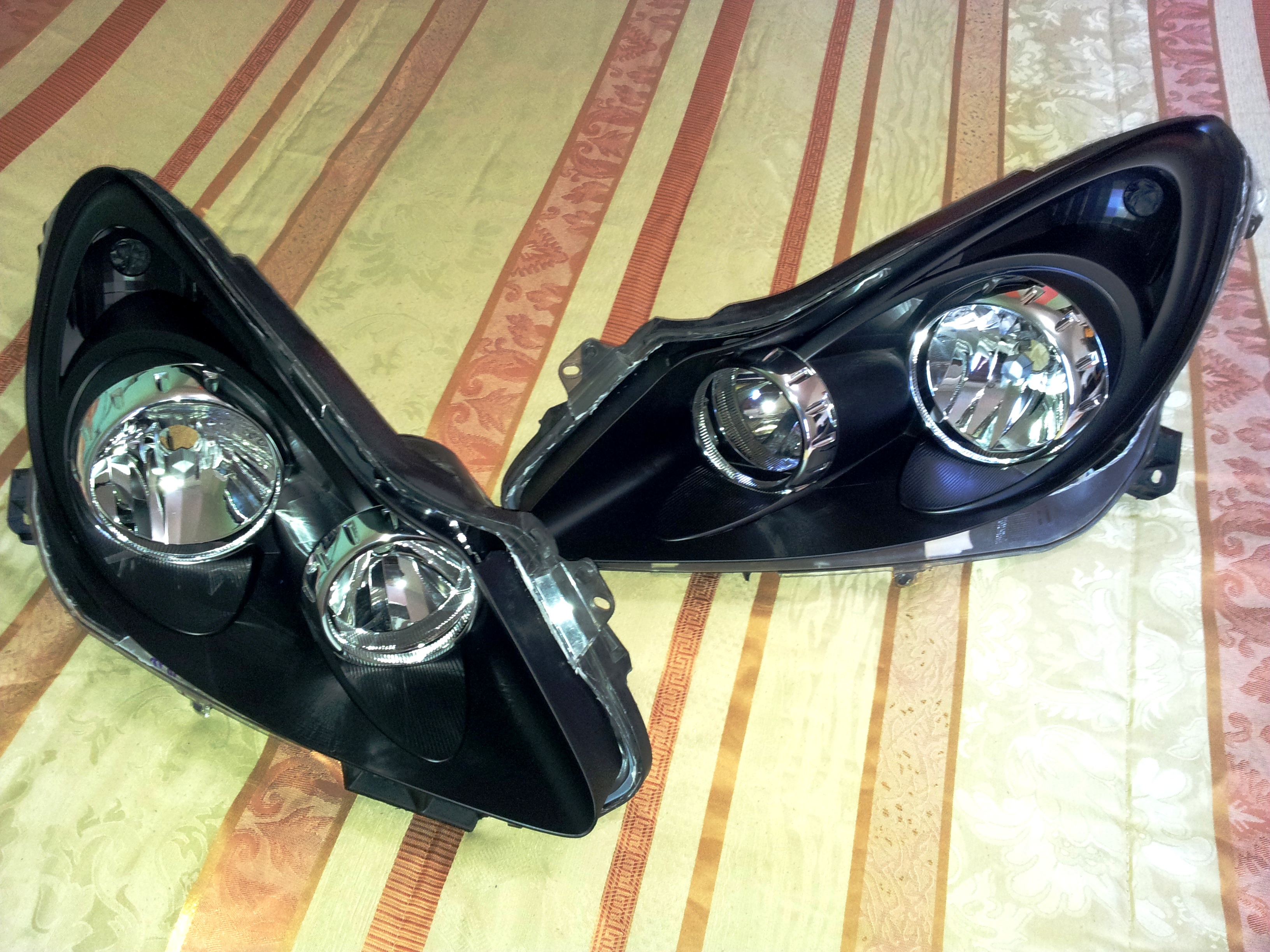

Fari post bruniti OPC:
A breve metterò le foto dei fari ant montati :eheh:

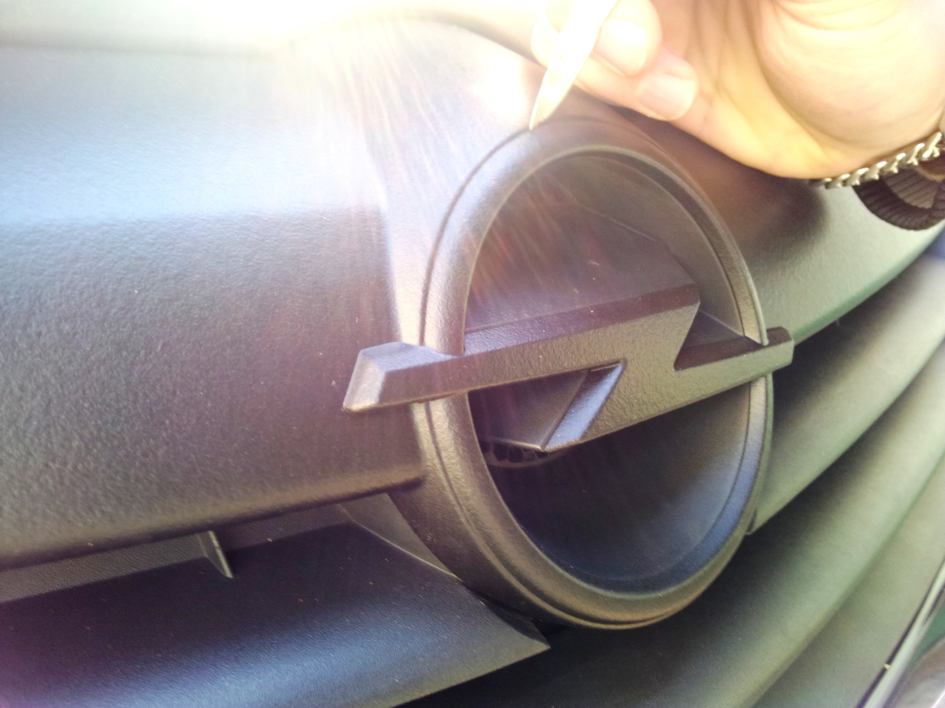

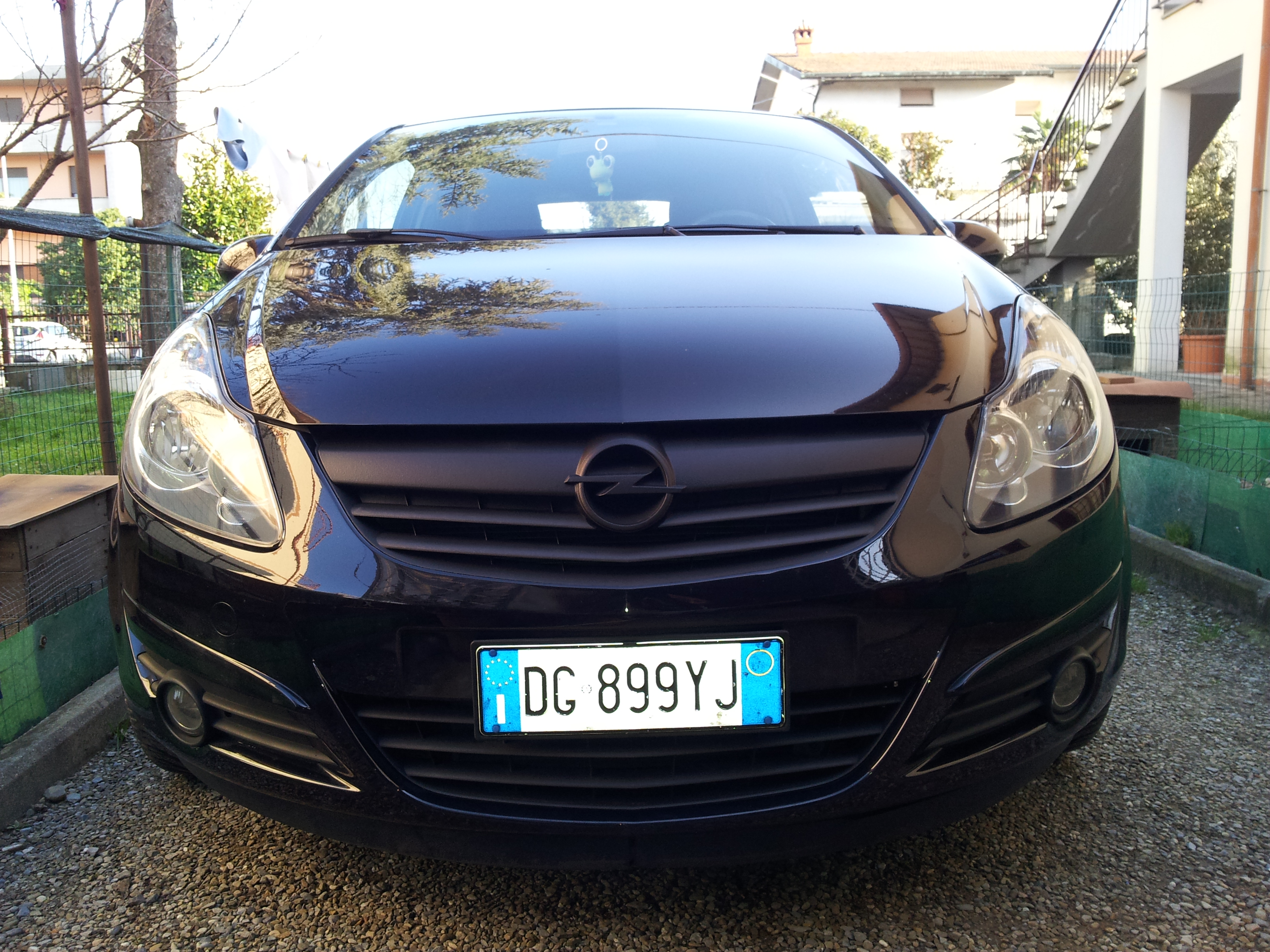

Messaggioda DavidCorsa » 27/01/2013, 14:36
Un piccolo aggiornamento :) ho intagliato la parte dello stemma con un bisturi e ho sfogliato il dip, ecco il risultato :okok:
Ora me gusta :roftl:
Mancano solo i fari (che ho già richiuso) non vedo l'ora di montarli :sbav: devo aspettare che asciughi perbene il silicone :oo:
:eheh: :eheh: :eheh:
