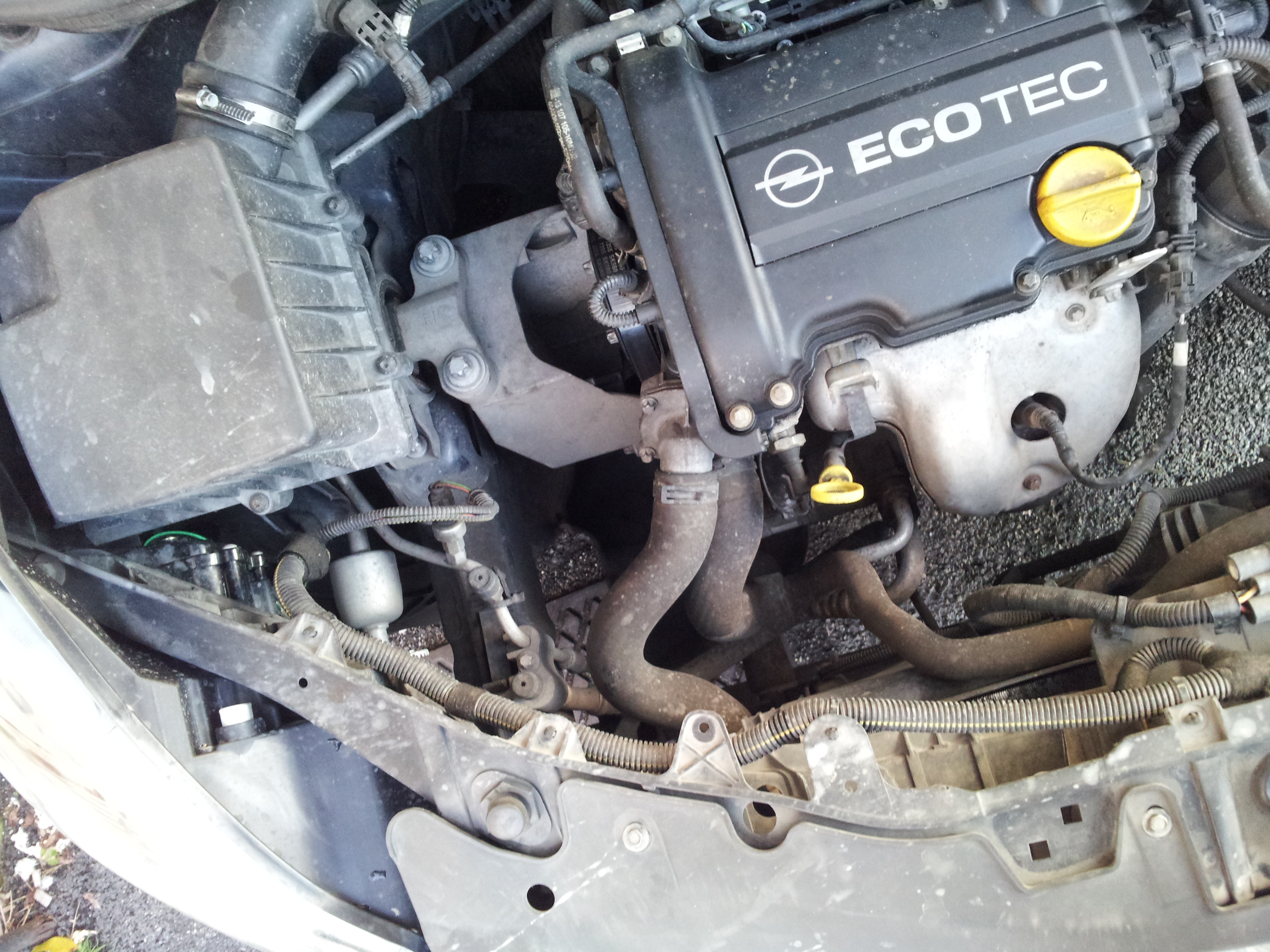

Salve a tutti , ieri ho provato a rimuovere il "flauto" quello che sta collegato vicino alla mascherina e che porta l'aria al airbox giusto per vedere se c'erano differenze , visto che ho letto alcuni post qui sul forum , chi ha modificato i tubi chi ha montato il filtro a cono ecc ecc , io ho provato solo a togliere questo pezzo.
E devo dire la verità ho riscontrato una maggiore fluidità , c'è come se la macchina fosse più fluida aperta...
Però non so se questa rimozione possa creare problemi alla macchina , e per questo sto scrivendo questo post.
Voi cosa ne dite ???????
Vi allego una foto presa da internet con il pezzo e una foto scattata alla mia macchina sensa...
Ecco questa e la mia.

Messaggioda V.U.L.K.A.N » 25/01/2013, 0:15
L'unica cosa è che quando smetterà di far freddo il motore respirerà aria molto calda dal motore. Per quello esiste quel tubo che la prende da fuori del cofano.

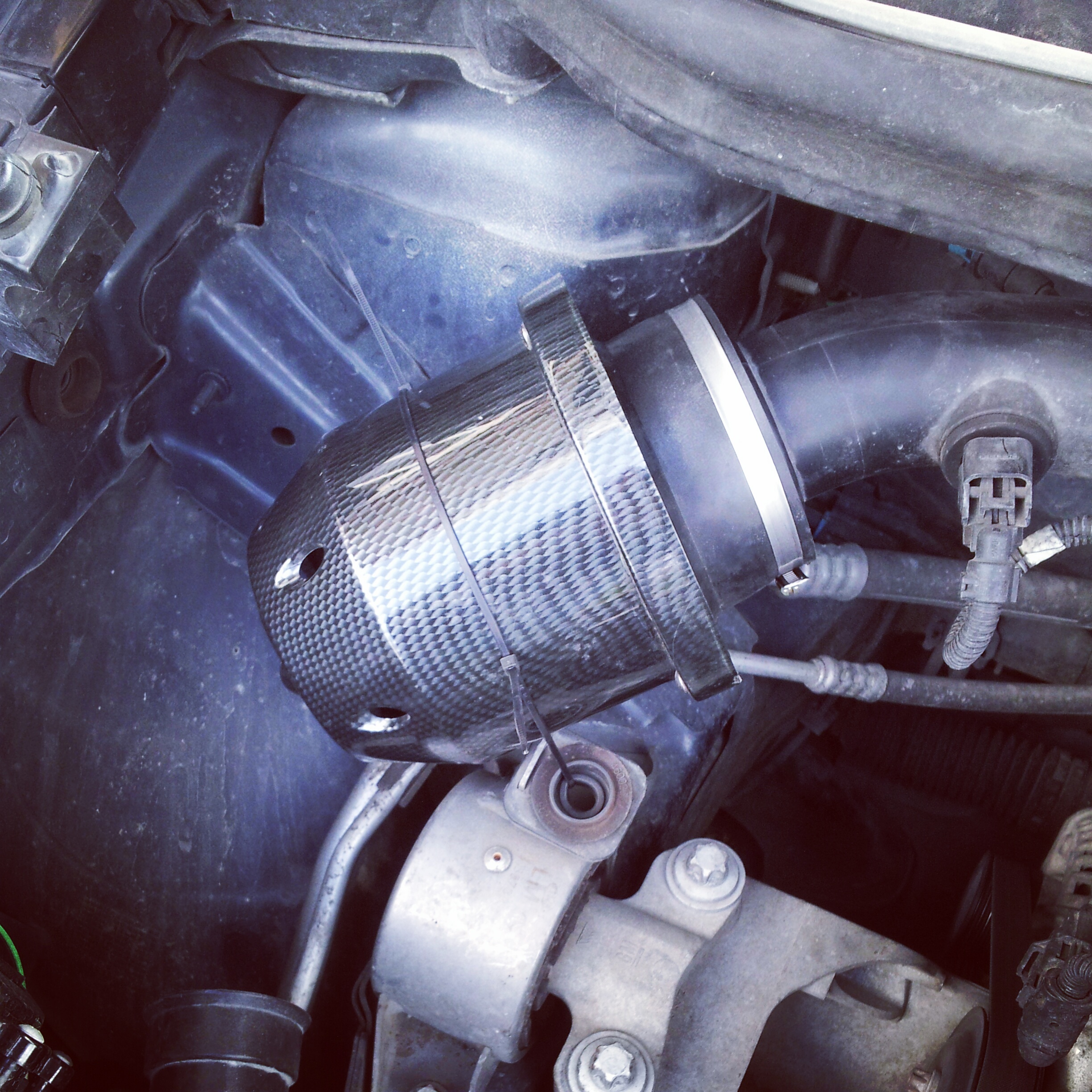

Messaggioda claudio.golf » 27/02/2013, 22:46
Eccomi , ho finalmente montato questo famigerato filtro a cono... 3 ore per capire come istallarlo... ma alla fine e stato semplice... ma devo ancora perfezionare qualcosa... devo fissarlo meglio...
Ecco una foto...
Devo dire che il sound e molto ma molto cambiato e d'è una cosa magnifica... con tutto che il mio motore fa schifo ! essendo 1.0 ma comunque suona abbastanza bene ad alti reggimi non avendo ne rimappato e ne fatto lo scarico... devo dire che alla prima impressione e positiva adesso vediamo in una settimana cosa si dice nel uso quotidiano come va...

Messaggioda Maligno » 28/02/2013, 14:09
da come hai detto hai la d mille,fossi in te lo toglierei.....consumerà di più e renderà mooooolto meno....

Messaggioda moris-opc » 01/03/2013, 1:06
dovresti collegare un tubo alla cassa filtro e portarlo in un posto dal quale possa prendere aria fresca......cmq l eliminazione del flauto è :okok:

Messaggioda claudio.golf » 01/03/2013, 22:28
dome_1.2 » 28/02/2013, 14:57 ha scritto:se vai normale non consuma più di tanto...se sei semprea 5000 giri vedi la lancetta della benza con un moto inversamente proporzionale ai giri xD
Siiiiiiiiiii ma non resisto a camminare al di sotto dei 4500 , il sound e troppo spettacolare... ahhahahahahahaha
-- 01/03/2013, 23:30 --
Maligno » 28/02/2013, 15:09 ha scritto:da come hai detto hai la d mille,fossi in te lo toglierei.....consumerà di più e renderà mooooolto meno....
c'è l'ho da 3 giorni e devo dirti non ho notato nessun calo di prestazioni e nemmeno un consumo eccessivo a quello che già consumava essendo una mille e per come la guido male che tiro le marce al limite... boh mi farò un calcolo migliore a fine della settimana prossima...
-- 01/03/2013, 23:33 --
moris-opc » 01/03/2013, 2:06 ha scritto:dovresti collegare un tubo alla cassa filtro e portarlo in un posto dal quale possa prendere aria fresca......cmq l eliminazione del flauto è :okok:
Siii allora sai che ho fatto , ho fissato meglio il filtro , poi ci ho messo un panno in micro fibra sotto perché quando camminavo sentivo che toccava sul ferro visto che ho rimosso completamente l'airbox originale... e poi quel flauto che va dalla mascherina al vecchio airbox lo rimesso e ho indirizzato con delle fascette il tubo verso il filtro facendo cosi arrivare aria fresca al filtro...
