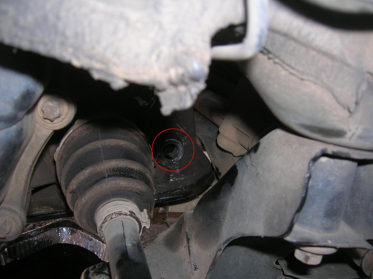

Messaggioda sbriky » 10/11/2013, 22:24
Quello della foto è per il carico, nella D non c'è lo scarico, c'è solo il livello Immagine, dietro il semiasse sinistro, non so se sia uguale nella B

Messaggioda lupin » 11/11/2013, 12:17
sbriky » 10/11/2013, 22:24 ha scritto:Quello della foto è per il carico, nella D non c'è lo scarico, c'è solo il livello [ http://www.corsaclub.it/forum/uploadfile/29924_1384118562_DSCN2803.JPG ], dietro il semiasse sinistro, non so se sia uguale nella B
appena posso, controllerò. UNa domanda però...ammettendo che sulla B ci sia lo stesso bullone, andandolo a svitare, non esce tutto l'olio???

Messaggioda a301397 » 12/11/2013, 22:24
Allora, sono riuscito a guardare, il tappo che c'è nel secondo messaggio penso che non c'entri niente.
Nella parte sopra del cambio ci sono altri quattro specie di tappi, però come se fossero sigillati, non svitabili, quindi anche questi non sono.
L'unico altro tappo che ho visto è quello che si vede nell'immagine messa da sbriky quà sopra, quindi penso che sia lo stesso cambio della Corsa D, qualcuno sa se sono identici?
Però ho trovato anche questo messaggio di sbriky: http://www.corsaclub.it/forum/viewtopic.php?p=137335#p137335
Il tappo livello descritto lì è lo stesso dell'immagine quì.

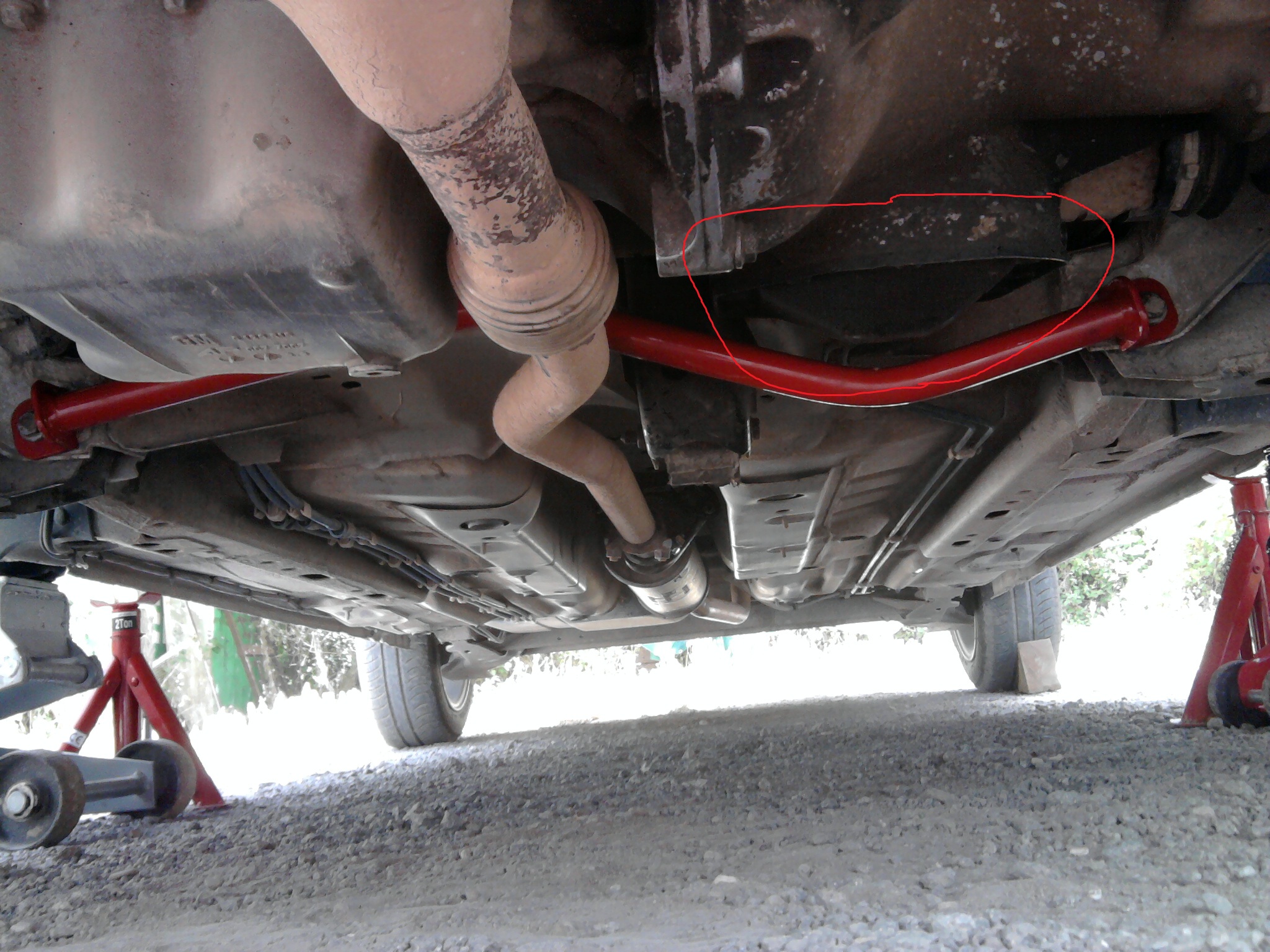

Messaggioda marketto92 » 13/12/2013, 16:37
Il tappo del livello è proprio quello della foto postata da sbriky Immagine
Per quanto riguarda lo scarico non c'è un tappo, ma bisogna aprire il carter sotto...purtroppo ho solo questa di foto e non è molto chiara
