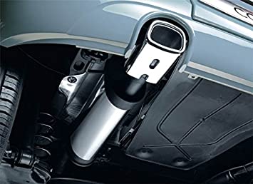

Ho una Corsa D 1.2 85 cv (motore A12XER), e guardando un po' in giro ho visto che alla Opel vendono il terminale Remus a un buon prezzo (lo allego https://www.opel-accessories.com/opel_aoc/it-IT/Corsa_E_3_porte/Design_e_OPC_Line/Design_esterno/93199759 ), solo che è per la Corsa E.
Ora, sapendo che Corsa D e E sono praticamente uguali a livello di telaio e quindi non ci sono problemi di montaggio, il mio dubbio riguarda il motore in quanto quello scarico è per il 1.2 70 cv, e non vorrei che vada a strozzarmi il motore; allo stesso modo ho pensato che prendendo quello per la 1.4 90cv, potesse essere troppo, e quindi liberarmi troppo lo scarico... Qualcuno sa aiutarmi? :eheh:
Inoltre c'è un altro problema, ovvero che il mio terminale è puntato verso il basso, quindi cos'altro dovrei cambiare per farlo diventare "dritto"? Il fatto di dover tagliare un po' il paraurti l'ho già considerato.

Mi rispondo da solo, così da poter essere di aiuto a chi vuole cambiare il terminale. :eheh:
Il terminale Remus venduto in Opel è lo stesso per la Corsa D e E (verificato tramite codice modello sul sito Opel), e i cavalli non influenzano la scelta del terminale. Per il motore 1.2 (Z12XEP/A12XER/B12XEL) o 1.0 (Z10XEP/A10XEP/B10XFL/B10XFT) va montato lo stesso terminale, che si può trovare sul catalogo Opel, negli accessori per la Corsa E a 3 porte (si può montare tranquillamente anche sulla 5 porte). Per il motore 1.3 Diesel o 1.4 Benzina invece ci sono altri terminali sullo stesso catalogo (sempre Remus), ma il costo è diverso.
Ad essere storto non è l'attacco del terminale ma il finalino del terminale stesso, quindi non occorre apportare nessuna modifica, se non il taglio del paraurti per farcelo entrare (la versione Sport o Bicolor è già tagliato per far entrare il terminale, sia originale che Remus).

MasterMulder » 26/11/2020, 15:28 ha scritto:Per il paraurti ho visto che dietro c'è la sagoma per tagliarlo a misura, tu hai per caso montato anche il pezzo in plastica (estetico) che ha la sport per coprire il taglio o lo hai lasciato così?
Monto già un filtro sportivo a pannello K&N, quindi lo scarico sicuramente lavorerà meglio. Volevo chiederti, se lo sai, visto che sto pensando di fare da me, se fosse necessaria una pasta apposita da mettere fra l'attacco del terminale e quello dello scarico centrale. Chiederò anche io al meccanico in caso, sicuramente lui la monterebbe a regola d'arte.
Grazie ancora, grazie anche per aver creato questo post dettagliato.
Un saluto
Al paraurti io ho preferito far fare un taglio proprio con la forma del finalino (trapezoidale), così sembra qualcosa già di serie :eheh:
Provo ad allegarti una foto, non so se si vede bene: Immagine
Per il montaggio del terminale però non so dirti, non ero presente quando il meccanico l'ha montata, quindi non saprei...
