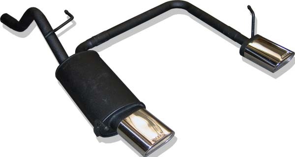

Ciao ragazzi.. Vorrei iniziare a fare un giro tra i marmittai per avere un preventivo di spesa riguardo una modifica che vorrei fare, cioè lo scarico doppio:
Per essere sicuro di non essere preso in giro, che prezzo dovrei aspettarmi all'incirca???

Io ho la Sport con terminale ellittico a sinistra (guardando il c**o dell'auto).. E vorrei avere il terminale ellittico anche a destra.. Ma non finto, non mi piace, deve essere vero, funzionante.. Per ora non mi interessa rifare l'intero impianto di scarico, ma solo la parte finale affinchè sia simmetrica:

ok ti posso già dire che il fumo non uscirà mai identico da entrambe le parti te lo dico per esperienza personale...
detto questo ci sono 2 modi :
1° alzando la macchina sul ponte potrai notare che prima dell'attacco al silenziatore hai una S dovresti far tagliare lì e far mettere una biforcazione e da una parte riattacchi il silenziatore con il terminale dall'altra un tubo che fai girare dietro alla ruota di scorta e la fai uscire a destra con un terminale nuovo
2° altrimenti l'attacco puoi farlo fare tra il silenziatore e il terminale ci fai mettere una biforcazione e fai passare il tubo dietro al paraurti fino ad uscire a destra con un terminale nuovo
nel 1° caso puoi anche mettere un silenziatore se vuoi prima del terminale destro.
-- 21/12/2012, 17:47 --
cmq qualsiasi cosa tu hai intenzione di fare "artigianale " vai da uno con esperienza altrimenti ti fanno solo guai
-- 21/12/2012, 17:48 --
per quanto riguarda il prezzo se fai solo il tubo con il silenziatore a destra un servizio fatto bene ti viene intorno ai 200€

Mi piace la prima soluzione che hai illustrato, cioè realizzare una biforcazione dove c'è la "S", con la possibilità di utilizzare un silenziatore anche a destra.. Vorrei un rumore cupo, come si fa???
Chiarito il tipo di modifica che voglio fare riesci a dirmi un prezzo onesto?

ciao andrea io ora ho la soluzione 2 xkè ho 1 solo silenziatore della remus che mi è costato un botto e non mi andava di spendere altro e anche xkè 2 remus non ci vanno essendo abbastanza grande... a differenza dello scarico che avevo prima cioè la soluzione 1 con 2 silenziatori sigam con 2 terminali da 100 1 a dx e 1 a sx... appena ne avrò la possibilità economica ritornerò alla 1° soluzione principalmente per una questione estetica...

per il suono ti dico che purtroppo abbiamo un disel ed è difficilissimo far cambiare il suono ad un disel.
per i prezzi ti posso dire che i terminali si aggirano tutti intorno ai 50-60 € prezzo onesto a meno che non prendi qualcosa di marca e li ti ammazzano
il lavoro senza terminale circa 150-180 compreso di tubi e manodopera
per il silenziatore dipende da quale metti ci sono di tutti i prezzi...

Magari per i pezzi me la vedo io cosicchè al marmittaio pago solo la manodopera.. Sapresti dirmi anche quante ore di lavoro sono? Scusa le tante domande ma dove vivo io è una guerra ogni volta che ti devi rivolgere a qualcuno per un qualsiasi lavoro, c'è tanta disonestà e poca voglia di lavorare BENE, quindi voglio andare sempre super informato alle parti..

mezza giornata se lavora bene..
per terminali e scarico puoi procurarli tu tranquillamente ma i tubi falli prendere a lui consiglio fagli trovare il buco nel paraurti già fatto altrimenti ti fanno un macello (esperienza personale)
