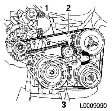

No, non ho usato nessun ponte, solo il cric. L'alternatore ha tre viti, una sopra e due sotto. Tutte facilmente raggiungibili. Per quella sopra devi togliere il box del filtro aria. Per quelle sotto devi togliere la ruota e la protezione di plastica.
Per la cinghia è così. C'è il rullo tenditore sul quale metti la chiave 15 e la tiri a destra come per avvitare la vite. E il rullo si sposterà allentando la cinghia. Non aver paura. Tira forte il tenditore. C'è un buco nel quale puoi mettere un cacciavite per bloccare il tenditore in modo da poter operare libero e togliere la cinghia. Ma io la tolgo anche tenendo il tenditore con una mano e con l'altra la cinghia. Faccio tutto da sotto. Oppure ti fai aiutare per 30 secondi da qualcuno. Questo è più o meno lo schema della cinghia. Il numero 2 è il tenditore.
