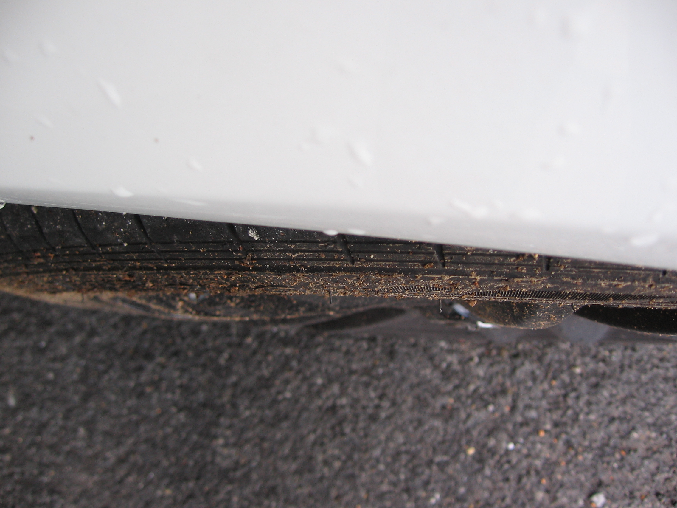

 Anteriore:

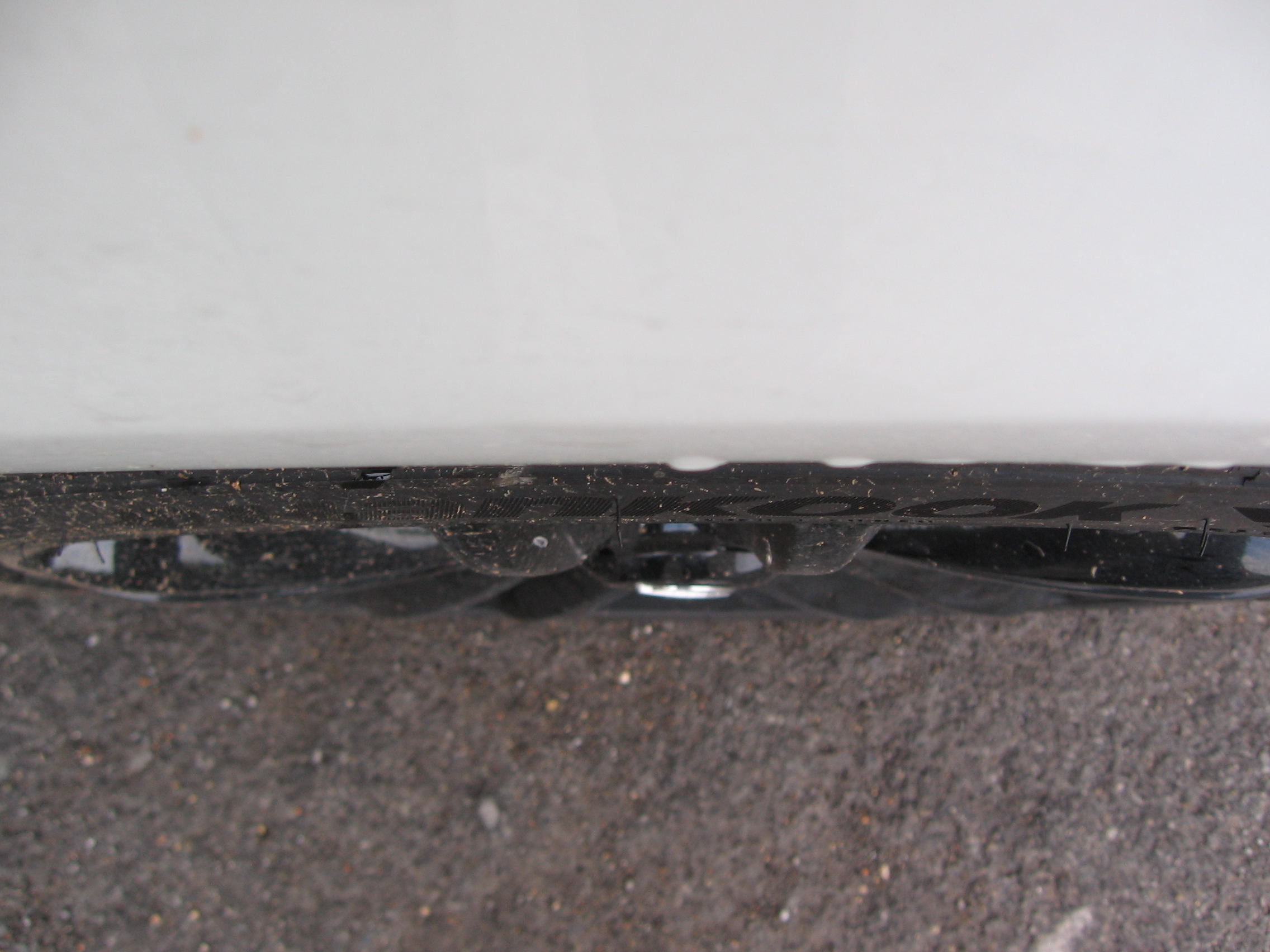

Posteriore:

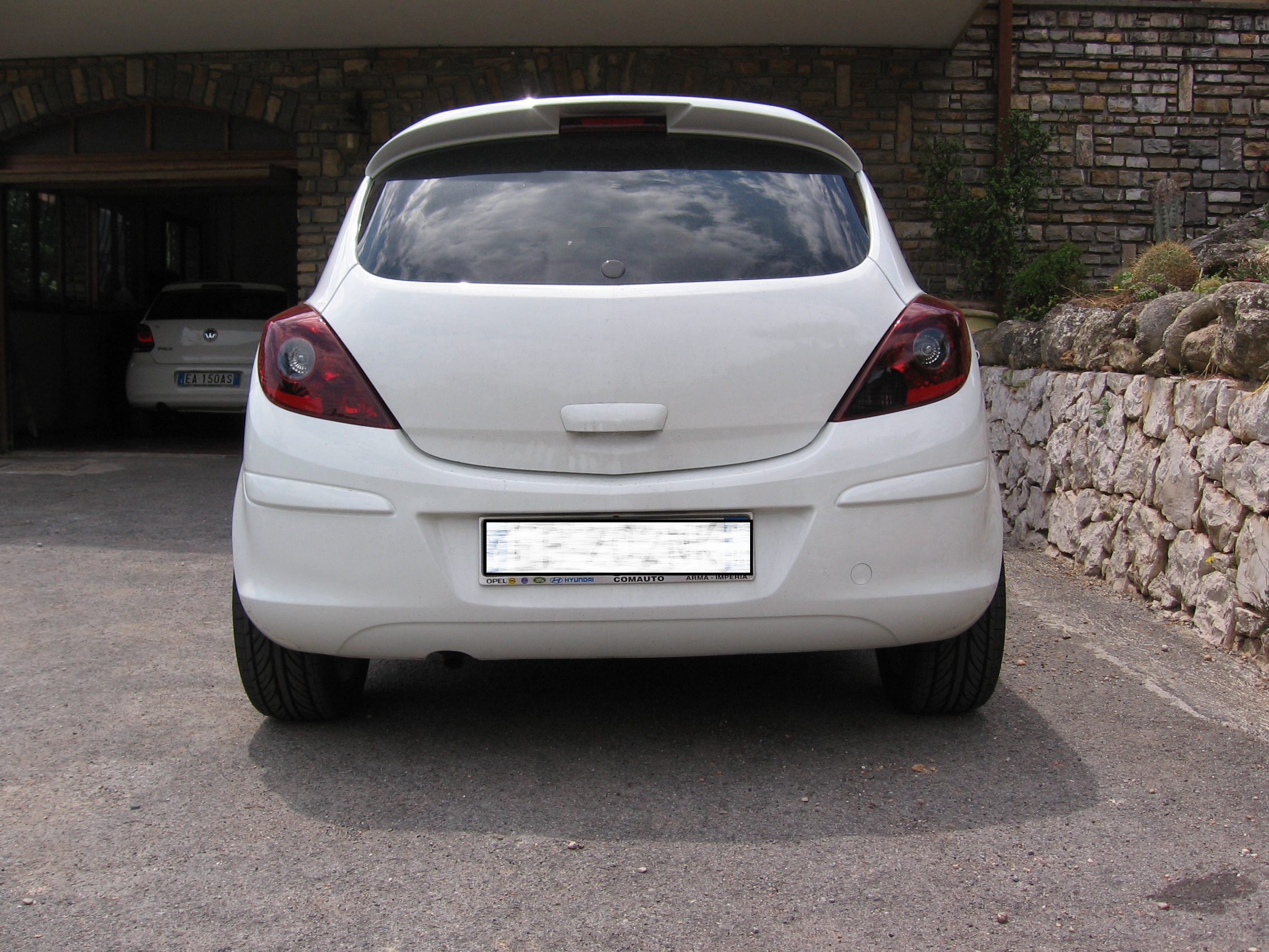

Panoramica da dietro:

daniele » 28/05/2012, 18:48 ha scritto:molto bella la tua macchina con questi distanziali!fanno davvero un bel effetto

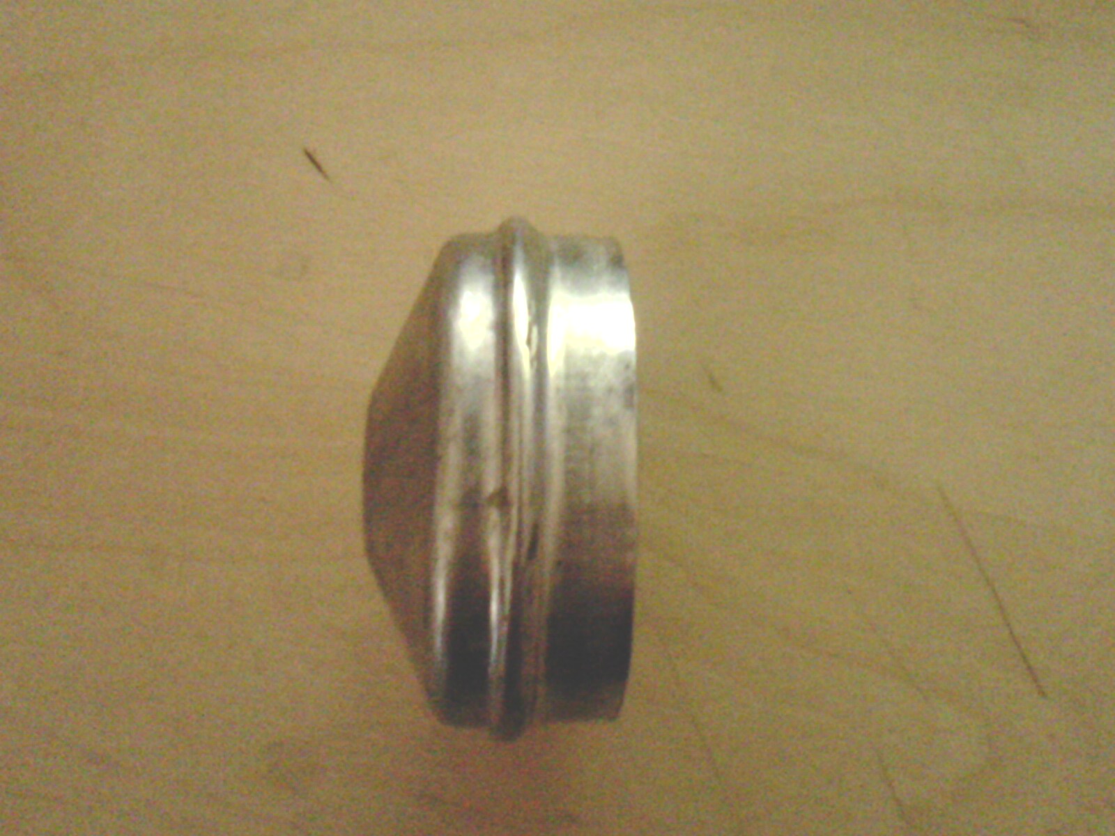

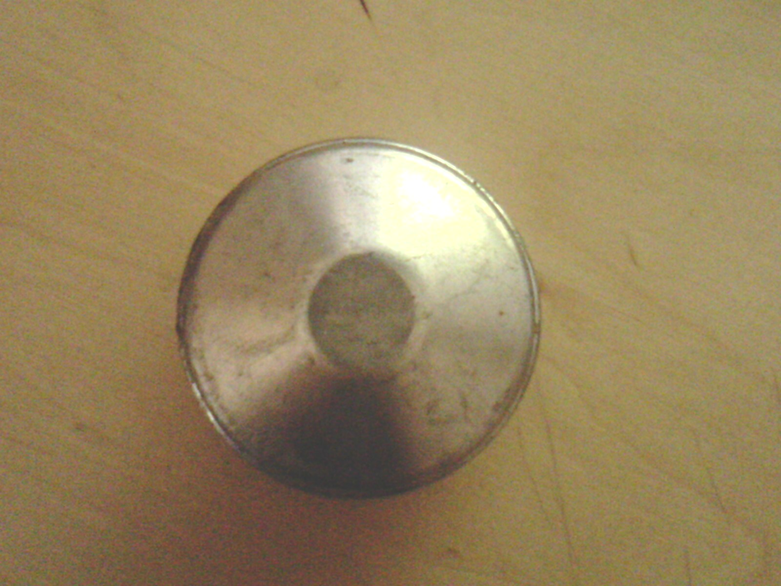

DavidCorsa » 29/05/2012, 7:13 ha scritto:Ciao si come estetica sono il top e anche come assetto, ma ti consiglio di rimettere i tappi dei mozzi dietro, anche io li avevo tolti ci ho fatto 2000km e mi è partito un cuscinetto. Ho speso piu di 300€ fra lavoro e pezzo perche in quel modo sembra che sia tutto chiuso ma la polvere c entra lostesso.
Le soluzioni sono due:
O trovi un altro tappo e ce lo metti
O fai come ho fatto io, porti i distanziali dal tornitore e gli fai togliere 2mm al foro interno in modo che il tappo ti ci entri, tanto il distanziale ha la vitina piccola che lo tiene fermo sul mozzo.
Te lo dico pr esperienza, è solo un consiglio poi fai come vuoiciao ciaoo
 se mi dai la misura ti ci poso guardare io..
DavidCorsa » 29/05/2012, 15:51 ha scritto:Penso bastino dei semplici tappi in plastica. Prendi la misura del foro e compri dei tappi anche su ebay della stessa misura in modo che ci vadano strintise mi dai la misura ti ci poso guardare io..
 La dimensione non la ho dovrei vederla con quelli smontati
 Siccome sabato vado a stringere i bulloni se li trovo potrei farmeli mettere no? Altrimenti ti dico la misura e se riesci a trovarmeli me li compro e quando vado a invertire le gomme con la scusa glieli faccio mettere
