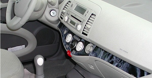

Messaggioda biodelta » 28/07/2014, 21:33
cmq questo colore è fico! :scrolleye:
