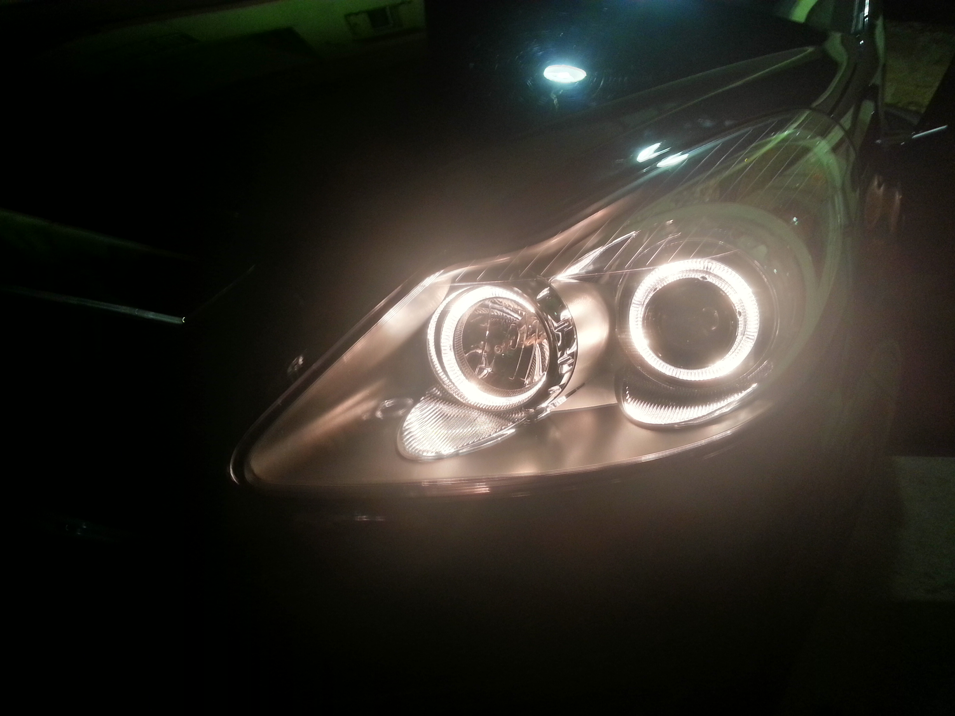

Messaggioda gorik24 » 04/10/2014, 17:30
avendo questo tipo di fanale, tralasciando che questi sono gli Angel, quali sono i migliori da montare si questo tipo di fanale? i mini h1 o i d2s?
gorik24
Messaggi: 100
Iscritto il: 17/07/2014, 15:10
modello opel: Opel Corsa D 1.3 tdci 111 Edition
Messaggioda filippo_989 » 04/10/2014, 18:23
gorik sui tuoi angel è indifferente visto che non c' è "tanto" da fare a parte svitare il lenticolare originale e sostituirlo con un mini h1 o un d2s...se dovevi modificare un faro originale allora ti avrei consigliato un mini h1 vista la maggiore facilità di installazione...quindi fai decidere il tuo portafogli a questo punto :eheh: :eheh: :okok:

Messaggioda gorik24 » 05/10/2014, 15:20
filippo_989 » 04/10/2014, 19:23 ha scritto:gorik sui tuoi angel è indifferente visto che non c' è "tanto" da fare a parte svitare il lenticolare originale e sostituirlo con un mini h1 o un d2s...se dovevi modificare un faro originale allora ti avrei consigliato un mini h1 vista la maggiore facilità di installazione...quindi fai decidere il tuo portafogli a questo punto :eheh: :eheh: :okok:
grazie per la risposta filippo, ma voglio montarli su quelli originali dato che questi angel eyes sono una ca :censored: ta
infatti ho intenzione di rimontare gli originali, ma con qualche piccola modifica :fifi:
ma che differenza c'è tra i due???

Messaggioda filippo_989 » 06/10/2014, 0:44
guarda la differenza più grande sta nella grandezza della lente, i d2s la hanno da 3 pollici mentre gli h1 da 2,5..i d2s hanno un fascio di luce più "omogeneo" diciamo ma gli h1 di certo non sono uno schifo :eheh:
comunque per quanto riguarda i tuoi angel si la lente originale fa pena ma se la sostituisci con una di queste due sopracitate migliori parecchio la situazione. se invece come hai detto vuoi rimontare gli originali ti dico solo che se prendi gli h1 basta che apri il faro smonti il fermo portalampadina, avviti la lente morimoto fai le tue piccole modifiche e richiudi. per quanto riguarda i d2s che monto sui miei fari è un pò più complessa la cosa. devi sempre aprire il faro e rimuovere il portalampada e fin qui ok. in più però devi allargare il foro visto che la lente d2s ha un diametro del portalampada più ampio (se nn ricordo male è da 36 mentre l'h1 è da 22 come l'originale) e devi stare attento a mantenere l'inclinazione stock della lampada altrimenti la lente dopo essere stata fissata potrebbe essere storta...ma comunque è una cosa fattibile e avrai un fascio di luce da paura :sbav:
