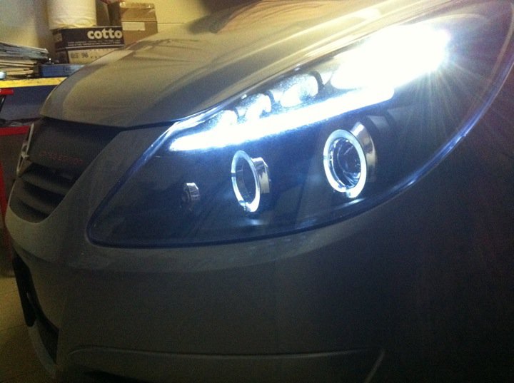

Diabolik » 12/02/2011, 8:58 ha scritto:Si io lo cambiati e li ho messi effetto xenon

skià » 12/02/2011, 12:53 ha scritto:Diabolik » 12/02/2011, 8:58 ha scritto:Si io lo cambiati e li ho messi effetto xenon
[ http://www.corsaclub.it/forum/uploadfile/180689_174988235877667_100000994769088_372672_6243459_n.jpg ]
come hai fatto a cambiarli????che led servono???perche a me sembra un smd ma non vorrei sbagliare..

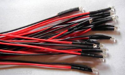

No non sono smd sono dei led normali saldati in un piccolo circuito,io ho comprato su ebay dei led da 12 v DIAMETRO MM. 5 CABLATI e delle resistenze per evitare che si bruciassero.Per farlo ho fatto questo:
-Ho smontato il faro ,sotto il faro ci sono due coperchi in gomma li togli
-guardando vedi alla base dei cerchi dei supporti in gomma dove all'interno ci sono i due led piccoli
-li sganci facendo una piccola rotazione e scolleghi i led dai fini ,ci sono dei piccoli faston,e li togli
-nel supporto inserisci questi led cablati e gli saldi sul positivo la resistenza,isoli il tutto con del natro per evitare il contatto con altre parti
-devi scollegare i fili che vanno a quelle speci di raddrizzatori ,sono quelle scatolette piccole dove escono i fili bianchi e neri attaccate al faro,in pratica le devi togliere e colleghi i fili dei nuovi led ai fili che davano alimentazione alle scatolette,in pratica gli dare il 12v,occhio alla polarita,usa il tester.
-il collegamento ,i due led per cerchio li ho collegati in parallelo e per ogni led una resistenza,poi se vuoi fare un ottimo lavoro il collegamento dei due cerchi io lo fatto passare all'interno del faro ,non all'esterno come da originale.
-per ogni faro ci sono due di queste scatolette ,una per i tre led superiori e una per i due cerchi ,devo togliere sono quella che comanda i due cerchi.
-io per cerchio ho messo due led,finito il tutto rimetti i tappi e monti il faro
Ho usato questi led io.
Spero di essere stato il piu chiaro possibile.ciao
