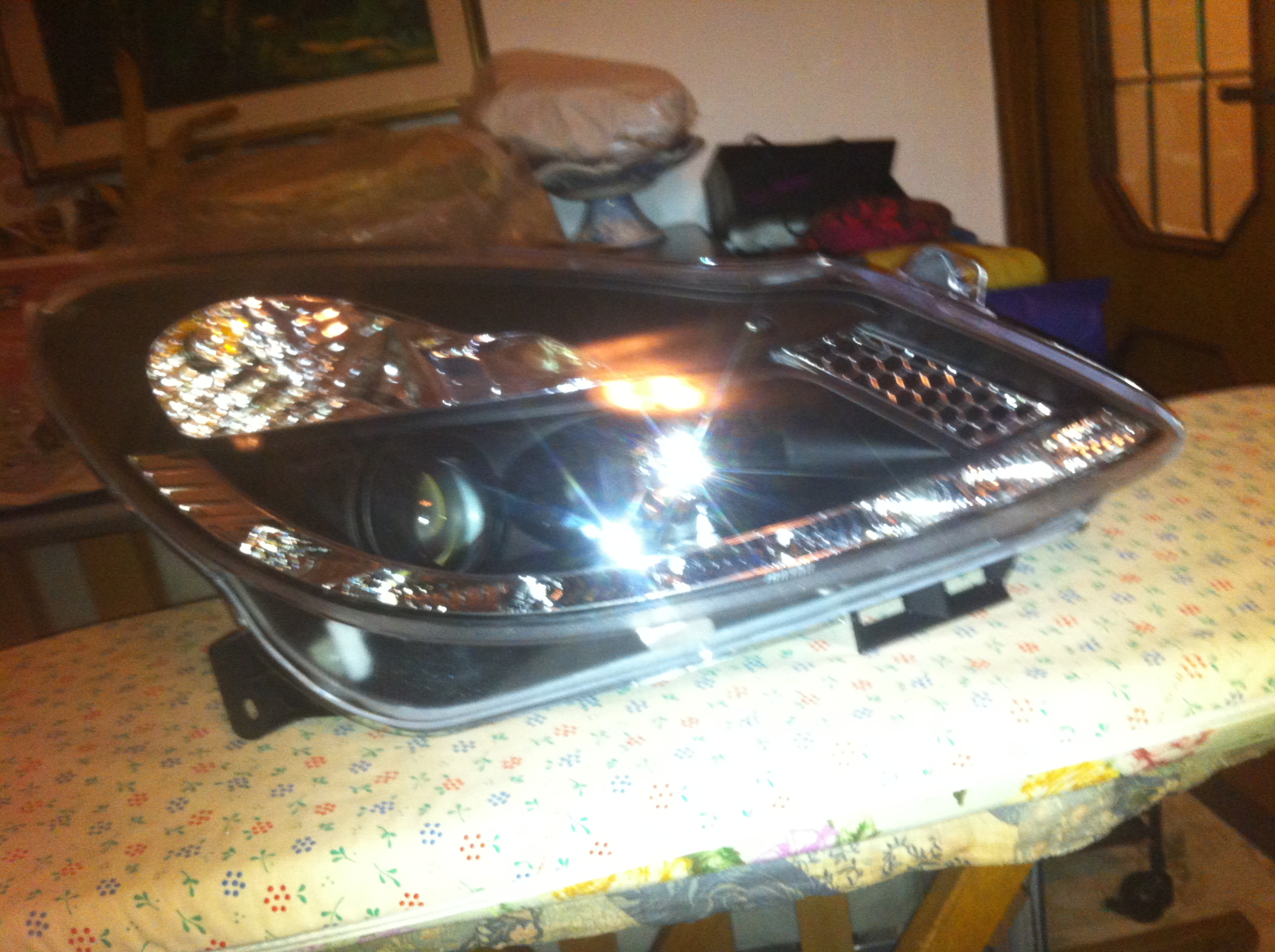

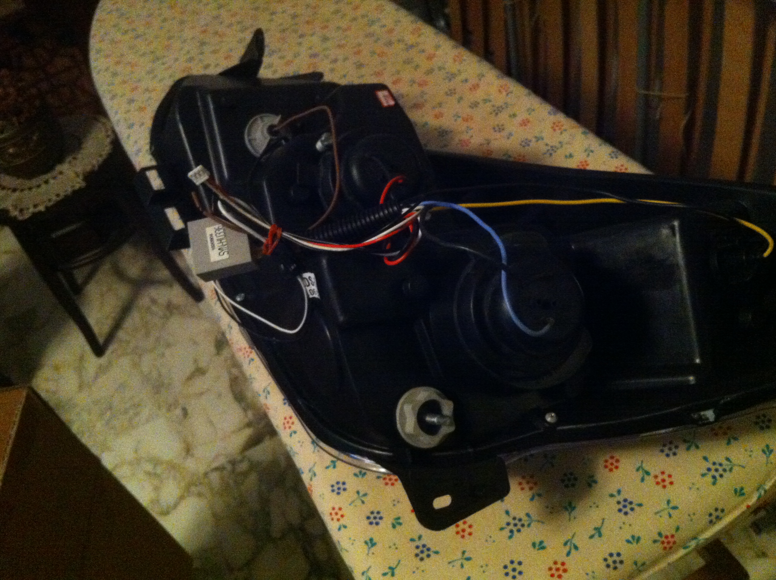

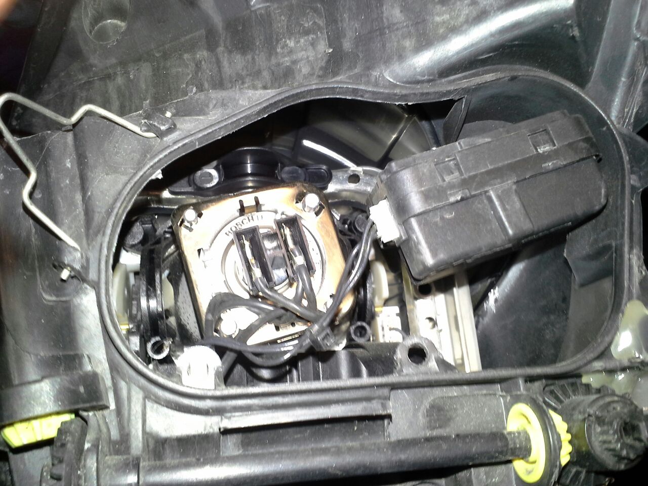

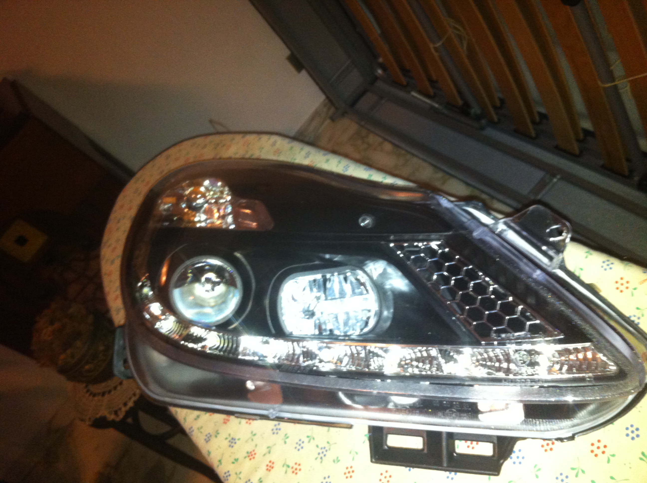

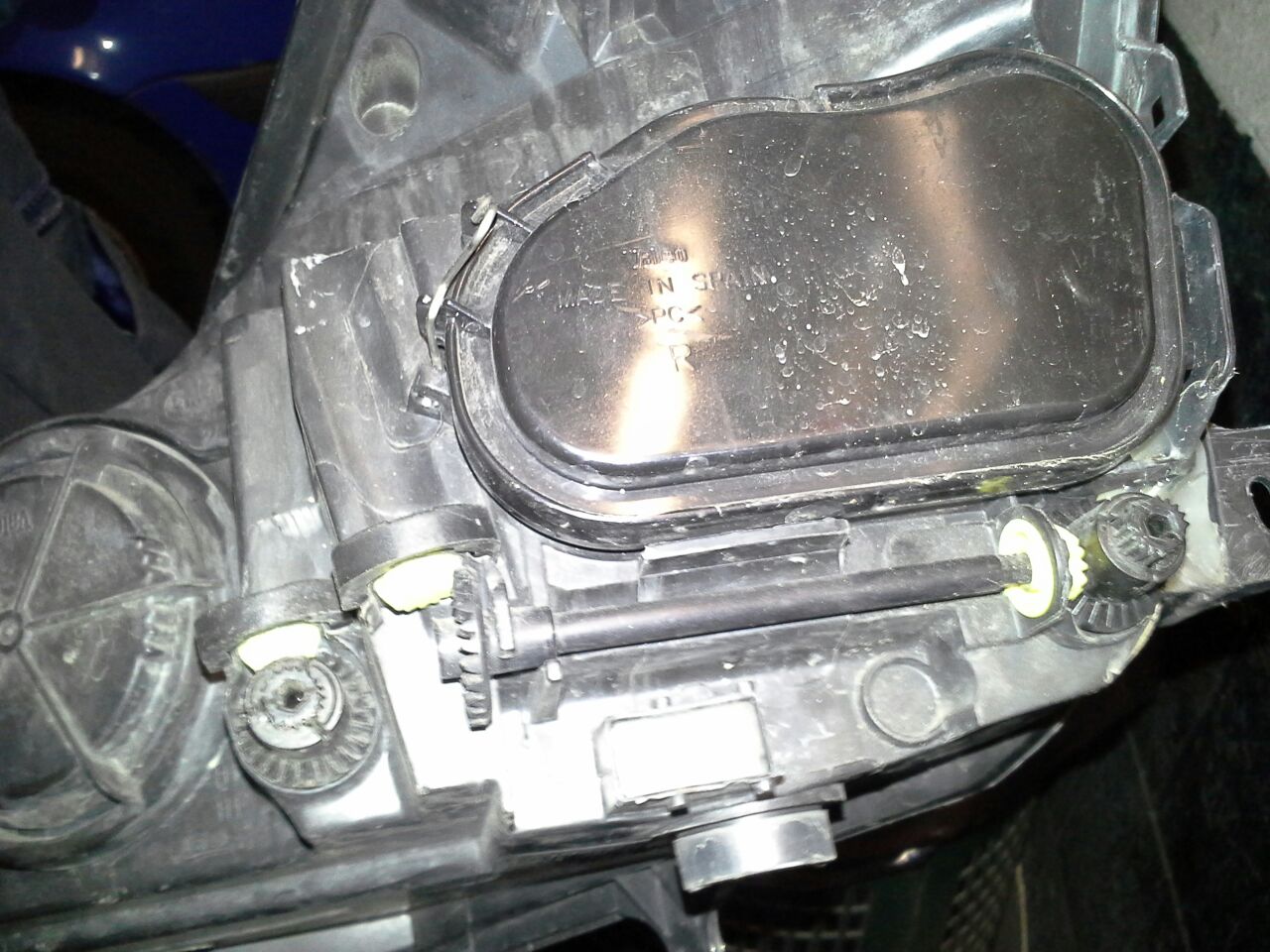

Messaggioda silvioplando » 29/01/2015, 13:46
foto dei fari di serie:
fari con daylight:
il motorino nei fari originali è integrato all'interno del faro (cerchiato in rosso)
-- 29/01/2015, 13:52 --
fari nuovi:
fari originali:
-- 29/01/2015, 13:54 --
maverix » 29/01/2015, 13:35 ha scritto:Quoto vulkan, metti foto dei fari, lo spinotto sembrerebbe uguale a vederlo cosi ma non ne sono certo al 100%....
Se pero hai gli AFL (sono i fari che la corsa ha come optional che ruotano in curva) e passi ai dayline non è una bella mossa! :D
credo proprio di aver quelli purtroppo.. non so se sia indicativo di qualcosa ma i fendinebbia si accendono da soli quando curvo..
ci sono soluzioni a riguardo?

Messaggioda Maligno » 29/01/2015, 14:00
il motorino però si può togliere,è ad incastro,basta ruotarlo e si sgancia,poi lo puoi rimettere nei fari nuovi
Messaggioda V.U.L.K.A.N » 29/01/2015, 14:04
Non mi paiono AFL dalla foto. E anche se lo fossero sarebbero quelli della pre-restyling, quindi con lo spinotto come quelli normali.
Lo spinotto dei dayline che hai si infila alla perfezione in quello della machcina, li ho pure io identici.
Consiglio, di al tuo elettrauto di cambiare lavoro se non riesce a innestare uno spinotto... :what:
Prendi lo spinotto della macchina, apri la parte rossa che serve a bloccare il connettore, ci infili dentro lo spinotto grigio del faro e poi richiudi la baionetta rossa. Faro collegato.
Per il motorino, tutti i fari vengono venduti senza. Pure se compri gli originali in opel come ricambio. Devi sganciare lo spinotto bianco dietro il motorino nei tuoi fari, girare il motorino in modo che si sganci, infilarlo nei fari nuovi e collegarci lo spinotto che trovi in quelli.

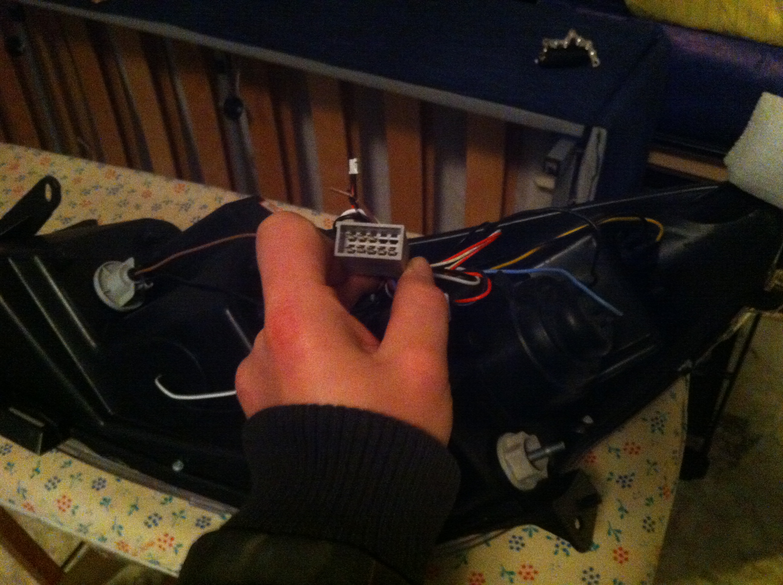

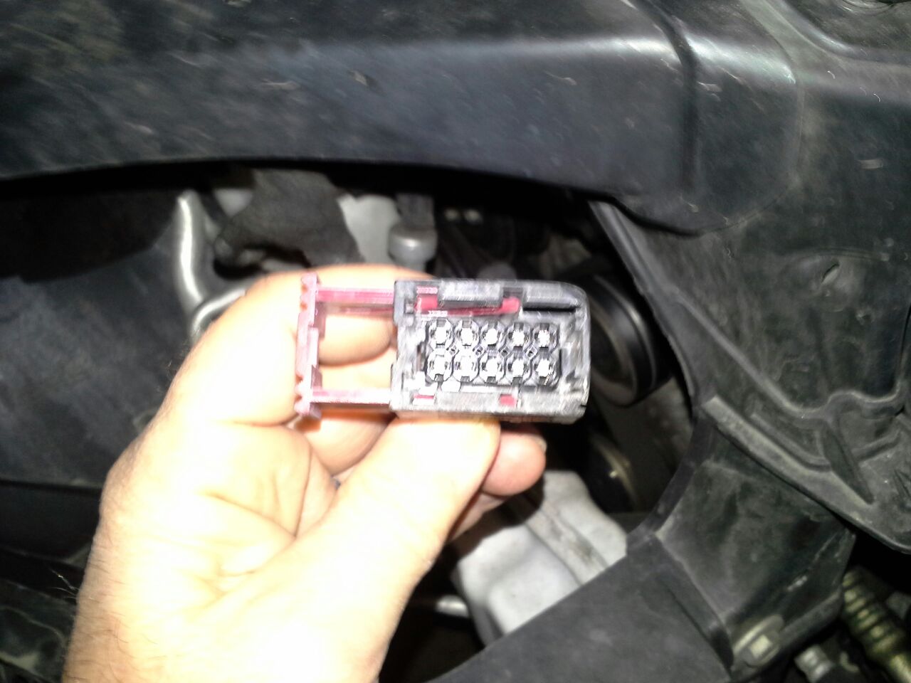

Messaggioda silvioplando » 29/01/2015, 14:16
V.U.L.K.A.N » 29/01/2015, 14:04 ha scritto:Non mi paiono AFL dalla foto. E anche se lo fossero sarebbero quelli della pre-restyling, quindi con lo spinotto come quelli normali.
Ho qualche dubbio di riuscirci io da solo xo D:
Cmq lo spinotto della macchina ha delle guide che sevono per allineare il tutto.. Dalle foto si vedono più o meno.. Nei fari nuovi nn ci sono quelle guide.. Ciò nn permette l'innesto.. O almeno io nn ero presente alla prova con l'elettrauto.. C'era mio padre.. E conferma il tuto :/

Messaggioda silvioplando » 31/01/2015, 10:45
Cmq confermo che lo spinotto nn è uguale.. -.-' xo ho trovato un elettrauto che ricostruisce tt l'impianto
