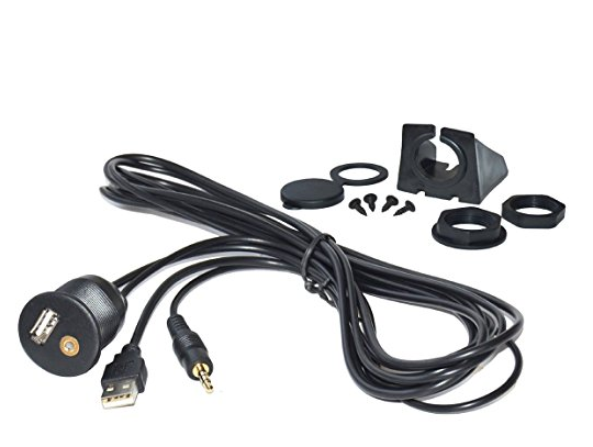

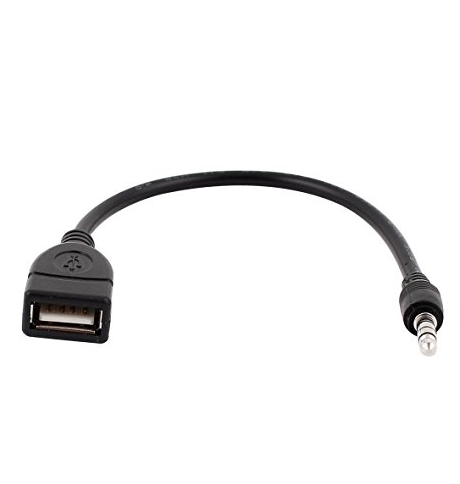

AUX-IN Auto Cavo adattatore + USB 3,5 mm 18" AUX Audio cavo cavo prolunga
Immagine + Immagine

L'unica cosa è che avrei poi due entrate aux.. e dovrei trovare un modo per levare quella che già c'è , comunque mi riusciresti a passare il link da dove lo hai trovato ;) ?

sinceramente non credo che il cavo USB-AUX possa stare da solo se hai lo stereo nativo o comunque uno della casa....dietro un CD30, CD40 e simili, credo tu possa collegare solo il cavetto con il jack femmina ( il primo di quelli da me citati).....infatti, pensavo che bisogna collegare il jack femmina del cavo che parte dall' autoradio con il jack maschio dell' altro cavetto, in modo da avere, poi, già una predisposizione più pulita di porta USB e AUX visibile, da far uscire sulla plancia o nel pozzeto porta oggetti

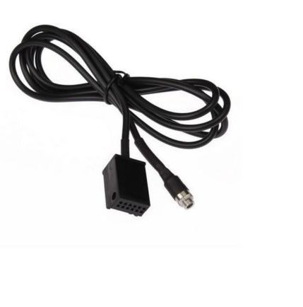

una volta accertata la possibilità di andare avanti con il nostro progetto, bisogna collegare un cavetto che da dietro lo stereo, porti l'uscita desiderata davanti, e considerando che dietro lo stereo hai solo questo ingresso :
capisci che la vedo difficile collegarci direttamente una porta USB, come nel caso della seconda immagine che ti ho messo nel post precedente.....
ricapitolando, secondo me (che poi è come ho fatto io, ovvero ho ordinato i pezzi ed aspetto che mi arrivino per poter testare sul campo e darti la certezza che almeno con me hanno funzionato o meno), se lo stereo ha l' opzione AUX, ci vuole un cavetto che da dietro lo stereo porti l'ingresso AUX( appunto) davanti ( la prima immagine di qualche post dietro); il secondo cavetto (seconda imagine) serve solo per darti la possibilità di avere le porte desiderate in modo più pulito e con un alloggiamento già costruito
ovviemante il discorso sin qui fatto, vale per gli sterei nativi o della casa, come li ho chiamati, che sono quelli che non hanno queste porte/uscite, quindi il cd30, cd40, cd70 e simili (cercali in internet).... mentre per gli stereo aftermarket.... :okok: :okok:
[ http://www.corsaclub.it/forum/uploadfile/DSC_1408.JPG ]

allora devi prendere qualcosa di simile a questo se non vuoi forare :
o il secondo cavetto di quelli che ti ho postato prima e poi provvedi tu a farorare quanto serve per far uscire l'alloggiamento

Penso di avere una piccola idea in mente, in caso riusciresti a passarmi il link del secondo che mi hai mandato? :eheh:
Ultima modifica di DrMundy il 09/03/2017, 23:11, modificato 1 volta in totale.
DrMundy
Messaggi: 56
Iscritto il: 04/12/2016, 15:41
modello opel: Corsa D 1.4
Messaggioda lacorsaèunmito » 10/03/2017, 1:16
non so se si possono mettere link esterni......percio' scrivi sull' amazzone "2M 6.5 ft auto moto barca moto Flush Mount USB 3,5 mm 18" AUX Audio cavo cavo prolunga (nero) ", io l'ho pagato 9€
