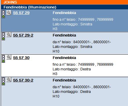

Messaggioda claclo62 » 08/08/2011, 13:54
Trovato su un catalogo ricambi
claclo62
