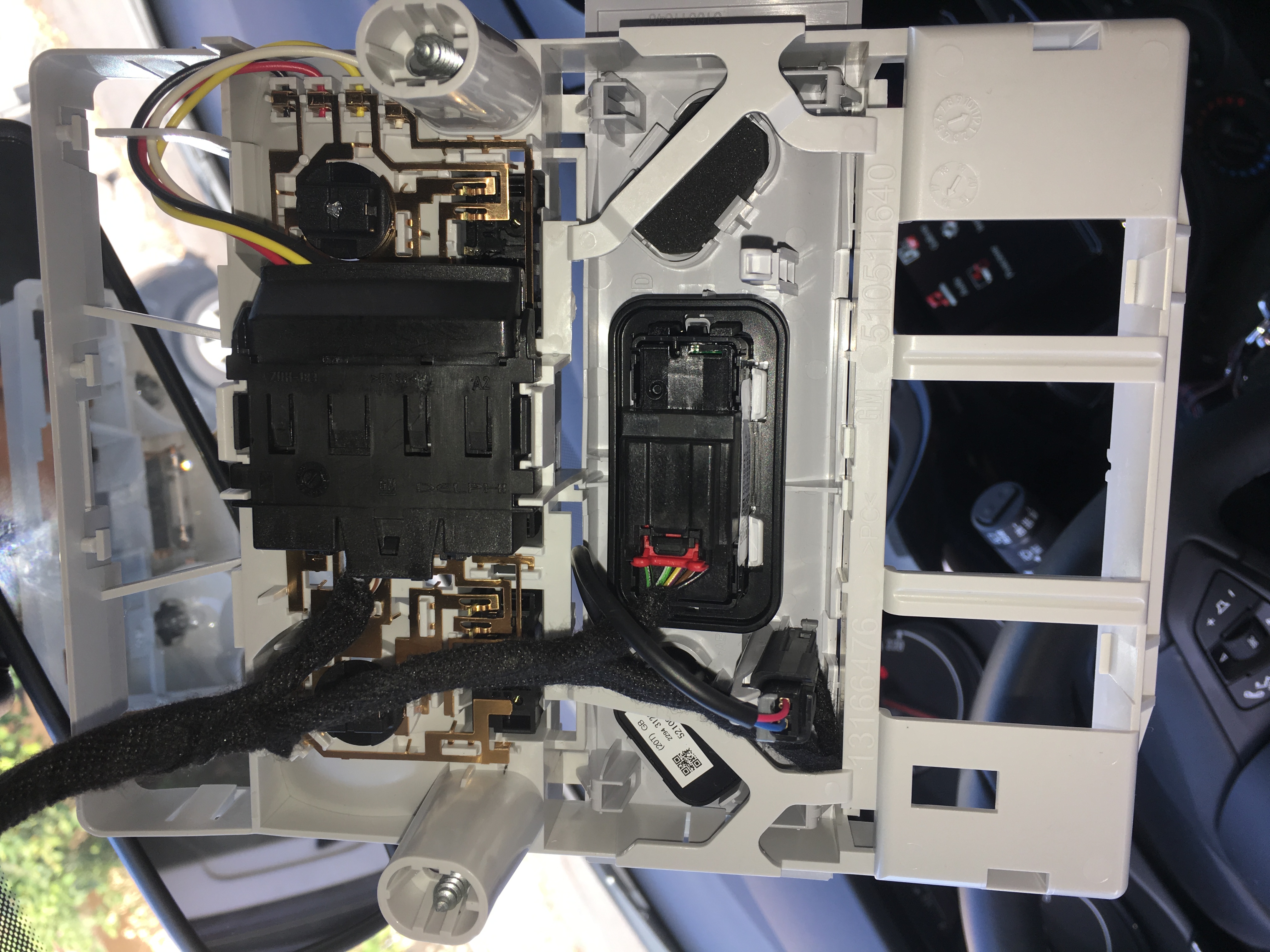

Ciao a tutti,
mi sto attuando per procedere al montaggio di una dashcam da posizionare fissa dietro lo specchietto retrovisore,collegandola alla 12v della plafoniera, in modo che dia meno all'occhio che appoggiata sul cruscotto con il cavo accendisigari.
Adesso ho smontato la plafoniera ma senza tester a portata di mano, e non sono riuscito a capire quale erano i fili +/- della 12v e dove potrei mettere dei morsetti rubacorrente?
Ovviamente nei punti accessibili rifarò la prova con il tester ma qualcuno però ha qualche idea migliore o conosce già questa plafoniera?
Nella foto il dettaglio, nel mio caso ho anche il sistema OnStar.

potresti pensare anche di tirante due fili dall'accendisigari...non è una cosa così complicata...basta smontare la modanatura laterale dove ci dovrebbero essere gli airbag laterali....
robox88
Messaggi: 705
Messaggioda frey2 » 13/10/2017, 16:20
Dalla foto non si capisce molto ma uno strumento e' indispensabile per trovare un 12 volt fisso.altrimenti a sportello chiuso si spengerebbe la videocamera.credo prima dell'interruttore di una delle due luci lettura passeggero-guidatore.
comunque io ho installato una dash cam appena dietro lo specchietto e ho preso l'alimentazione dall'accendisigari nascondendo il cavo perfettamente senza smontare nulla.
Devi solo alzare leggermente le guarnizioni ed il cavo si maschera dentro perfettamente.
In piu la presa accendisigari e' alimentata con l'accensione del quadro strumenti e si disattiva con l'estrazione della chiave.
Perfetto per la dashcam che si accende e spenge automaticamente.
(Per la precisione si spenge quando chiudi il quadro e apri lo sportello)

ho seguito i consigli, ma ho modificato il cavo da accendisigari a semplice USB, in modo che non risultasse necessario nel cavo il trasformatore 12v->5v e collegato alla presa Accendisigari con adattatore doppioUSB.
Tutto senza tagliare un filo ben nascosto senza smontare niente, usate giusto due fascette per legare il cavo una volta uscito dalla guarnizione sotto il cassetto passeggero.
Grazie dei consigli, non ci avrei pensato a passare il cavo dietro la guarnizione ma avrei smontato le plancie o tagliato il cavo dalla plafoniera!
