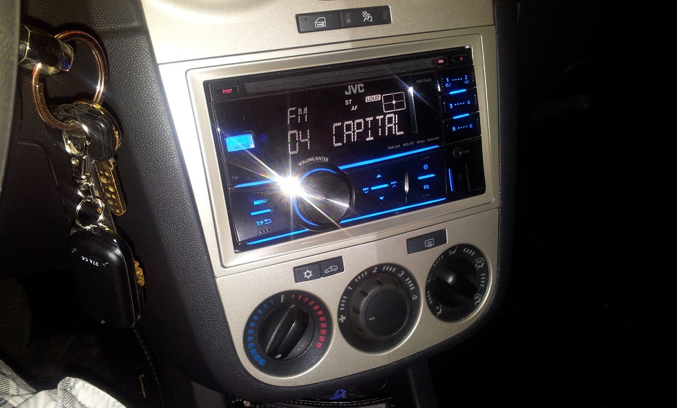

Posso consigliare il JVC KWR400?
Costa uno sputo, ottima qualità sonora e ci sta benissimo
Foto presa dalla mia Corsina, con abbinate mascherina e cornicetta color champagna by Phonocar (Dio li benedica)

Messaggioda #Andrea# » 13/01/2014, 10:54
Starscream84: ho trovato quel tuo modello per meno di 100€ su "Amazzonia".
Mi piace moltissimo e credo che me la regalerò per questo 2014...
Funziona bene? Il collegamento è stato facile?

Messaggioda Starscream84 » 13/01/2014, 20:13
#Andrea# » 13/01/2014, 11:54 ha scritto:Starscream84: ho trovato quel tuo modello per meno di 100€ su "Amazzonia".
Scusate l'OT ma potrebbe interessare a tutti.
Funziona a meraviglia ;)
PEr il collegamento in teoria andrebbe usato l'adattatore da connettore Opel a connettore standard, ma ho risolto il problema alla base togliendo quello Opel e mettendone uno standard facendo gli opportuni collegamenti.
Per quello che costa lo consiglio vivamente e a parte si possono anche acqusitare il telecomando e l'adattatore bluetooth.
