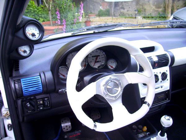

io li ho messi nello spazio dove ce il vetro piccolo sotto il montante cosi nn danno fastidio :eheh:

Se volete una marca per i manometri vi posso consigliare la FK sono molto carini

Mulner88 » 13/01/2011, 11:46 ha scritto:Ti posso subito dire che per me per fare un lavoro fatto bene devi ricorrere a soluzioni un pò artigianali e non pre-confezionate... questa è la prima versione del mio
[ [url=http://img42.imageshack.us/img42/9607/dsc05176j.th.jpg] ][/url]
Poi ho cambiato perchè messi in mezzo alla console non si vede una mazza per i riflessi, il fatto che siano verticali e non orientati... Quindi
[ [url=http://img560.imageshack.us/img560/4729/dsc07235.th.jpg] ][/url]
ho sacrificato il TID, comprato la palpebra del GID e ci ho infilato dentro gli strumenti con una ghiera per orientarli verso il pilota... quindi ottima visibilità dovuta anche al cupolino che fa ombra :eheh:... adesso guidando mi basta un colpo d occhio per capire la situazione...
Se vuoi essere sicuro di vederli ti consiglio di prenderli a fondo bianco... in media costano 50 euro l' uno (ovvio che se vai su marche come la Stack o la Delfi possono costare anche 150 euro l'uno)... manodopera non ti so dire perchè mi sono fatto tutto io... e di solito i singoli strumenti sono forniti di tutte le sonde necessarie
Ciao, volevo chiederti che strumenti hai installato e inoltre i miei complimenti per l'originalità dell'installazione.
Ciao Les!
Ciao grazie per i complimenti :)
Sono gli strumenti della Raid Hp serie Amber Tuning da 52mm

Messaggioda TARLO78 » 11/02/2011, 19:05
io li ho messi sul montante e sono voltmetro per l'impianto audio e temperatura dell'olio motore
