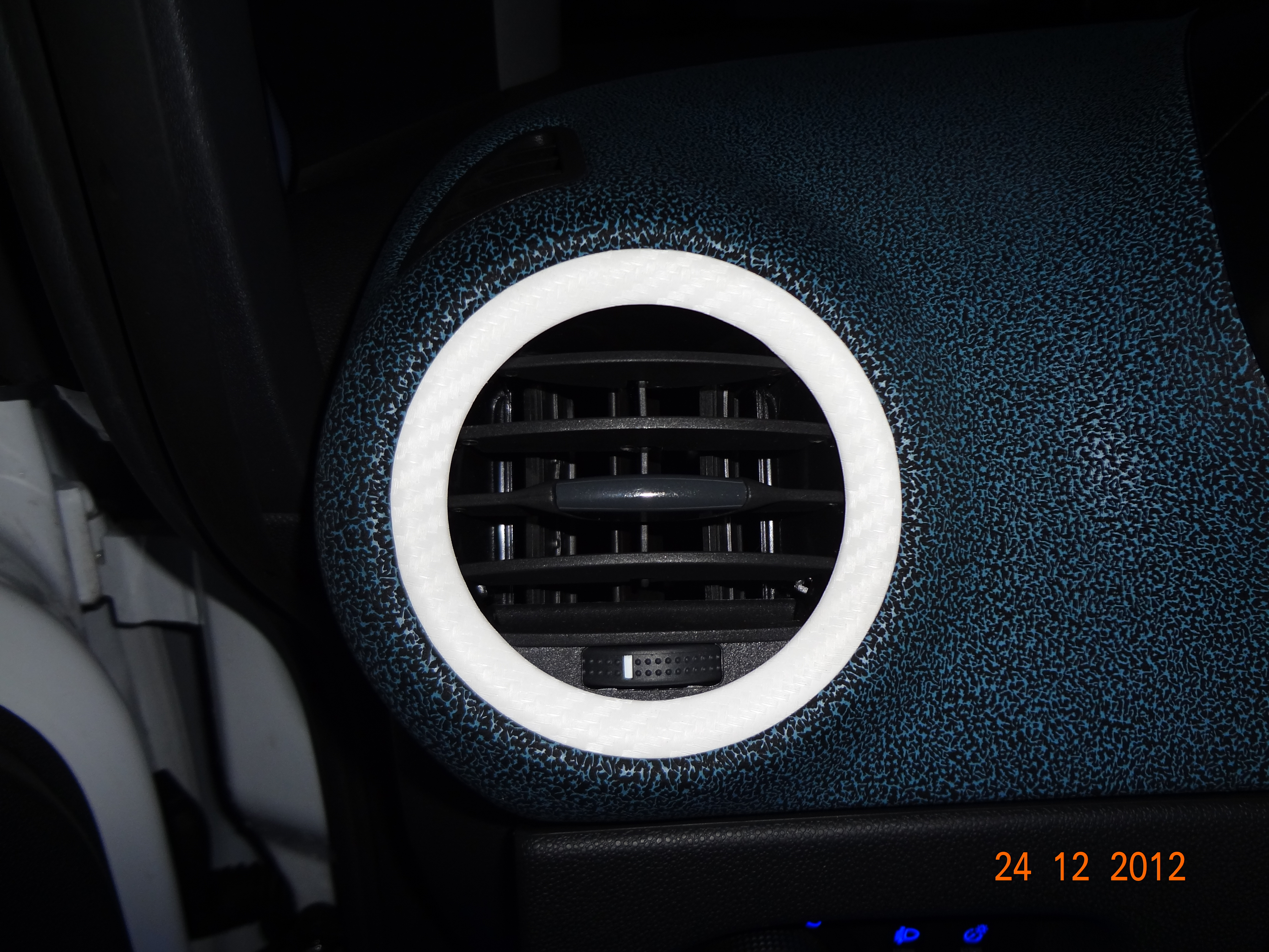

cristian900 » 24/12/2012, 17:47 ha scritto:ragazzi come vi sembrano venuti i pezzi..
INTERNI IN CARBONIO BIANCO(bocchette d'aria,comandi al volante,maniglie sportelli,plancia centrale e mascherina stereo..)

Ottimi lavori e ben fatti cristian! :clap: :clap: :clap: ...Visto che ci sono....Buon Natale! :beer:

carina la plancia. fammi sapere se si nuove la pallicola dove ci sono le pieghe tra le bocchette centrali. che li hai un paio di doppie curve molto interessanti. :eheh:

Messaggioda cristian900 » 02/01/2013, 0:40
si ok ti farò sapere tutto. ora ho delle bolle d'aria li. devo vedere di toglierle bucandole...

Messaggioda Luca87 » 05/01/2013, 23:49
se hai molte bolle, riscalda di nuovo la pellicola e con una spatola adatta vai di olio di gomito spingendo le bolle verso l'esterno!

Messaggioda cristian900 » 06/01/2013, 0:00
il problema che non ho spatola e olio.. non lo fatto io il lavoro. Ho 3 bolle abbastanza grosse. magari se le buco con un ago non e meglio? ma come si creano ste bolle? prima non ci stavano..
Messaggioda Luca87 » 06/01/2013, 1:25
vai da chi te lo ha fatto se hai pagato qualosa!
una soluzione molto drastica, che su colori chiari e/o lucidi è sconsigliata è appunto bucare, poi si cwrca di far uscire l'aria dal buco... ma rimane il buco, e il segno su un hianco lucido si vede se in bella vista!
le bolle si creano per l'aumento i massa dell'aria tra adesivo e parte rivestita,
molto probabilmente la tua pellicola non è stata strsa bene e mal tirata, ergo, in alcuni punti non hanno fatto combaciare l'adesivo alla superficie con la giusta pressione, sicuramente lo hanno fatto in ambiente climatizzato quindi almeno a 20 gradi...
con queste giornate di sole l'aria all'interno del micro spessore si gonfia per il calore e zac, si crea la bolla!
se sono tante e piccole di solito è rimasta dell'acqua sotto, se invece sono poche e grandi è aria! ;)
Luca87
Messaggi: 416
Località: Fiume Veneto (PN)
Messaggioda cristian900 » 06/01/2013, 3:09
sinceramente chi me la fatto non e piaciuto per niente e lo mandato a.... basta appena si rovina la tolgo e vernicio tutto.. già sto scemo sui comandi al volante per togliere una bolla a usato il bisturi ed e rimasto un segno nero. lui tanto quando lavi va via. sti c***i. va be ormai.. sicuro a usato pellicola di bassa qualità..
