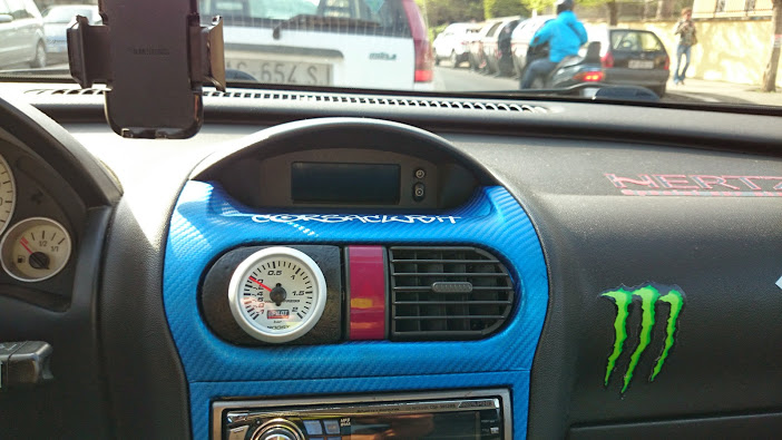

Messaggioda matteo.corsa » 28/04/2014, 15:41
funziona benissimo! 1.2 (quasi) di picco

Messaggioda MaxMix » 01/09/2014, 12:27
matteo.corsa » 28/04/2014, 16:41 ha scritto:funziona benissimo! 1.2 (quasi) di picco
[ http://www.corsaclub.it/forum/uploadfile/13832_1398696047_DSC_0008.JPG ]
Hai fatto qualche foto durante il lavoro? Sarebbe bello credo condividere l'esperienza.
