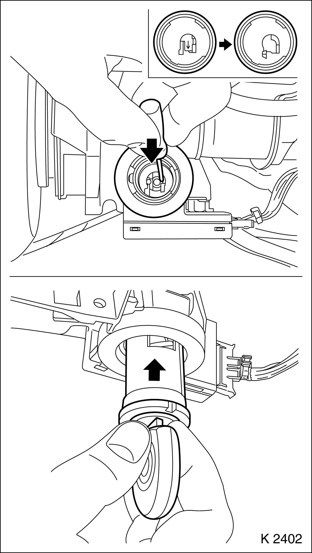

3.1 smontare le plastiche intorno al volante
3.2 staccate il blocco leva per i tergi cristalli
3.3 con un cacciavite premete nel foro che appare sopra il bussolotto della chiave e con la chiave inserita nel bussolotto posizionata nel secondo scatto(per chi ha il servo sterzo elettrico,chi non ce l'ha posizioni la chiave nel primo scatto)tirare il bossolotto verso l'esterno(in caso muovere lentamente il volante)
3.4 ora nello spazio dov'era il blocca sterzo c'e' un perno che dovrete spaccare o piegare per evitare che inserisca il blocca sterzo mentre camminate(assicuratevi di questo passaggio poiche le conseguenze....potete immaginarle)
purtroppo di quello non ho uno schema e fotografarlo non mi e' stato possibile vista la sua posizione!!!
3.5 nella chiave ,quando la aprite ce' un piccolo cip che sembra un piccolo rettangolo nero,e posizionata su un angolo ,quello e ' il cip di codifica (senza la macchina non parte dovete staccarlo e posizionarlo il piu' vicino possibile dovera prima il bussolotto della chiave(bloccandolo in modo che non se ne vada in giro)
3.6 collegare i fili come nel punto 2.3 2.4 e 2.5
3.7 rimontare i fili e buon divertimento
Se per caso non vi sentite di rischiare con questa immagine potete inserire nuovamente il bussolotto della chiave al suo posto
