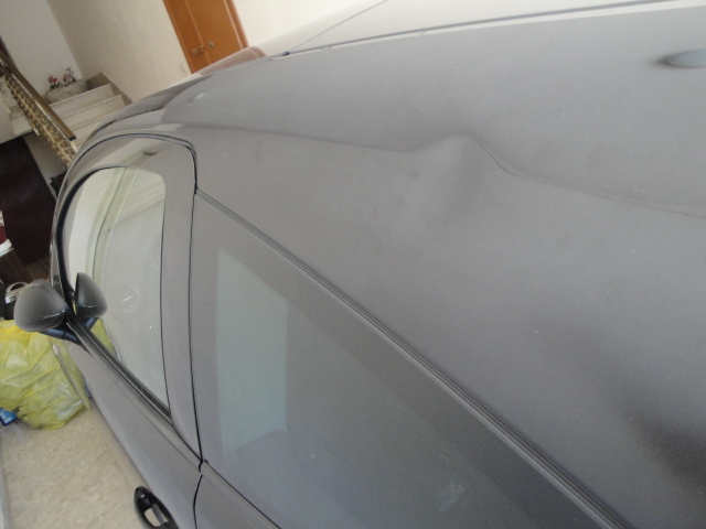

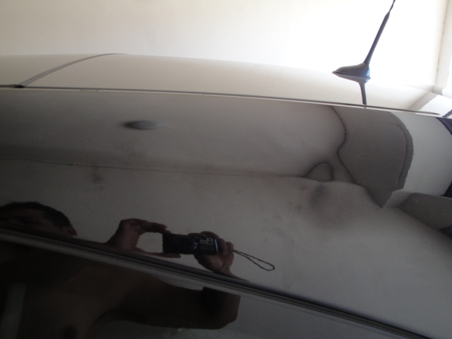

Ho fatto un dannetto ma non grave..ieri litigando con la mia ragazza ero appoggiato con i gomiti sull'auto per capirci sopra al finestrino posteriore..ero cosi incavolato che mi è scappata una botta con il gomito sull'auto (mannaggia le donne) e ci ho fatto un bozzetto..non è grande..posto le foto..Immagine Immagine

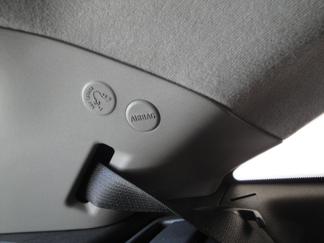

Ora siccome è piccola volevo smontare l'interno per spingere o dare una botta da dentro per farla ritornare come era ,si lo so che non è detto che esce come nuova ma ci voglio provare visto che non è larga ma stretta e non voglio ricorrere dal carrozziere per una cosa cosi..andando dentro leggo "airbag" ma sta scritto dietro dove escono le cinture mentre io devo smontare per capirci sopra il finestrino un pezzo ma ho paura che sono li gli airbag...
Vedete qui dice che ci sono gli airbag ma io non devo smontare li Immagine

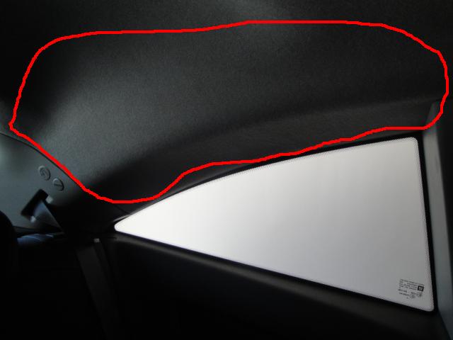

Ma qui sopra al finestrino quella parete chiara evidenziata in rosso Immagine
Pensate sia facile aprire li e cosa ci sarà sotto..è fattibile ??

ciao. azz li c'è la sagoma, per arrivare da dentro devi smontare il tetto, e a meno che non togli il cristallo anteriore non esce, in più se non l'hai mai fatto non è così semplice, rischi di fare più danni di prima, l'attrezzo che hai postato l'ho usato, noi avevamo quello professionale pagato un botto di soldi, funziona ma non ha la potenza che fanno vedere nel video, ma visto che si trova a circa 15€ nei supermercati potresti provare, la soluzione ideale non te la dico così non diventi single :cry:

Allora ho provato ad alzare quel pannello che ho cerchiato in rosso in foto e si alza anche se di pochissimo sembra è ad incastroma non ho il coraggio di mettere la mano sotto per toccare il bozzo da dentro ho paura che dentro cè qualcosa e non riesco ad arrivarci..dici che l'airbag sta dentro dove ho cerchiato in rosso o dietro dove cè la scritta airbag..

ti stavo postando proprio quello strumento!!!!!!provato direttamente ma da un carrozziere e quasi non si vede più!!!tra le altre opzioni "fai da te" ma questa volta mi baso soltanto sul sentito dire,metti del ghiaccio sopra la bozza e dovrebbe riallinearsi...

Non per demoralizzarti...ma quei rimedi non servono su botte cosi...ne ho due anche io,e le ho provate tutte,il Carroziere è l 'unica strada :(

scusa prima mi è sfuggita, l'airbag è dove c'è la scritta, non è solo la colla ma anche l'attrezzo è un pò diverso, il nostro aveva una maniglia, e di perni particolari, lo usavo per colpettini di portiera e cose simili, in più per aiutarlo bisognia andarci giù di martello, ma bisognia saperlo usare per non fare più danni, sinceramente quando ero in carrozzeria ti avrei dato da subito la soluzione indesiderata :censored: anche perche in quel punto penso sia rinforzato e non so quanto possa tirare.

qualche hanno fa capitò anche a me..una manata contro quella parte e piegata la carrozzeria...alla fine il carrozziere mi ha tirato su il bollo grosso, e si sono formati 2 bolli più piccoli...venuto il tirabolli, 50€ e me l ha sistemata...
