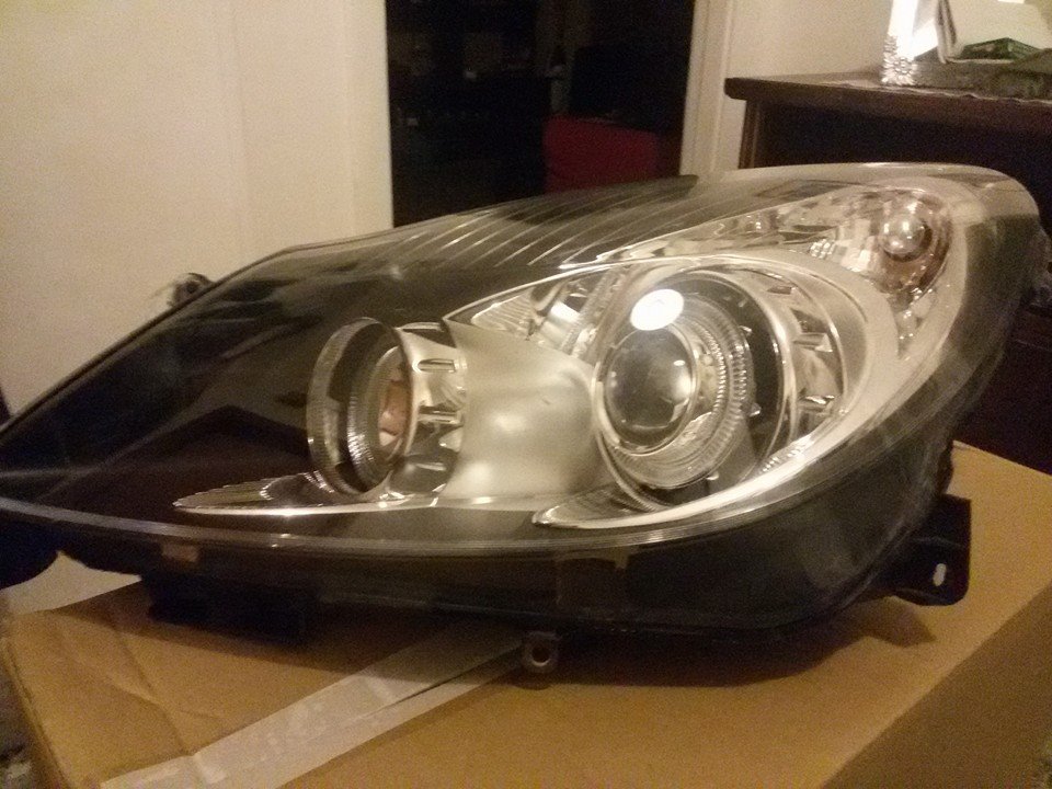

Messaggioda Vincy099 » 14/01/2015, 22:16
si sostituiscono aprendo semplicemente i coperchietti posteriori, da dove si cambia la lampadina h7.. io ho tolto i led bianchi per mettere le lampadine gialle (un led era guasto e poi mi piaceva di più l'effetto giallo ).. non c'è bisogno di scollare nulla
Questi sono i fari:
