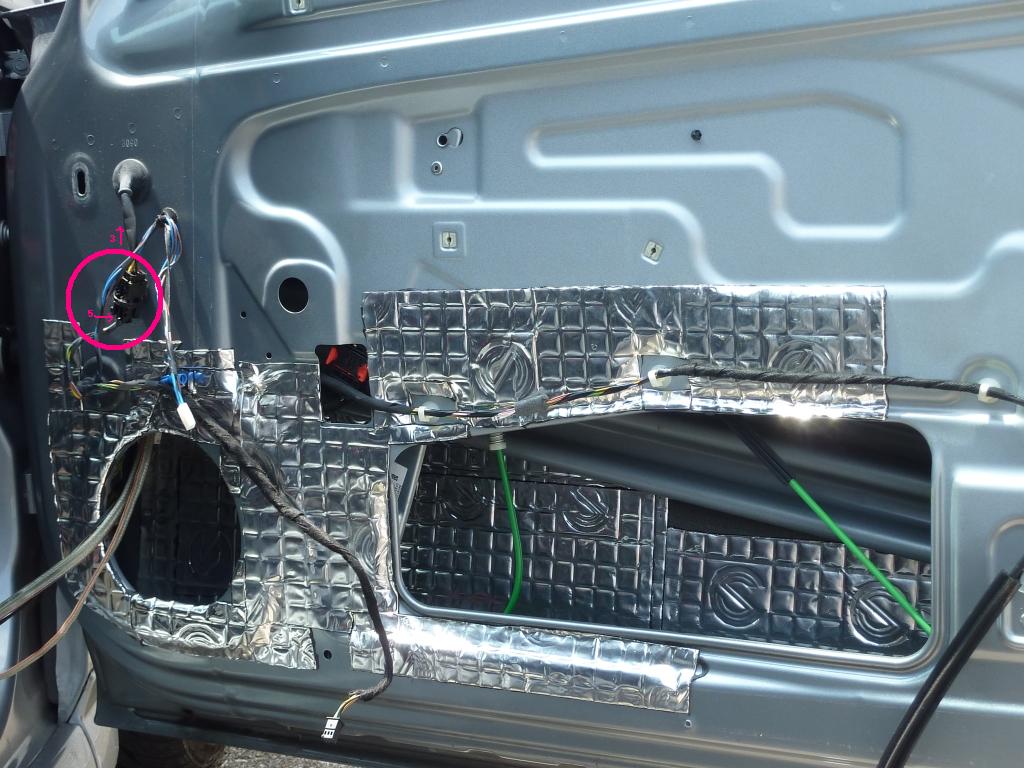

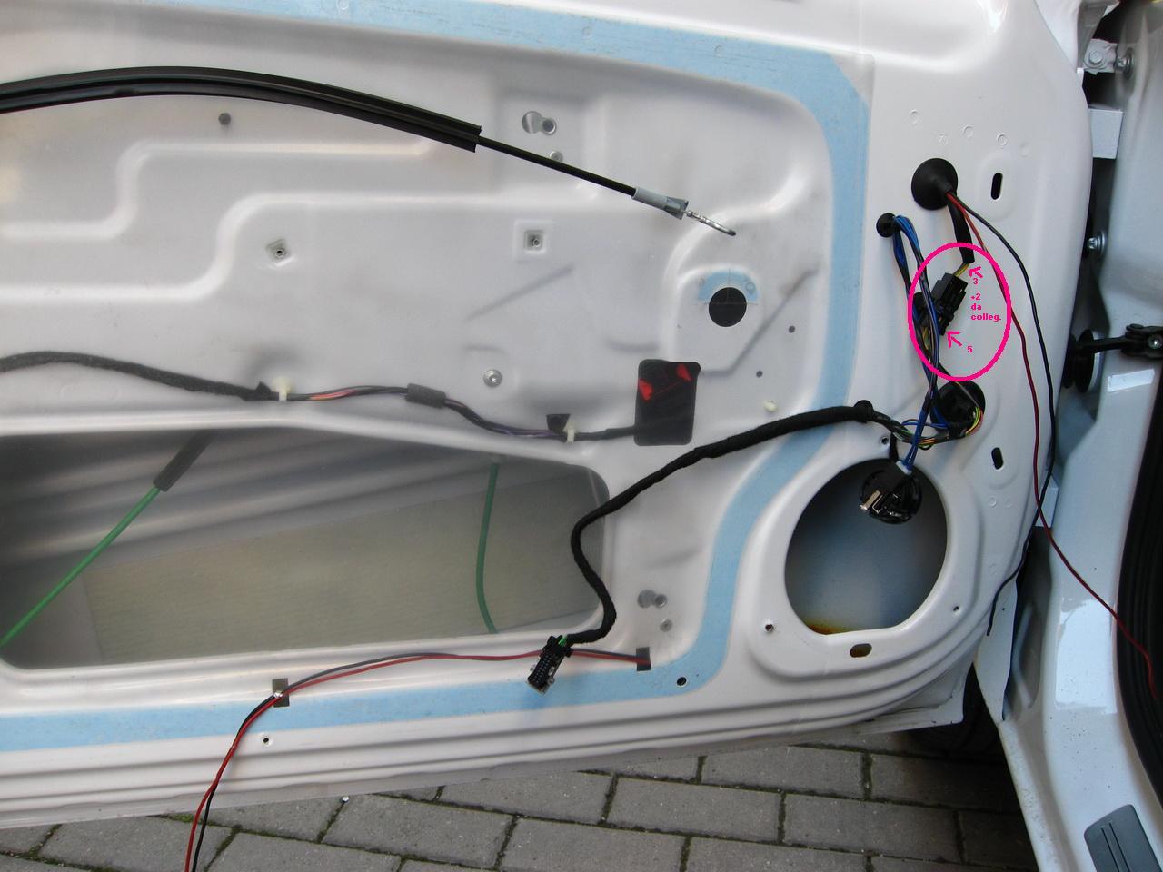

Ciao Ragazzi,
ho letto tutte le pagine e ho visto il tutorial.
Tutti negli ultimi messaggi hanno scritto (senza ottenere risposte) per capire se nei vari modelli, sono predisposti o meno.
Volevo capire una cosa, dal tutorial viene detto:
"si inizia smontando il pannello interno dello sportello.
Una volta smontato il pannello bisogna controllare se la macchina e gia predisposta per gli specchietti riscaldabili o meno:
Questo e il connettore dello specchietto, se arrivano 5 fili ed escono soltanto 3 per il motorino che regola lo specchio, e tutto gia predisposto e vi siete tolto un grande pezzo del lavoro. Basta collegarsi su gli 2 fili liberi sull connettore e tirare gli fili dentro allo specchio."
Per capire se l'auto è predisposta smontato il pannello devo guardare il connettore dello specchietto è quello cerchiato in viola??, controllo se arrivano 5 e partono 3 collego soltanto i 2 vuoti e premendo il tasto del lunotto dovrei avere corrente ai capi?.
Li passo come il rosso e il nero della foto Sx li collego allo specchietto ed è fatto.
come sezione quale conviene usare?

Messaggioda RuLe » 03/02/2015, 13:30
Lillo » 03/02/2015, 12:53 ha scritto:Ciao Ragazzi,
Ho preso le foto dal forum, sperando di non fare qualche errore di aver riportato una piccola parte del testo, e modificato le foto di altri utenti trovati in rete.
http://www.corsaclub.it/forum/uploadfile/20299_1422814081_Sx.JPG
http://www.corsaclub.it/forum/uploadfile/Dx.JPG
Ho chiesto qui perché non ho avuto risposte nel messaggio privato inviato precedentemente giorni fa.
Grazie
Ciao
Per vedere se si è predisposti per gli specchietti si deve controllare il pin 3 del connettore porta, senza smontare il pannello, se si ha quel pin allora ti basta passare i cavi nella porta, altrimenti ti tocca passare tutto prendendo il positivo dal cavo che va al lunotto posteriore, che passa sotto il battitacco lato guida

Messaggioda Lillo » 03/02/2015, 13:42
Grazie mille.
Nel caso della foto che hai allegato è predisposta.
Scusa ma dici "se si ha quel pin allora ti basta passare i cavi nella porta", e attestarmi nel connettore che ho segnato, oppure in un'altro?.
E come sezione?

Messaggioda Lillo » 08/02/2015, 16:47
Scusa la mia ignoranza, ma per aprire il connettore che hai mostrato tu, non si usano attrezzi, ma dovrebbe aprirsi con le mani facendo pressione nell'estremità alta, e tirando il tutto verso l'alto, o mi sbaglio?.
E' la prima volta che devo farlo siccome è duro, non verrei forzalo in maniera anomala e causare qualche rottura.
Non capisco se esce frontalmente o tirando verso l'alto.
Corsa 1.3 CDTI 95CV 6 marce
Lillo
Messaggi: 375
Messaggioda RuLe » 08/02/2015, 16:52
Lillo » 08/02/2015, 16:47 ha scritto:Scusa la mia ignoranza, ma per aprire il connettore che hai mostrato tu, non si usano attrezzi, ma dovrebbe aprirsi con le mani facendo pressione nell'estremità alta, e tirando il tutto verso l'alto, o mi sbaglio?.
Devi tirare la linguetta verso l'alto e il connettore esce solo, nella seconda immagine si vede aperta
