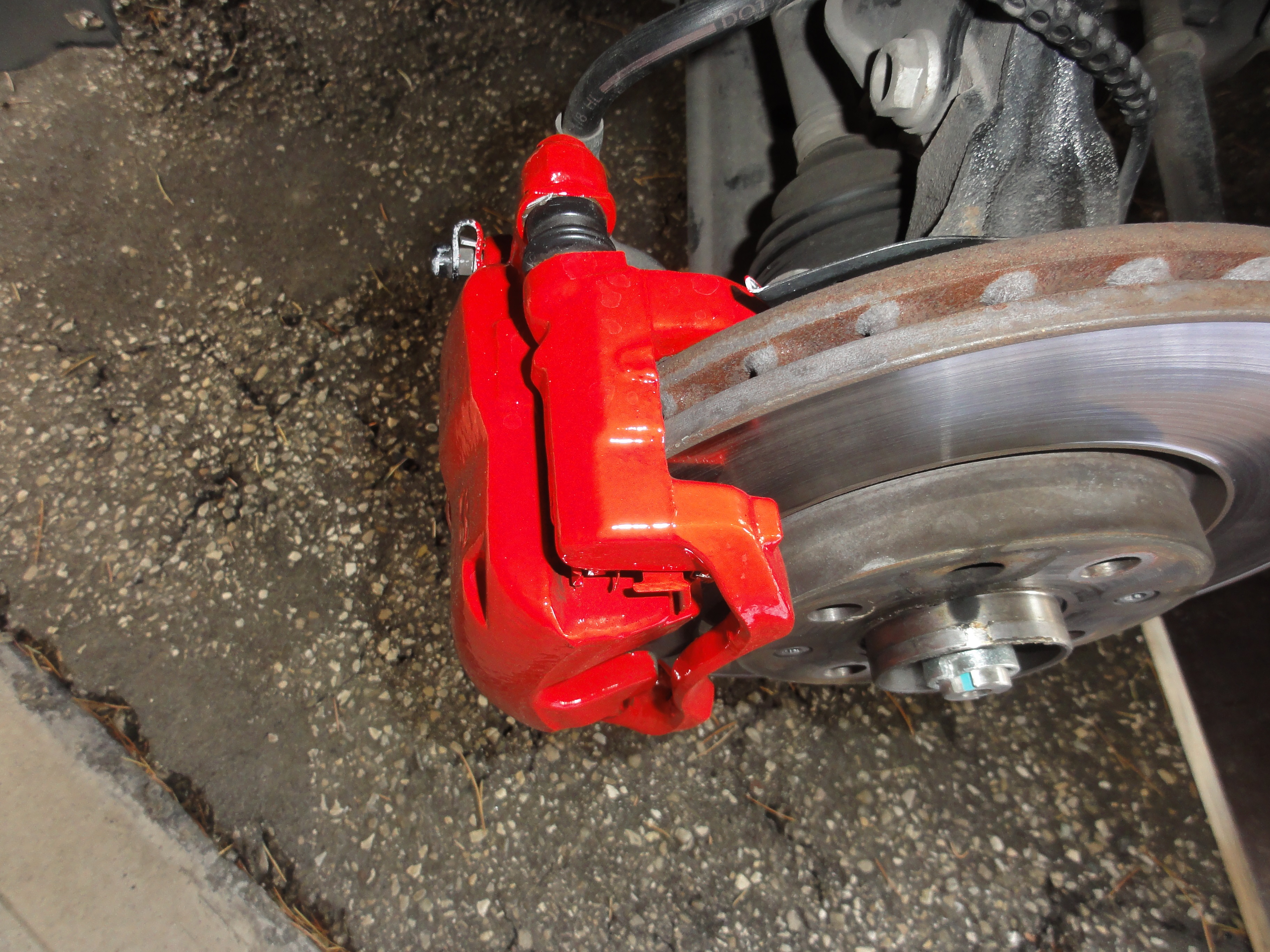

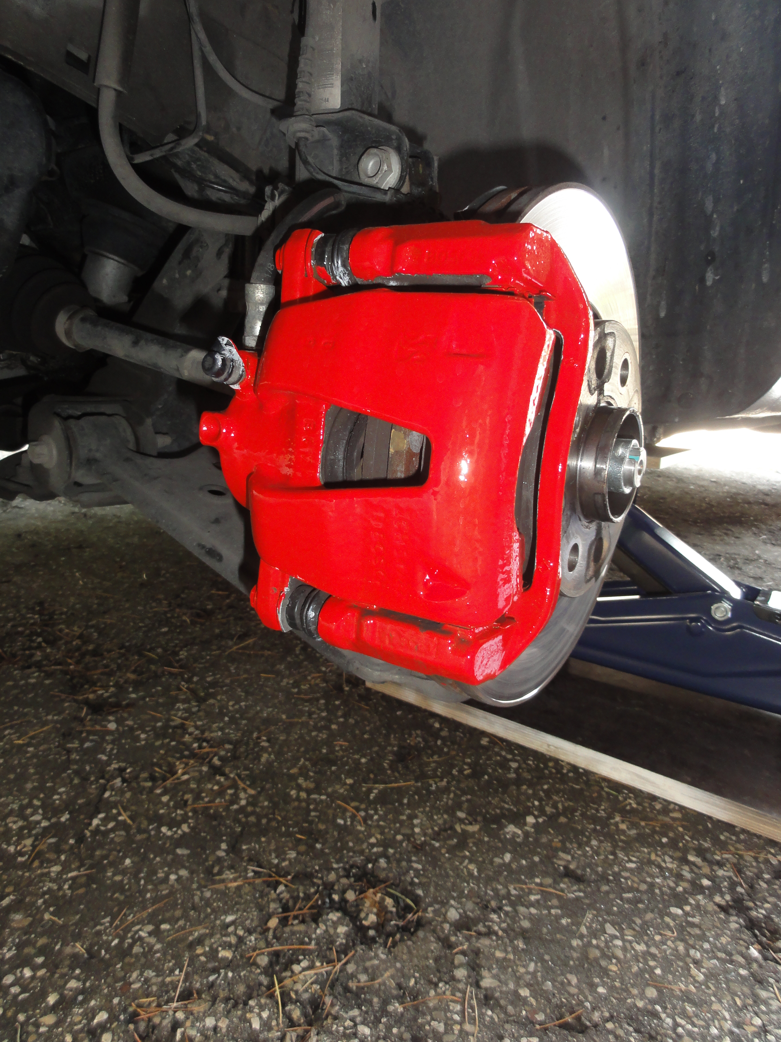

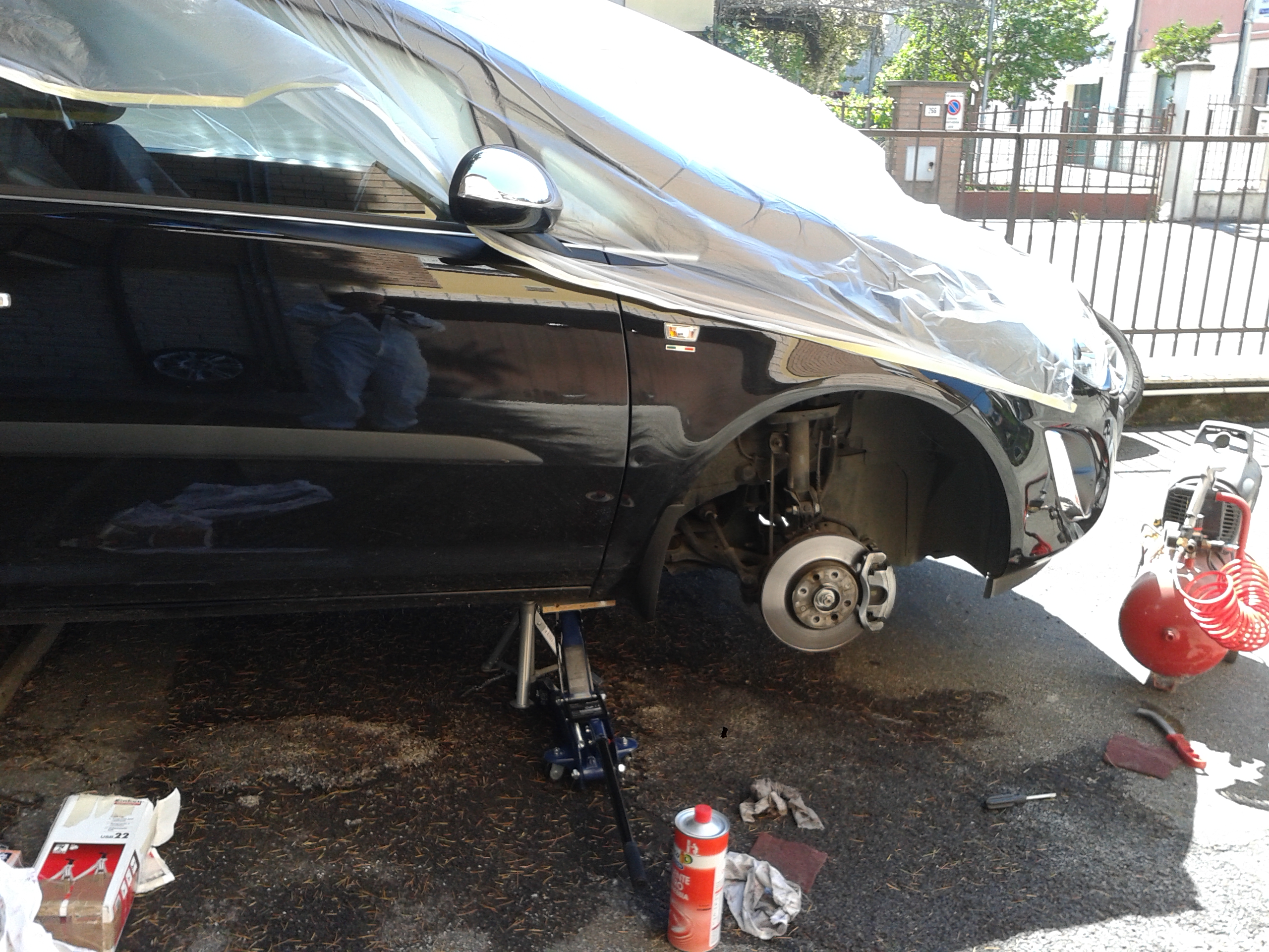

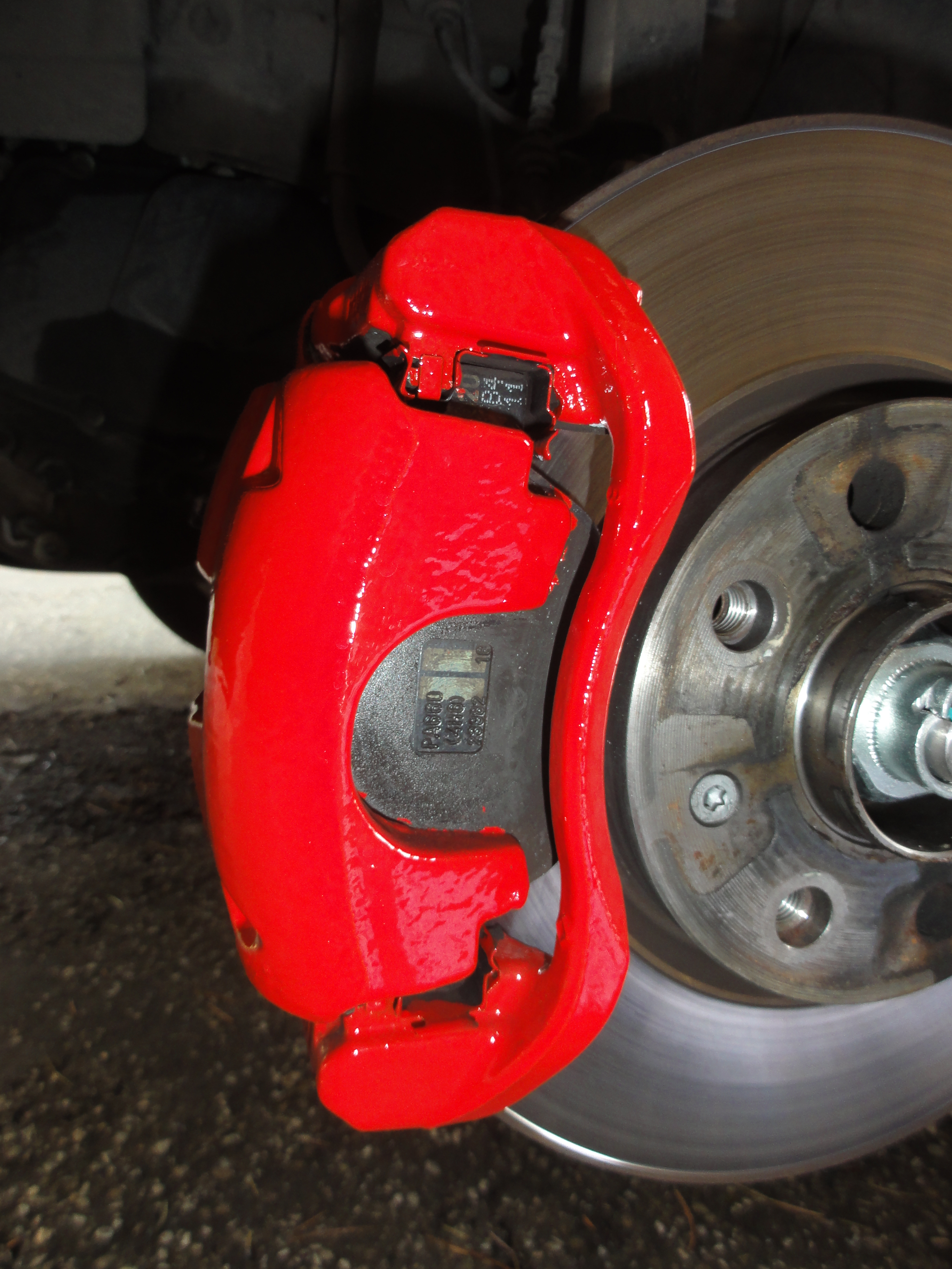

Vi mostro ora le pinze che ho colorato sulla mia corsa.
Non ho usato nessuna vernice resistente alle alte temperature, ma una semplice vernice catalitica ordinata su misura in colorificio.
Dopo sei mesi e anche diversi lavaggi, le pinze sono esattamente come il giorno che le ho fatte.
Ecco alcune foto del lavoro:

ottimo,anch'io ho sempre usato vernice normale e sempre ottimi risultati :)

Maligno » 20/01/2015, 19:47 ha scritto:ottimo,anch'io ho sempre usato vernice normale e sempre ottimi risultati :)

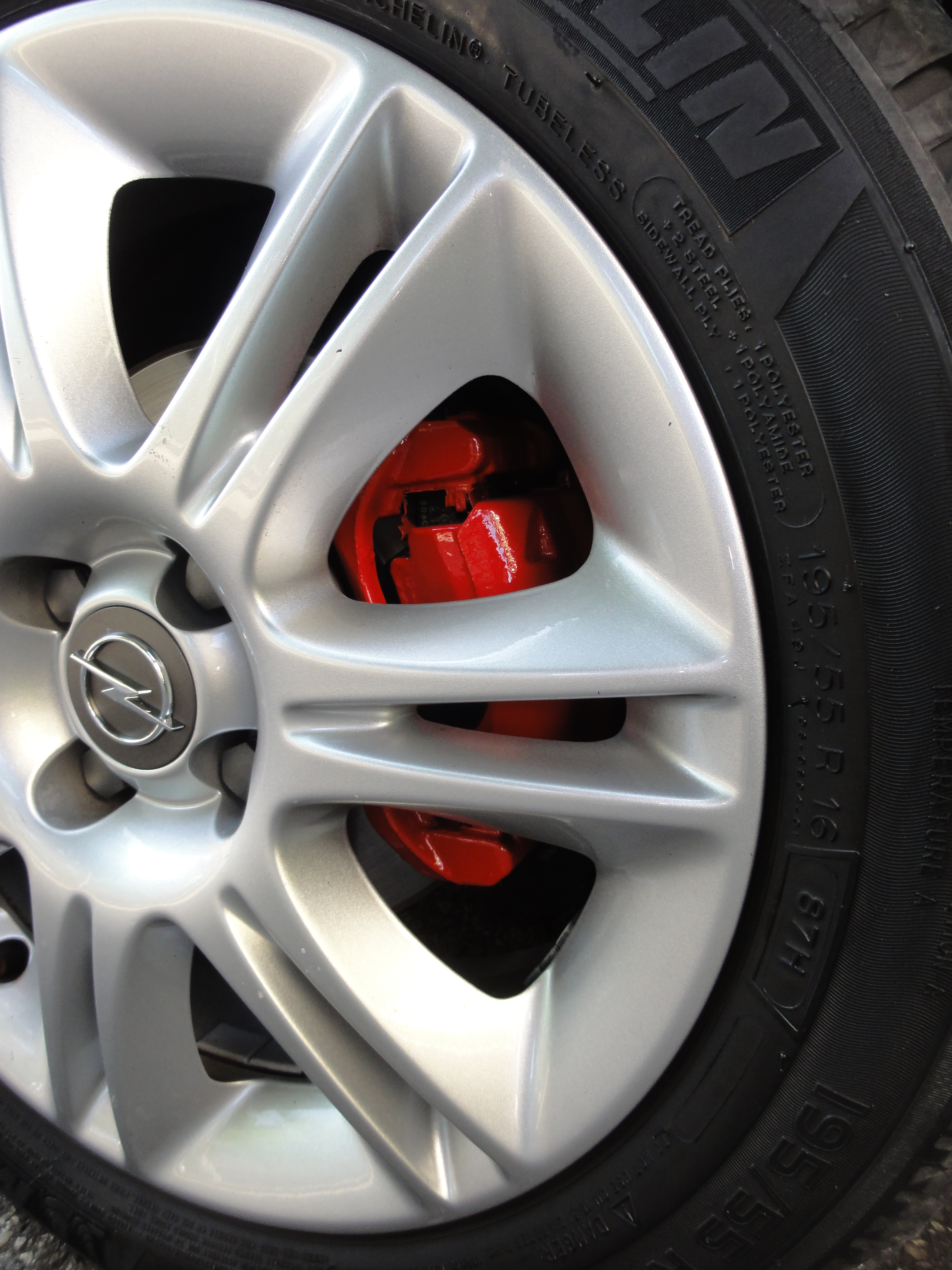

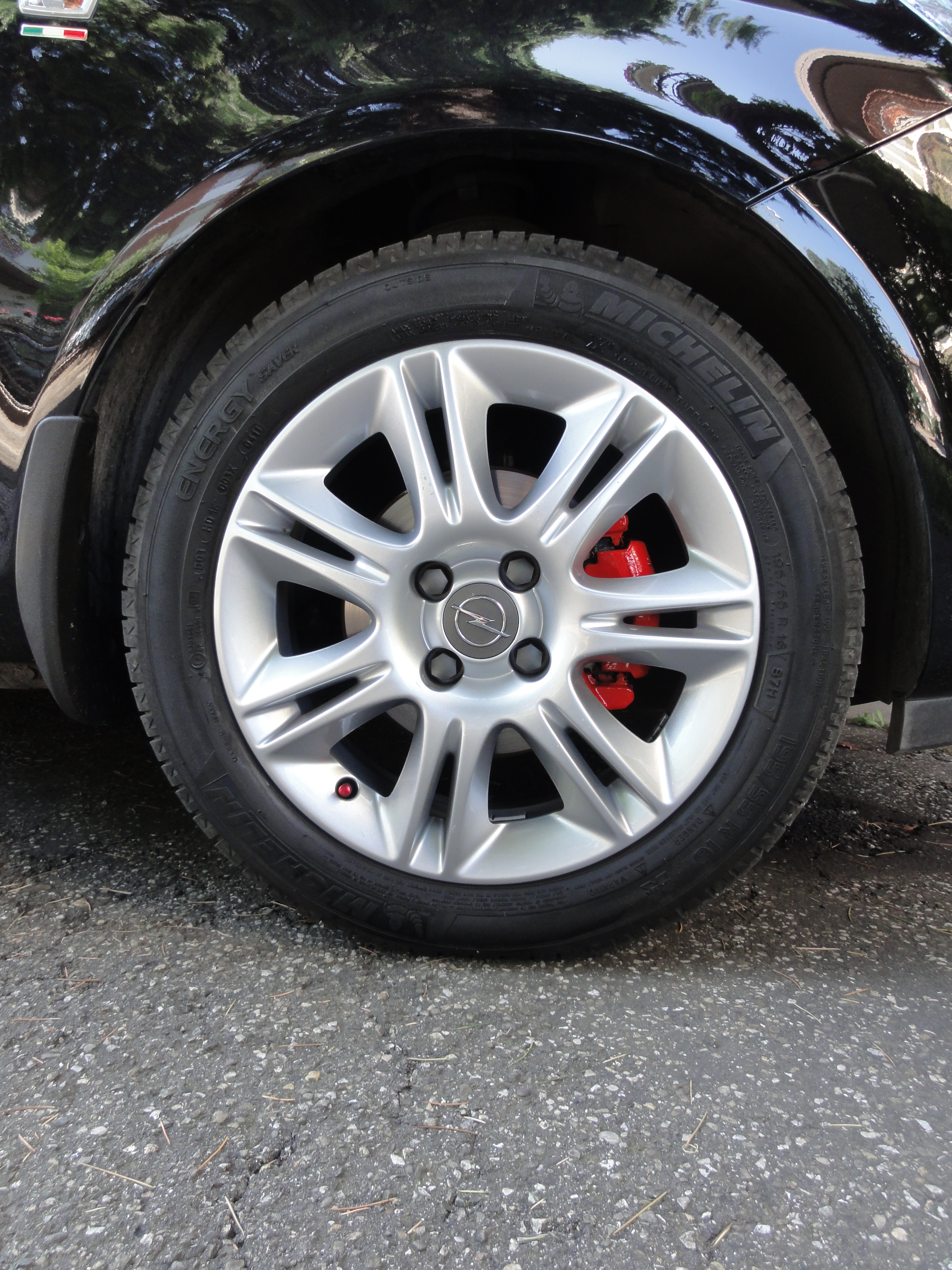

esatto!..ed inoltre ha sempre resistito anche ai lavaggi dei cerchi, che effettuo sempre con un prodotto apposito, che non è di certo delicato...
L'unica cosa che stona secondo me sono i cerchi originali opel, non credo siano i più adatti per mettere in mostra le pinze.
Sono decisamente troppo coprenti...ma ahimè ora non posso premettermi di cambiarli...

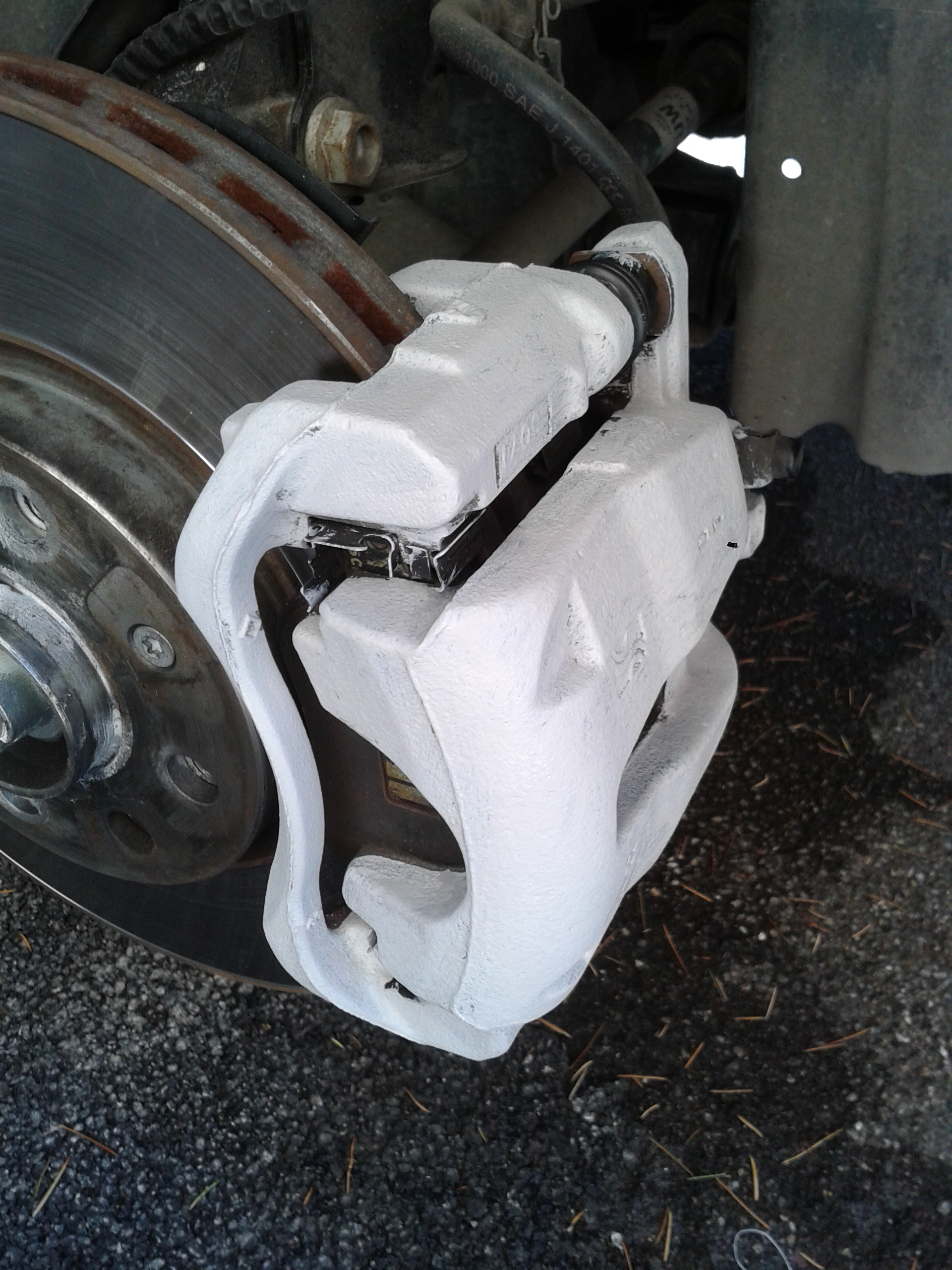

Messaggioda Rino88 » 20/01/2015, 21:59
Chiaramente, come si vede nella seconda foto, ho prima applicato una mano di "primer" per metalli, in modo che la vernice aggrappi bene alle pinze.
Poi ho steso solo due mani di vernice, anche perchè il rosso è abbastanza intenso come colore...
