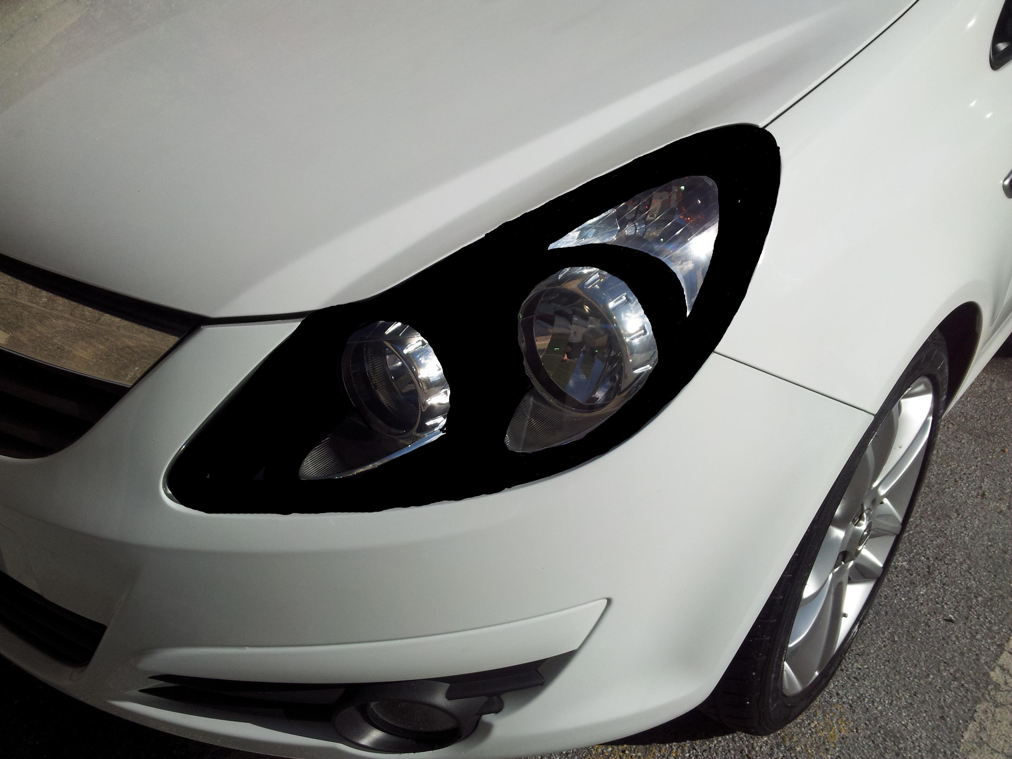

bene ragazzi mi sono cimentato pure io in questo lavoro rognoso! prima di tutto ho comprato un paio di fari di scorta.. (non si sa mai..)
ho provato ad aprirli utilizzando solo il phon ma ve lo sconsiglio vivamente.. non sarei mai riuscito ad aprirli solo col phon.. quindi sono passato alle maniere forti e ho iniziato a segarli col dremel.. per ora sono con un faro smontato e verniciato in fase di asciugatura.. il bello viene ora che lo devo chiudere.. userò il silicone nero.. io vi terrò aggiornati ma se avete altre info aggiornate pure questa discussione!! :)

maverix » domenica 22 gennaio 2012, 14:57 ha scritto:bene ragazzi mi sono cimentato pure io in questo lavoro rognoso! prima di tutto ho comprato un paio di fari di scorta.. (non si sa mai..)
premetto che non sono stato io a fare il lavoro, comunque so che il ragazzo che li ha fatti a me ha utilizzato il dremel come stai facendo tu..ci sono pochi altri metodi..col solo phon è impossibile aprirli..
per quanto riguarda la successiva sigillatura ha utilizzato il solito silicone nero (a palate) che bene o male se spalmato su tutto il contorno dei fanali una volta asciugato è praticamente indistruttibile. io per adesso non ho mai avuto problemi di condensa o di eventuali infiltrazioni d'acqua (mi dò una bella toccatina), comunque secondo me una volta richiusi con cura col silicone non dovrebbero esserci problemi.

grazie pippo! vediamo cmq ho aperto anche l'altro.. foto adesso non ne ho ma domani se ho tempo le faccio e vi mostro le fasi di questa odissea! :D

grazie! ma non è tutto non contento li ho pure montati e avendo il telefono scarico niente foto!!!
ma comunque per essere la prima volta che faccio un lavoro del genere è andata abbastanza bene.. ora sono in fase di collaudo diciamo.. speriamo non facciano condensa.. :scrolleye:
