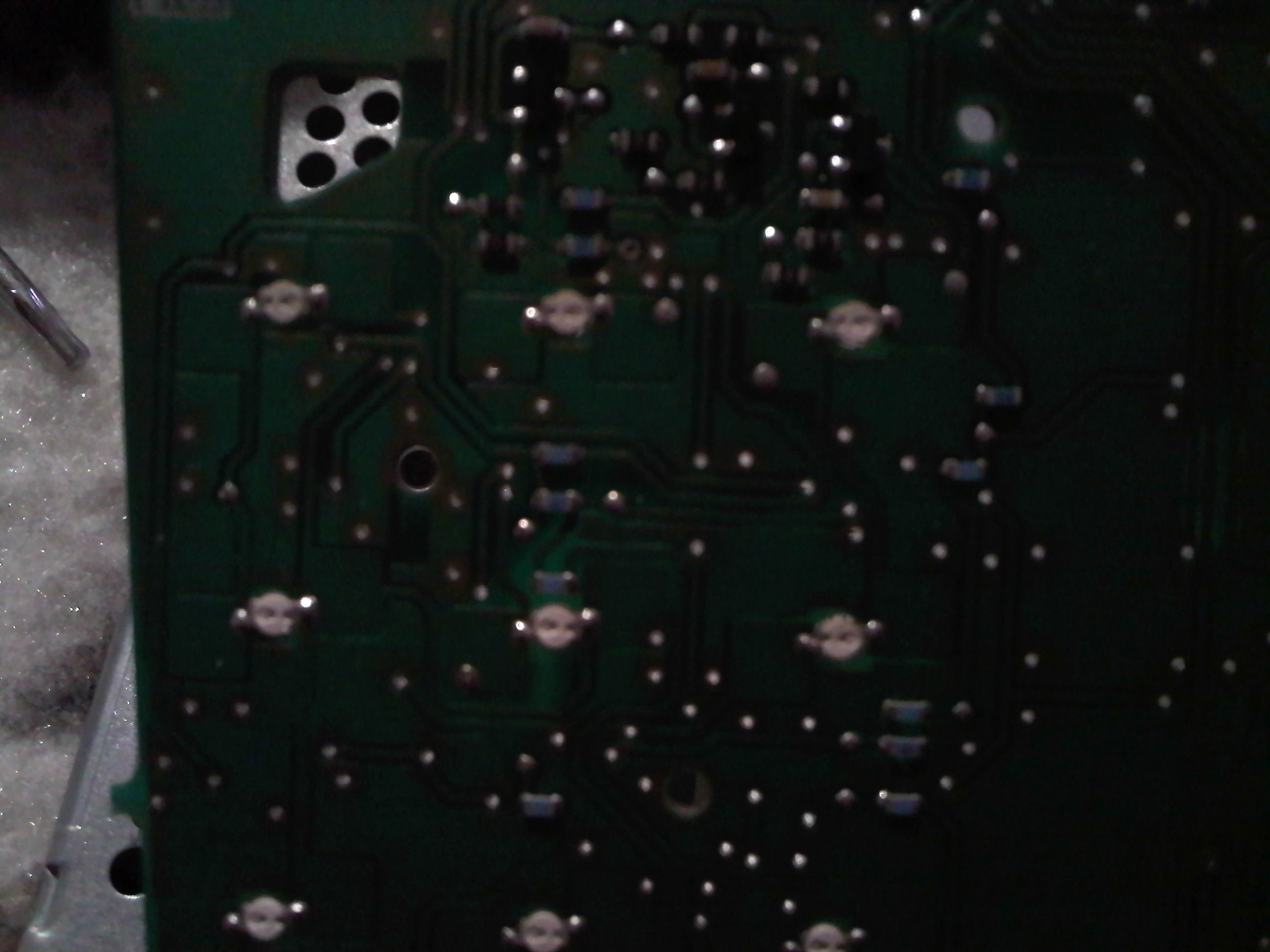

ho paura che non siano smd 3528 plcc ma qualcosa di diverso...chi se ne intende?che led sono?sono presi da dietro non ho ancora aperto la radio, ho visto solo che in corrispondenza dei pulsanti ci sono queste cose, che sembrano led...
secondo me ti conviene smontarlo in modo da vederle dal davanti...magari sono semplicemente delle 3mm ma messe dritte...

Messaggioda teo201087 » 05/05/2011, 21:03
il mio e un groudig...
ho una brutta notizia psaidac...almeno credo...
dammi 2 secondi che ti posto la foto...
-- 05/05/2011, 21:12 --

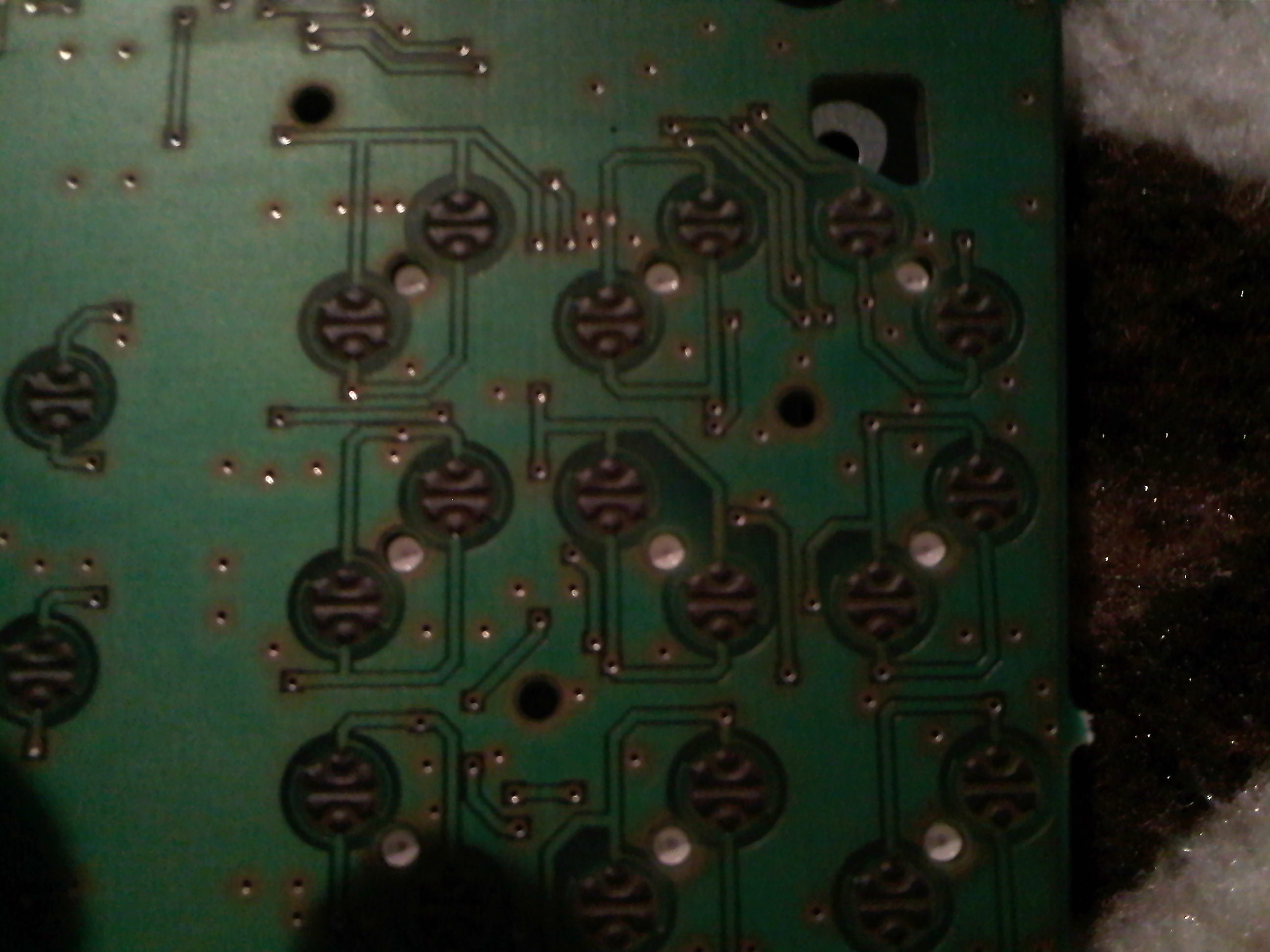

Immagine questo e il led dietro (sono i puntini bianchi)nn so se si notano...ci sono i 2 punti di saldatura dei poli...
e questo e davanti...Immagine
sono veramente piccoli...mai visti...ma non impossibili da sostituire...
ora bisognerebbe capire se ci sono varie misure ecc...

credo che siano dei point led...su un sito li avevo visti...su e-bay non li trovo...vediamo se qualcuno se ne intende e ci da una mano...si dissaldano da dietro quindi?mmmnon credo sia impossibile...

si sembrano quelle...ma bisognerebbe essere sicuri....anche persche magari sono molto simili ma non uguali... :wink:

cmq sono pointled, qualcuno ci ha adattato gli smd 0805 (troppo piccoli anche per le pinzette), i pointled costicchiano...una 30 ina di led stanno intorno ai 25 € spediti...farò la mattata non appena finisco il tid e sto stramaledetto clima manuale...

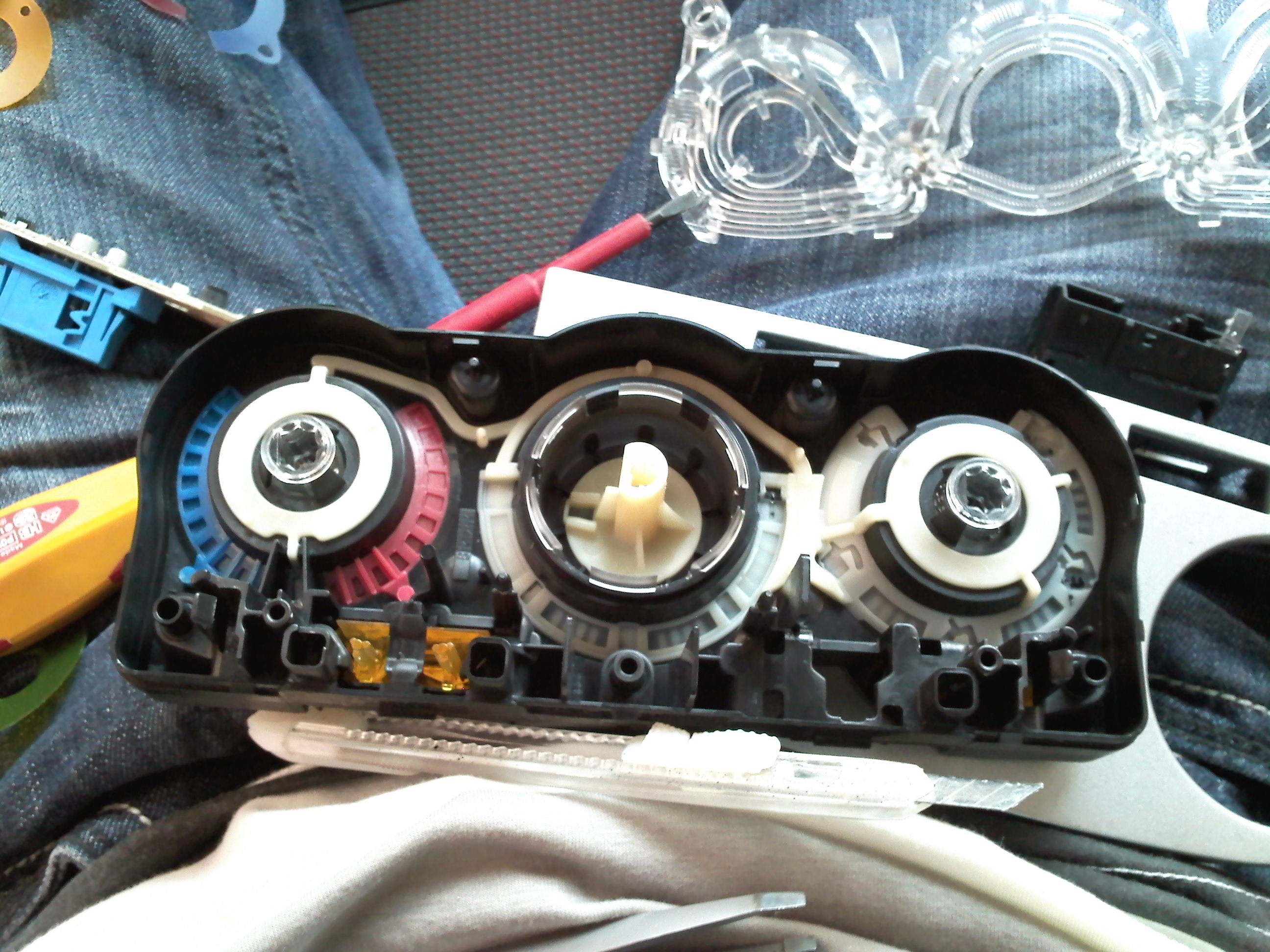

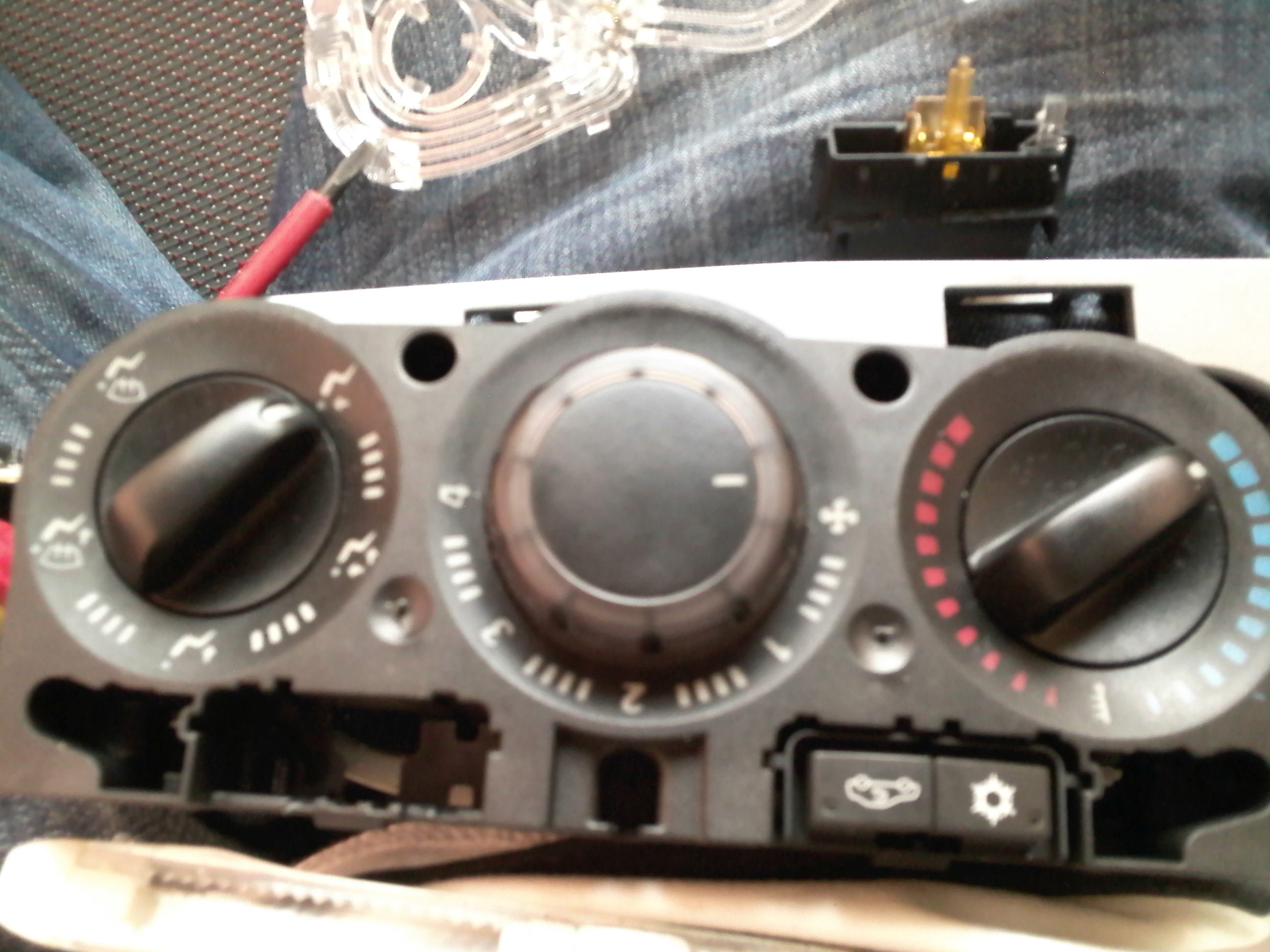

questo e il clima visto dal davanti...senza la cornicie...

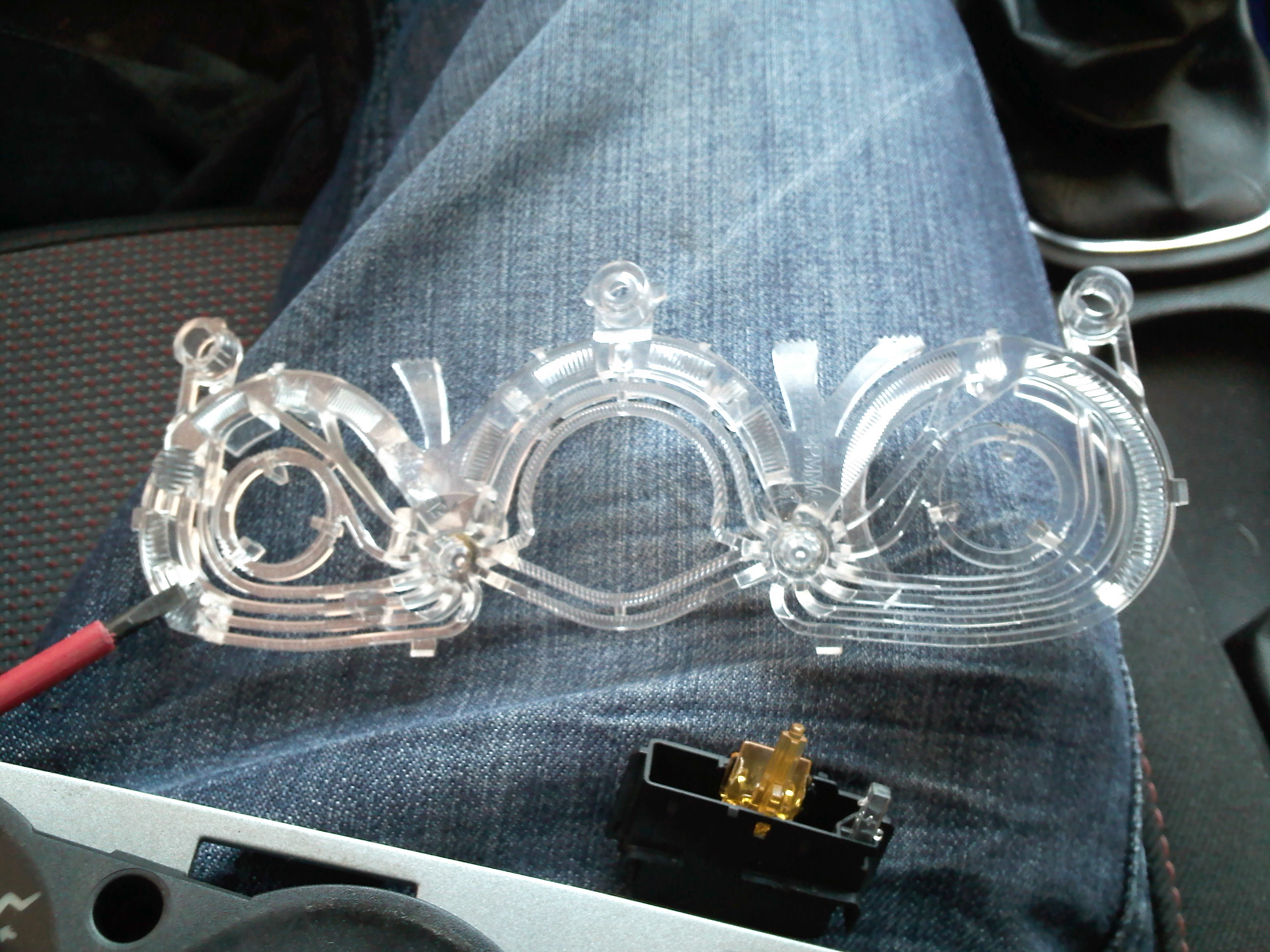

Immaginequesto e quel pezzo di plastica dove le lampadine (che dopo vedrai) sono puntate e distribuisce la luce su tutta la parte... :p:

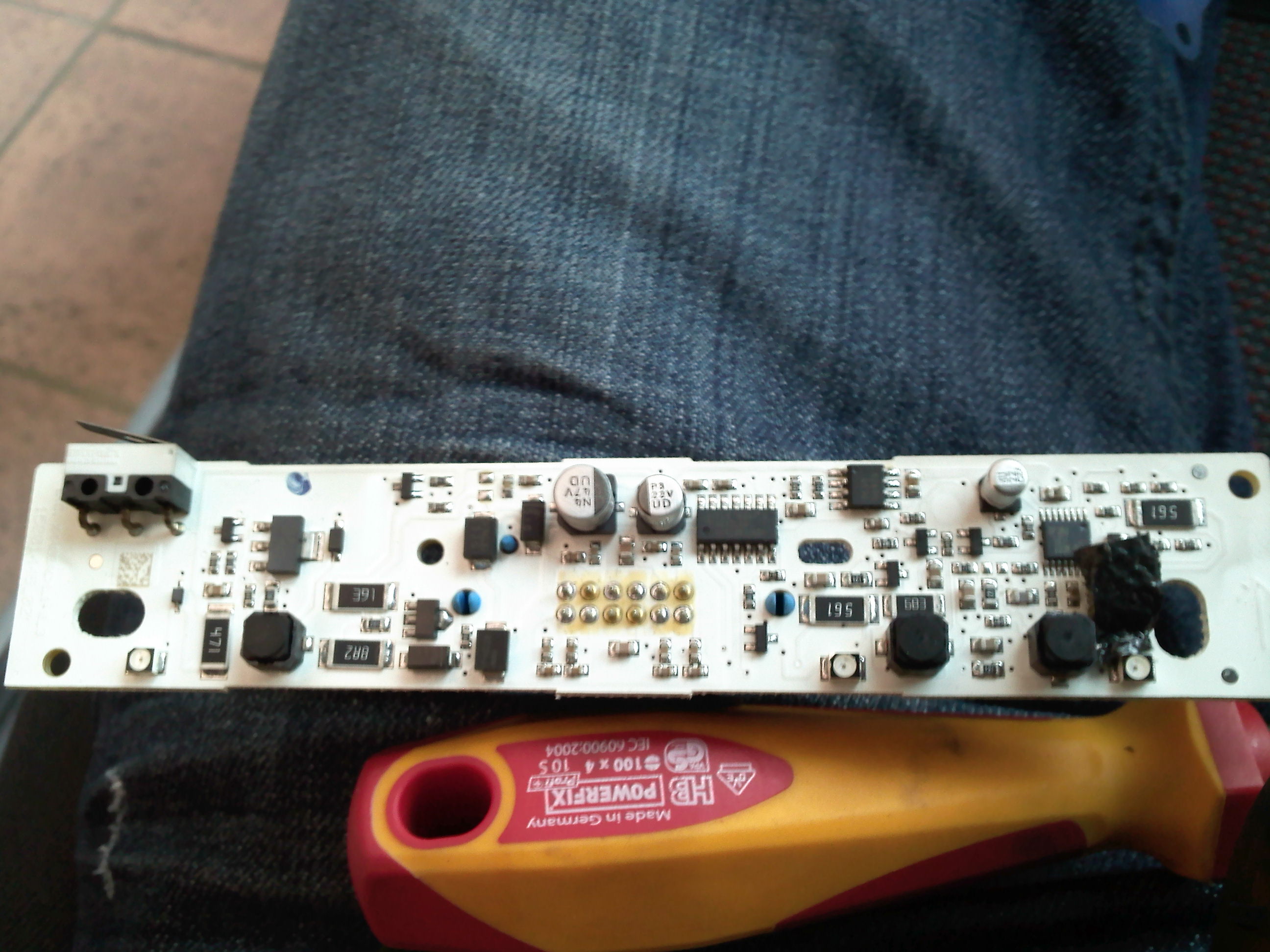

questa e la scheda dei bottoni (a.c. riciclo ecc) nella parte bassa si vedono 3 plcc2 che si illuminano quando schiacci il relativo pulsante...

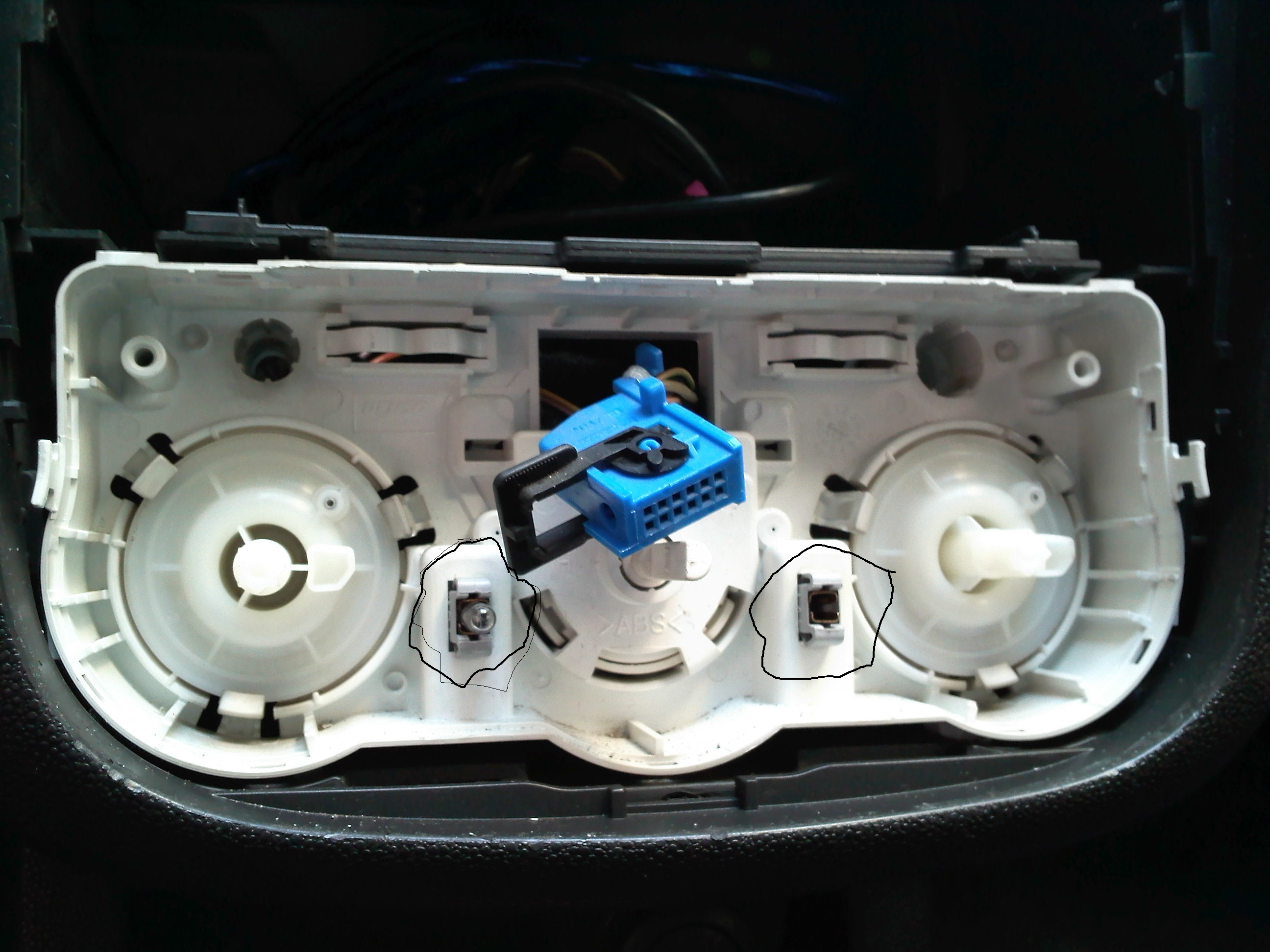

questa e la parte che rimane sulla plancia e dove ci sono le 2 lampadine (che ho cerchiato..)

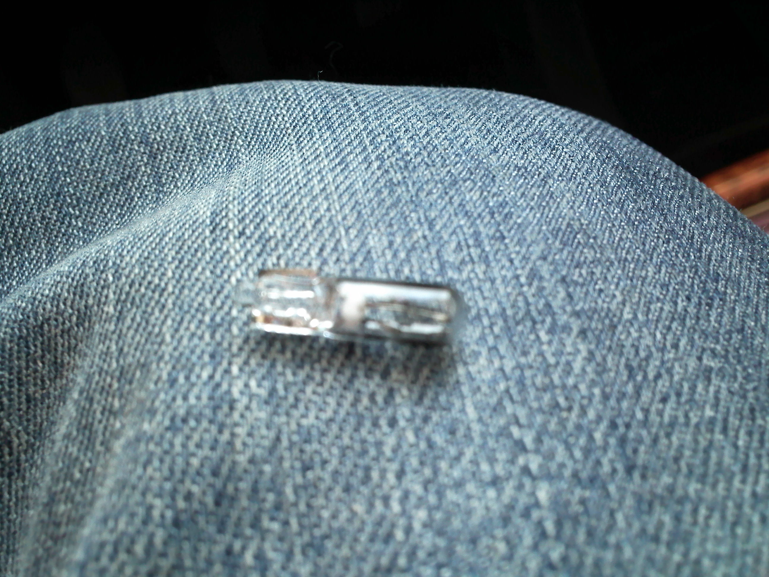

queste sono le lampadine...(mai viste...sono delle posizioni in miniatura...)

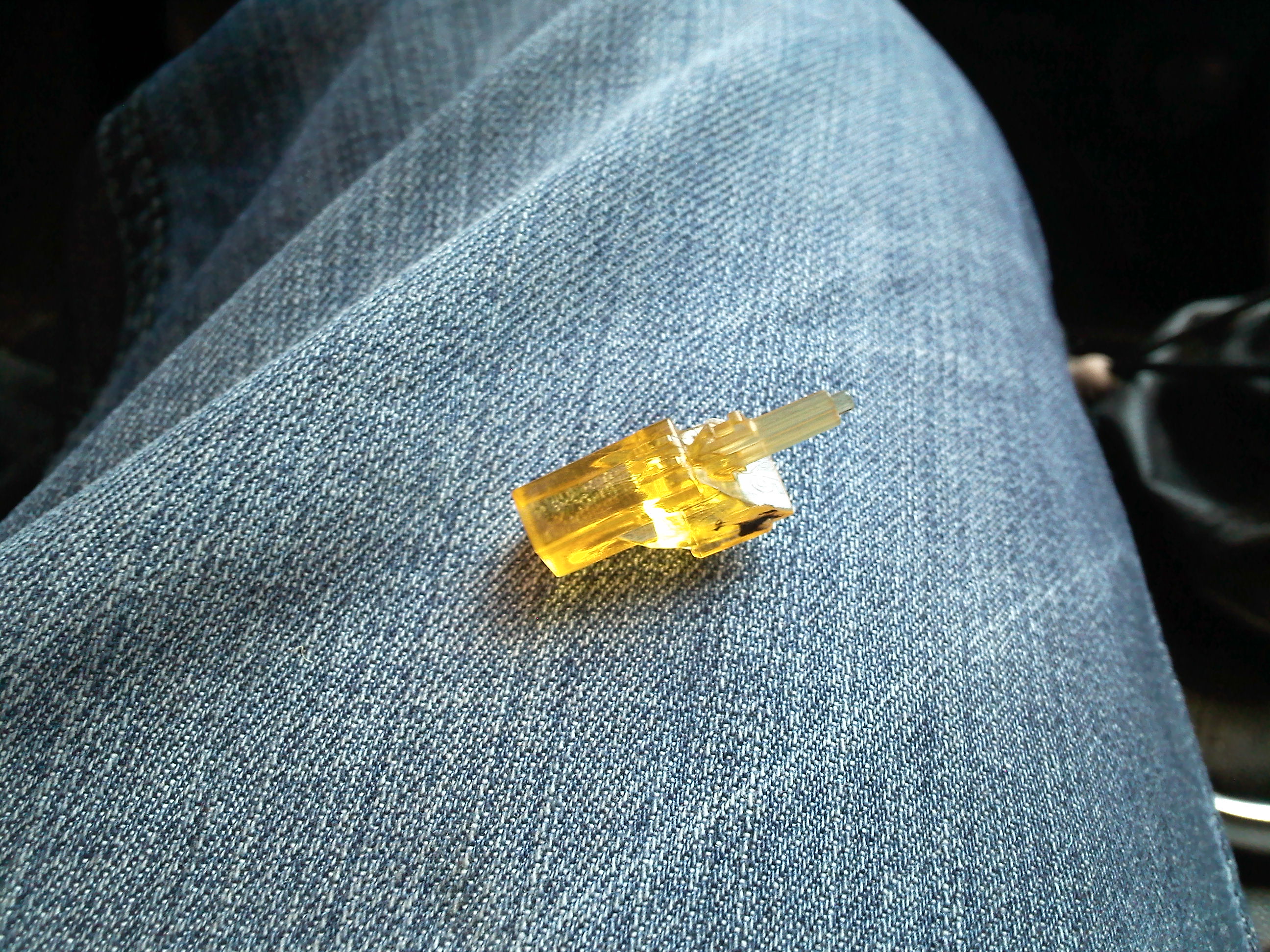

questo e il nostro problema....sto b******o e quello che c'e dentro il pulsante...e senza non funziona...
come vedi e giallo...quindi cosa viene fuori se come fonte luminosa c'e una lampada blu??? cosa si può mettere in sostituzione??io nn ne ho idea....
