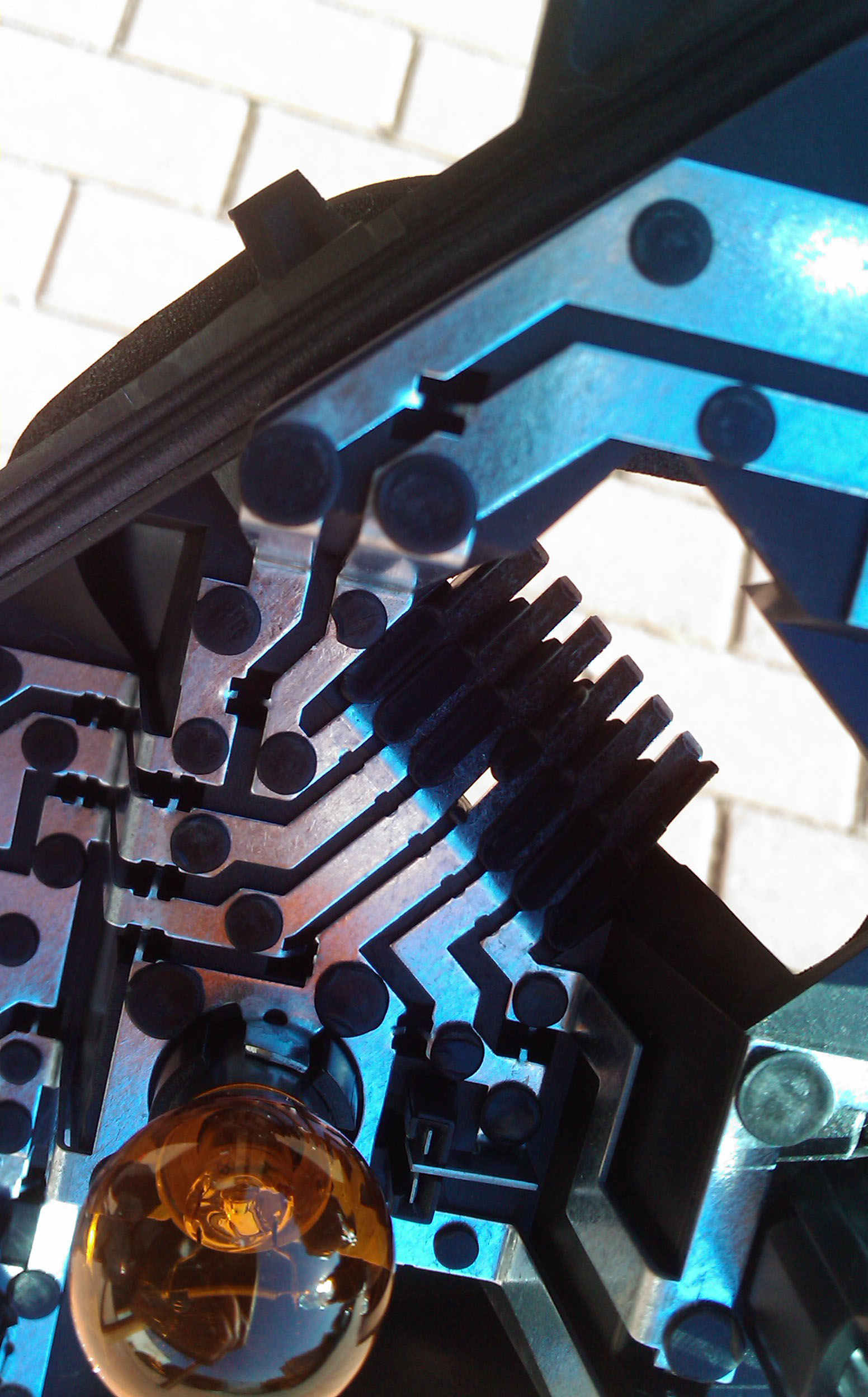

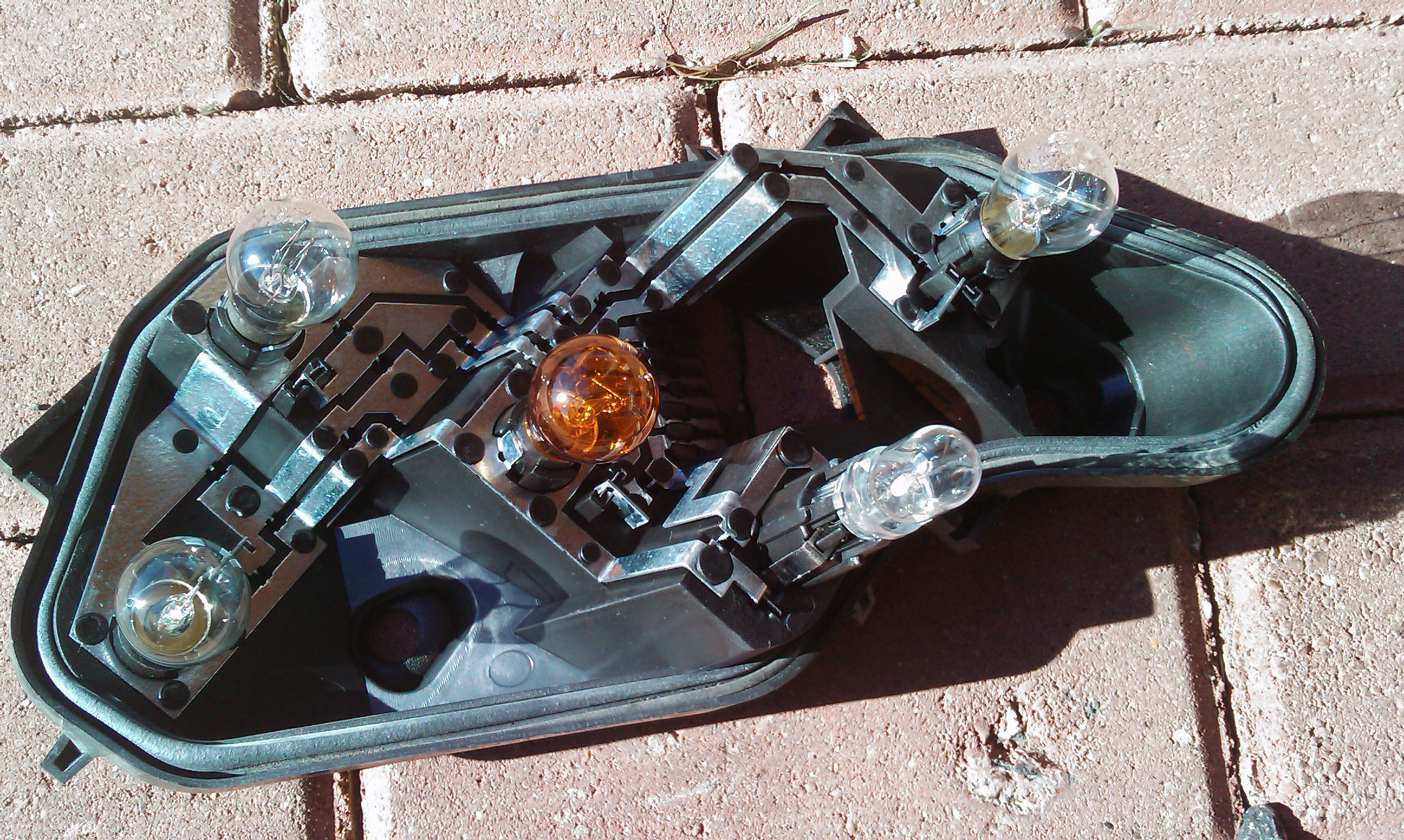

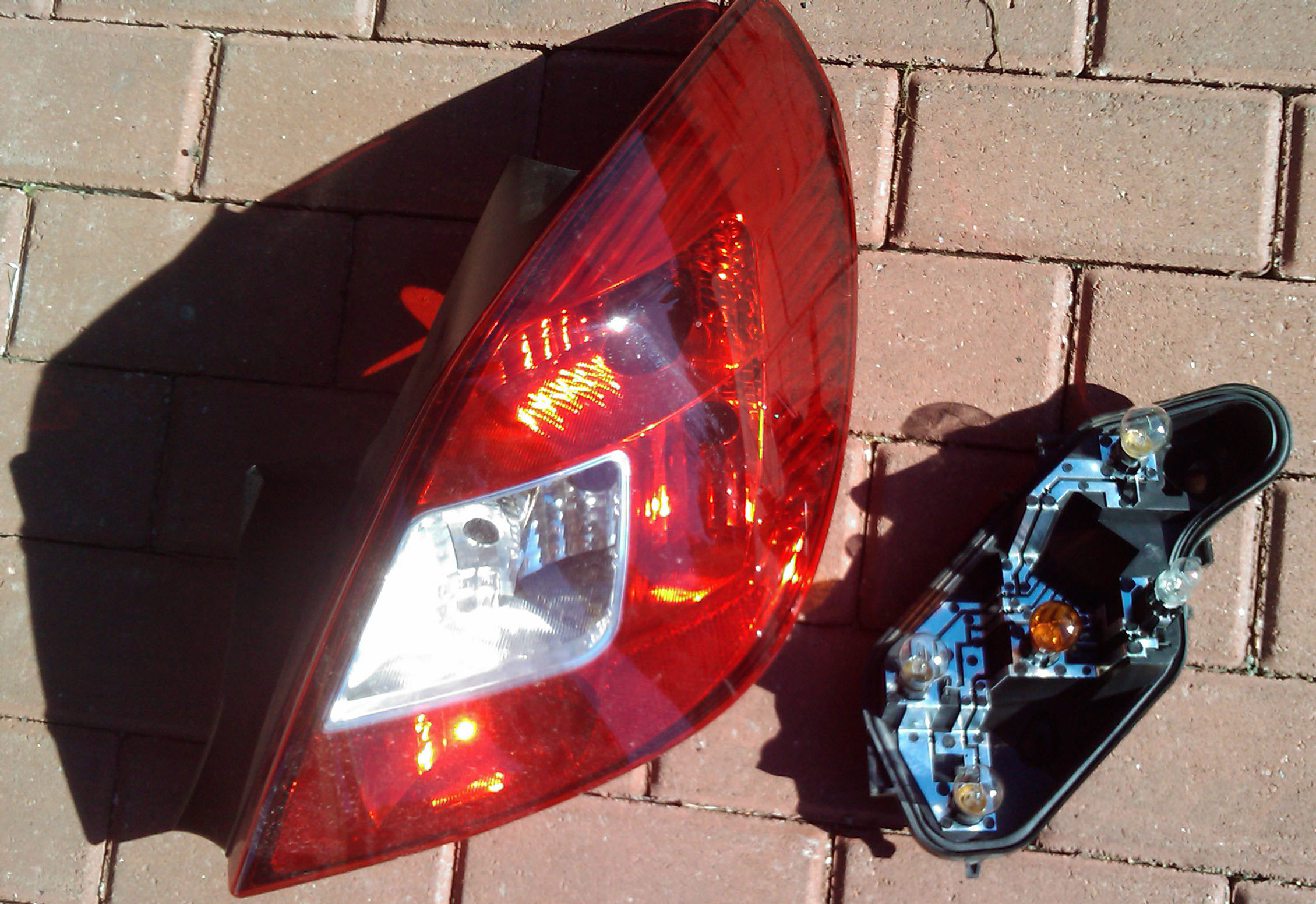

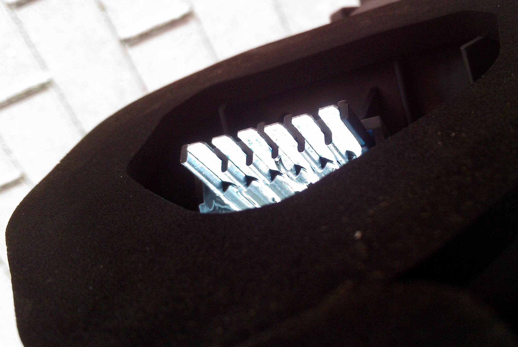

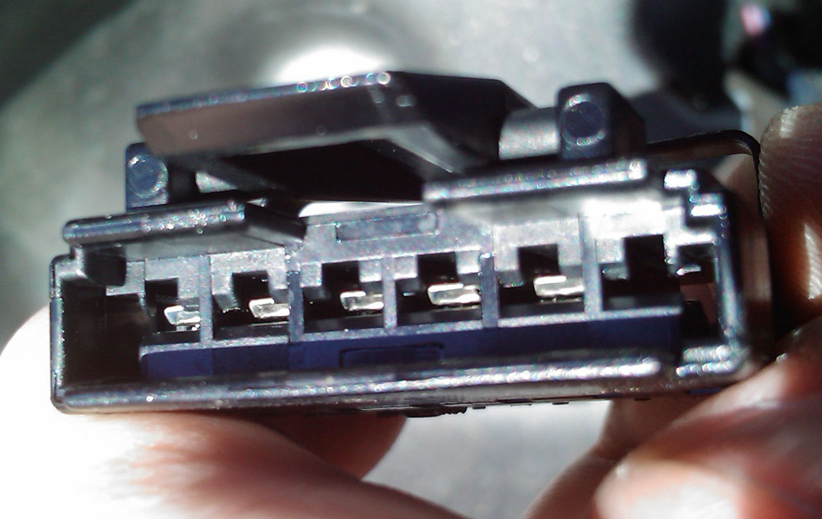

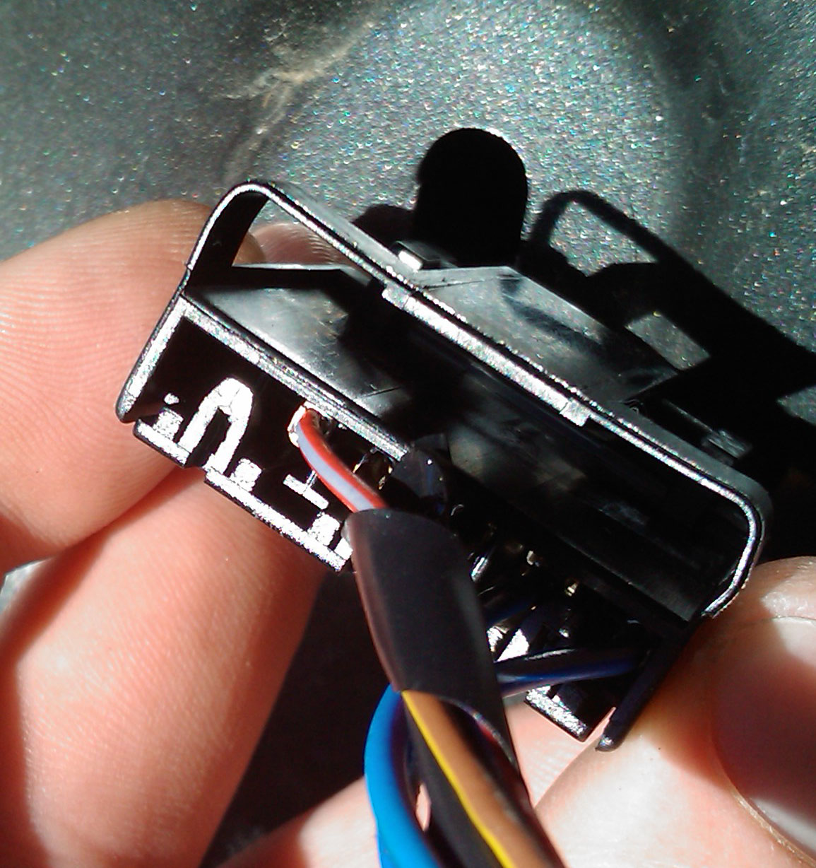

Finalmente oggi l'ho smontato e ho fatto le foto!
Faro Esterno e Interno
Faro Interno
Particolari dell'attacco al Faro
Particolari del Connettore
Pensavo che la cosa migliore sarebbe inserire la linguetta mancante nel connettore, prendendo il positivo dal retronebbia sinistro (come consigliato da Robbbi)...ma consigliatemi voi che siete più esperti ;)

Messaggioda RoBBBi » 05/02/2011, 13:47
Anche secondo me è il metodo migliore!
Però devi studiarti come mettere il filo... :wink:

Messaggioda Urano90 » 06/02/2011, 17:00
per collegarci il cavo che arriva dal lato sinistro è sufficente inserire nel posto vuoto del collettore un aggeggio di quelli li in ferro Immagine..io avevo preso quelli k si usano per collegare la radio..tipo dei mini faston..e il giuoco è fatto..così poi mi dici è accendendo i retronebbia ti restano accesi o si spengono subito..xkè altrimenti mi arrabbio!! ahah :censored: :D :D se ti si spengono tocca o led o relè!

Messaggioda Urano90 » 07/02/2011, 17:23
allora..in teoria se non ricordo male dovrebbe essere un negativo k è quello nero più grosso al centro di ogni connettore..basta vedere un attimo i caglaggi del faro..xkè il nero va a tutte le masse delle lampadine che sono la carcassa della baionetta mentre ogni comando va al singolo contatto sul fondo della lampadina..è una questione di sicurezza elettrica..dopo se i costruttori fanno quello che vogliono non lo so..cmq è sufficiente un tester se lo avete senò riproverò appena arrivo a casa a vedere..e domani vi dico..
