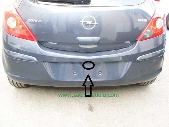

Messaggioda Maligno » 14/06/2012, 19:38
lukino alla fine come hai risolto??'io son tentato di prendere una retrocamera normale assieme ai sensori di parcheggio,però non so dove metterla,sopra la targa?
precisamente qui??dove ho messo il cerchio??

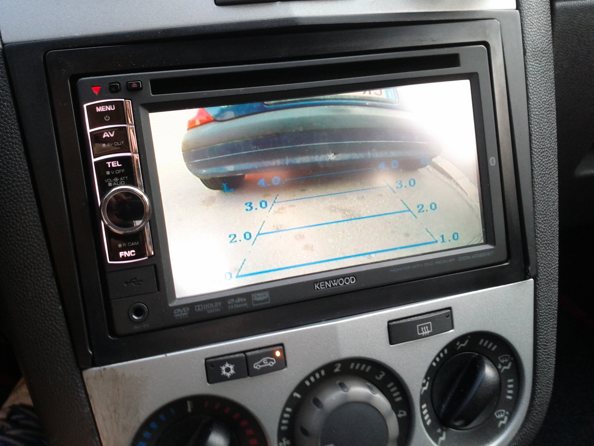

Messaggioda luckino1987 » 22/07/2012, 21:25
Ecco il risultato...:
Allora, la telecamera è di facile montaggio...io ho una Kenwood 2 din con uscita video...cmq per ora lo montata in modo tale che si accenda quando inserisco la retro! devo ammettere che la visuale e la qualita sono piu che ottimi..inoltre sul display appre un unita di misura che non sono ne centimetri ne metri..quindi probab sono "piedi! Piu avanti cambiero l impostazione in modo tale che posso vedere chi mi sta dietro, anche mentre vado con le altre marce!
Di notte invece la luminosita della luce targa aiutano la telecamera nella visuale...
la consiglio a chi voglia fare questa modifica.

Messaggioda ChriGenoa » 15/09/2012, 12:00
luckino1987 » 22/07/2012, 22:25 ha scritto:Ecco il risultato...:
[ http://www.corsaclub.it/forum/uploadfile/IMG_20120720_185703.jpg ]
spettacolare :eheh: poi me la devi far vedere :okok:
