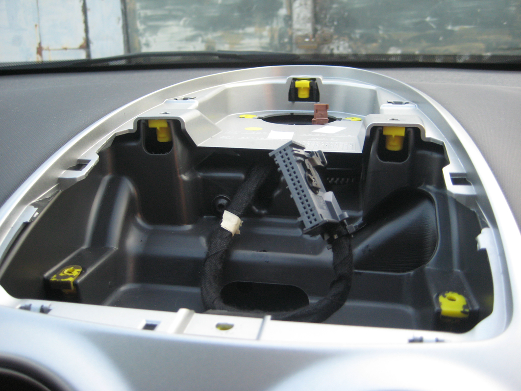

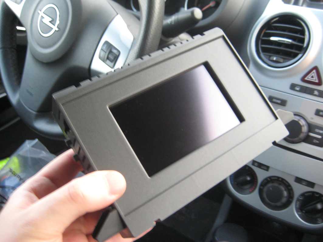

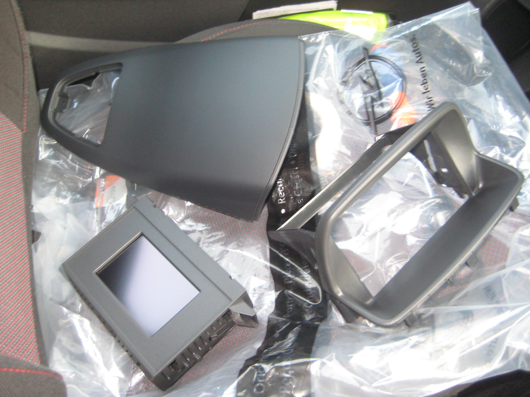

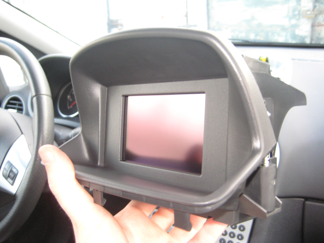

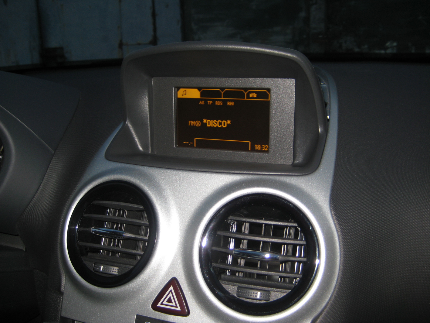

Messaggioda Caffo86 » 23/03/2011, 11:29
Buongiorno a tutti ragazzi! Rianimo questa bella discussione aggiungendo alcune fotine della mia impresa di ieri: finalmente faccio parte anch'io del gruppo GID AM!! :roftl: :roftl:
Ovviamente è ancora tutto da attivare in opel, ma per adesso lo schermo funziona regolarmente segnalandomi ad intervalli la scritta "safe display".
Queste le ho fatte ieri durante i montaggio, magari stamattina faccio altre foto alle varie schermate. Il tutto con la dovuta calma e senza paura di far danni (soprattutto per rimuovere le plastiche, poichè ho dovuto cambiare anche una bocchetta dell'aria rotta e quindi ho messo a nudo l'intera plancia) e soprattutto seguendo il tutoria molto dettagliato del forum, mi avrà impiegato 30min buoni!!Quindi invito tutti quelli che volessero farlo di avventurarsi senza problemi :eheh: :eheh:
