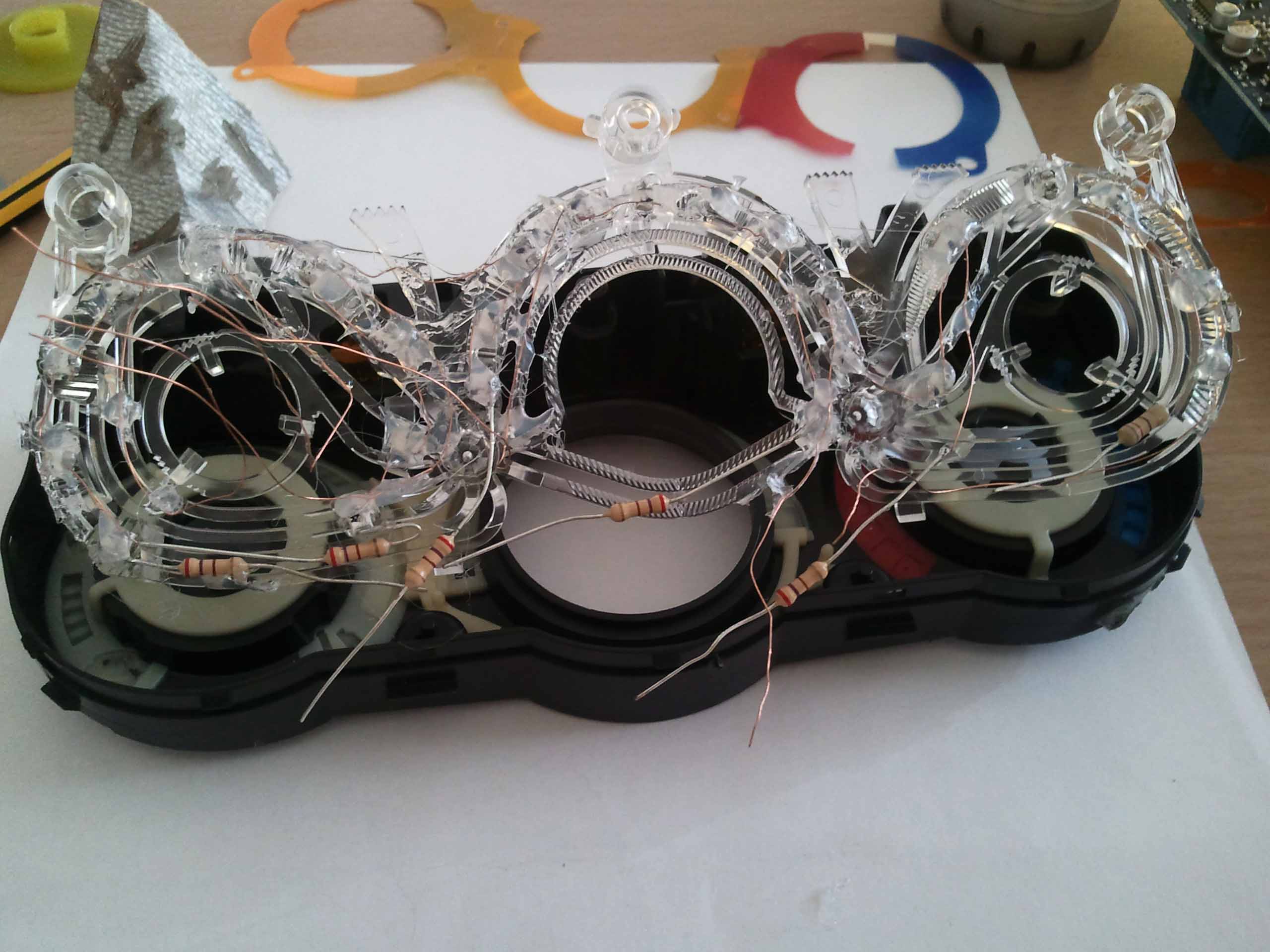

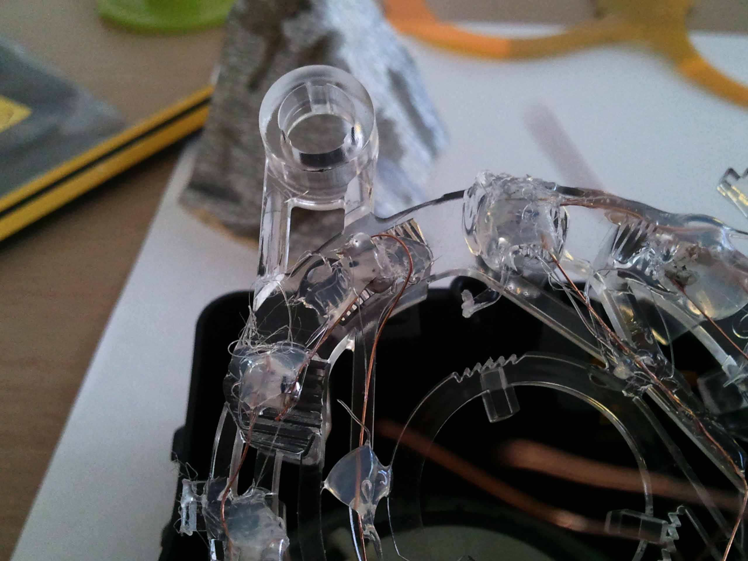

occhio alla scheda elettronica del clima... quando smonti la radio sgancia il connettore del clima che stà praticamente al centro dello stesso. per il resto smontarlo non è così difficile almeno io non ho trovato difficoltà serie. il difficile per me è stato montarci i led plcc2 rossi e bianchi all'interno sopratutto studiare come fare e quali resistenze inserire per non fare l'albero di natale. sempre che vuoi mettere i led...

io l'ho smontato nella parte anteriore ed ho il clima manuale. di ferri neanche l'ombra a meno che non gli ho vistio ma ripeto: ho smontato semplicemente la parte anteriore che mantiene manopole, il diffusore trasparente delle lampadine e la scheda. sganciando prima il connettore posteriore e poi le varie clip esterne degli incastri della plastica. non ho messo strip perchè il colore non era uniforme ma plcc2 rossi per la zona rossa e plcc2 bianchi per il lato dove c'è l'indicatore temperatura blu a sinistra.

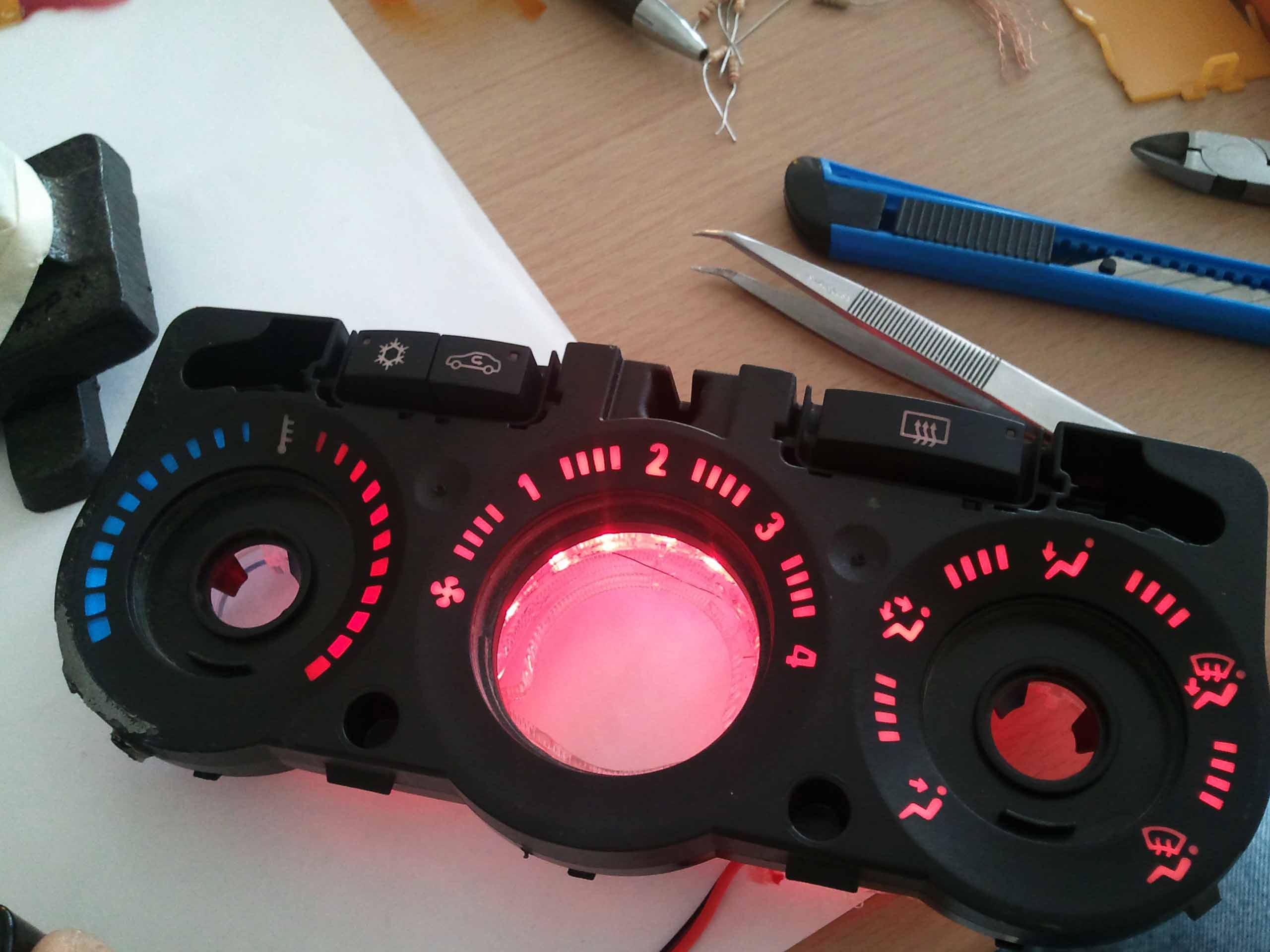

ho solo queste foto ma credo che rendono l'idea: io per capirci, la mia parte bianca del clima l'ho lasciata attaccata alla macchina non l'ho dovuta smontare. ho staccato solo manopole e mascherina grigia con tutto il retro nascosto dietro.
p.s.: i tasti ovviamente li ho fatti rossi saldando plcc2 rossi al posto di quelli ambra che c'erano.

ah ecco perché... no io ho rimosso il clima completamente per stare comodo.. comunque bel lavoro.. be certo così ci vuole più tempo e soldi. io non potevo soendere molto.. mi va bene cosi..
