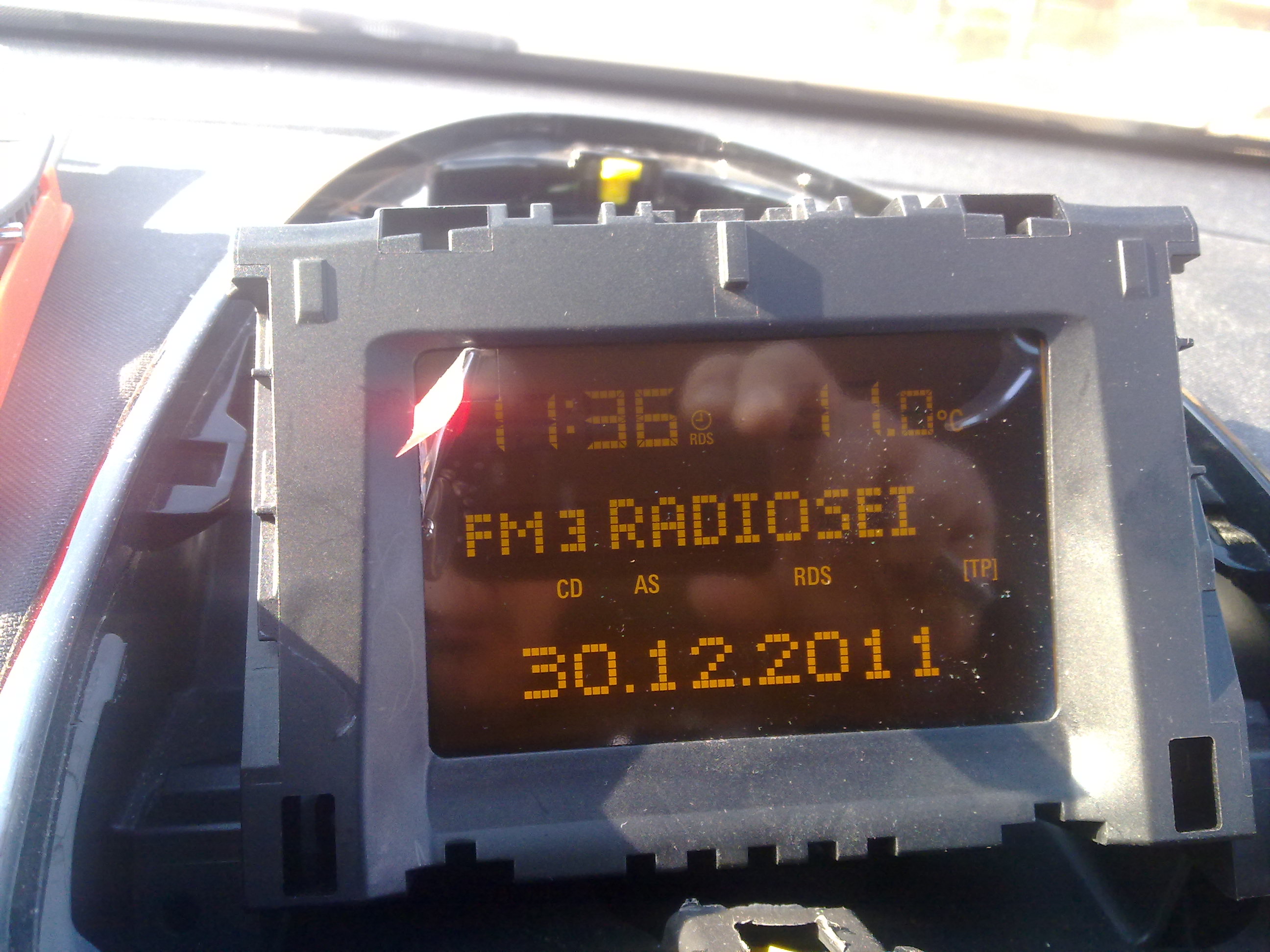

sslazio1900 » 30/12/2011, 21:01 ha scritto:L'ho provato sulla mia corsa d cosmo del 2008.
Funziona alla perfezione.
Per quanto l'ho pagato (1 euro su ebay) quasi quasi lo monto in attesa di trovare un GID visto che si adatta perfettamente anche alle cornici per il GID che ho già comprato.
Saluti Gianluca
sslazio1900 » 31/12/2011, 8:54 ha scritto:Preso su ebay in germania per un euro + 12 di spedizione.
Sinceramente io lo preso per le cornici che dai codici che mi ha inviato il venditore erano quelle per montare il GID.
Dove era montato non lo sò perchè sembra nuovo. Ha la pellicola sul display che finisce sotto la plastica,non sembra applicata per fare scena.
Anche le cornici mi sono arrivate con le buste sigillate originali opel .
Si penso di aver fatto un'affarone.
Oggi o domani monto tutto e vi posto le foto.
Saluti Gianluca e buon anno nuovo a tutto il forum
