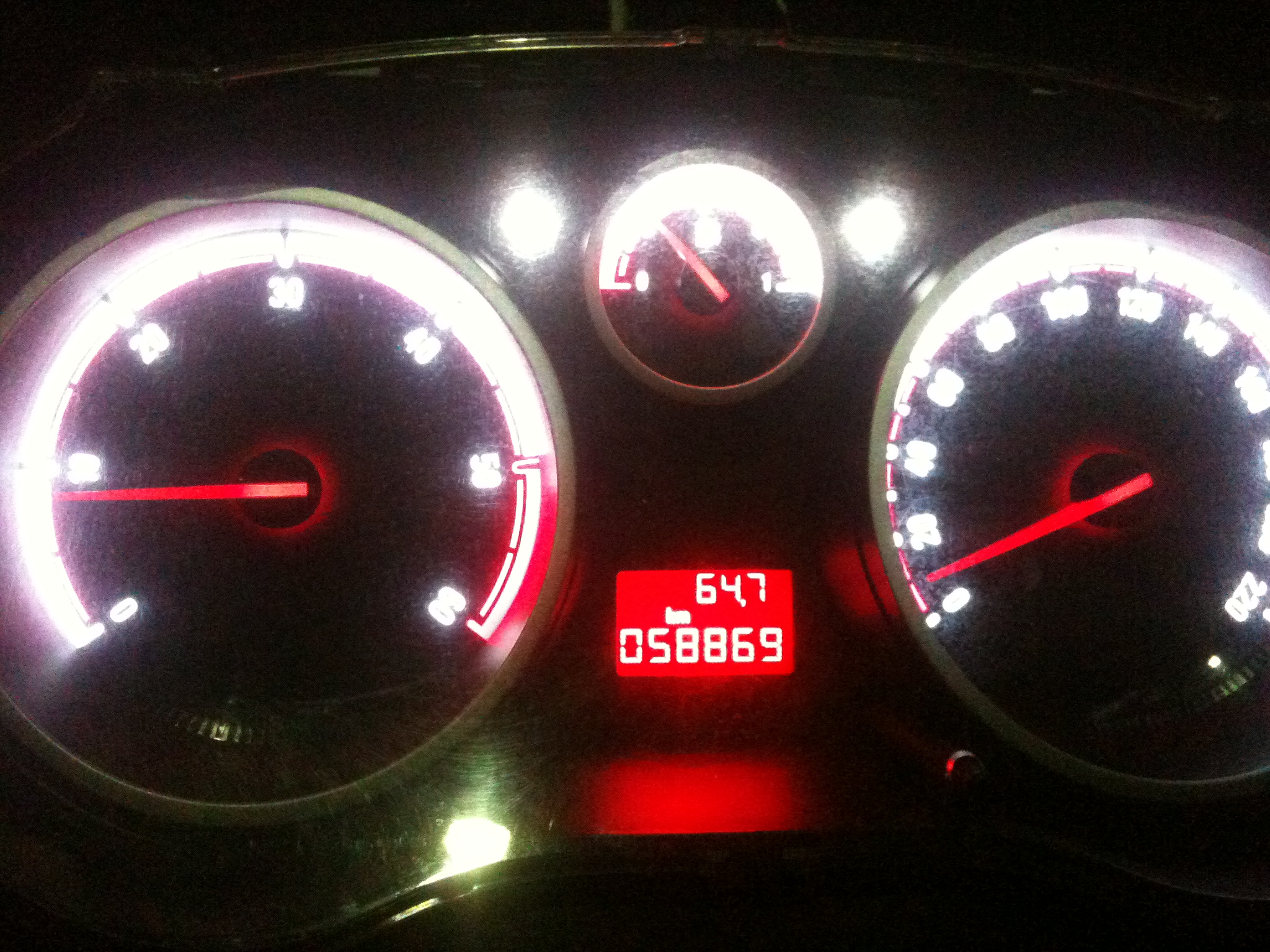

Messaggioda William » 11/10/2013, 13:59
pedro » 11/10/2013, 14:55 ha scritto::)
grazie, devo trovare qualcosa di luminoso, ho visto quelle bianche che mi piacciono, e poi fanno un sacco di luce. O forse meglio un altro colore che non dia fastidio di notte; ci devo riflettere, col saldatore me la cavo benissimo, sono abituato a saldare gli SMD anche ad aria calda. Grazie di tutto
questa era la mia nn da fastidio
William
Messaggi: 1477
Località: Vigevano (PV)
Messaggioda pedro » 11/10/2013, 14:02
mi piace un sacco la tua, apposta dicevo che bianche sono belle. ho visto che per il contachilometri hai usato il rosso, mi sa che altrimenti col bianco l'LCD non si vede. Visto che anche tu hai la d come me, ti ricordi che led servono e quanti sia per il cruscotto che per il TID, ho letto ma ho visto che si parla di uno, due o quattro terminali, non ho capito sulla D quali.
