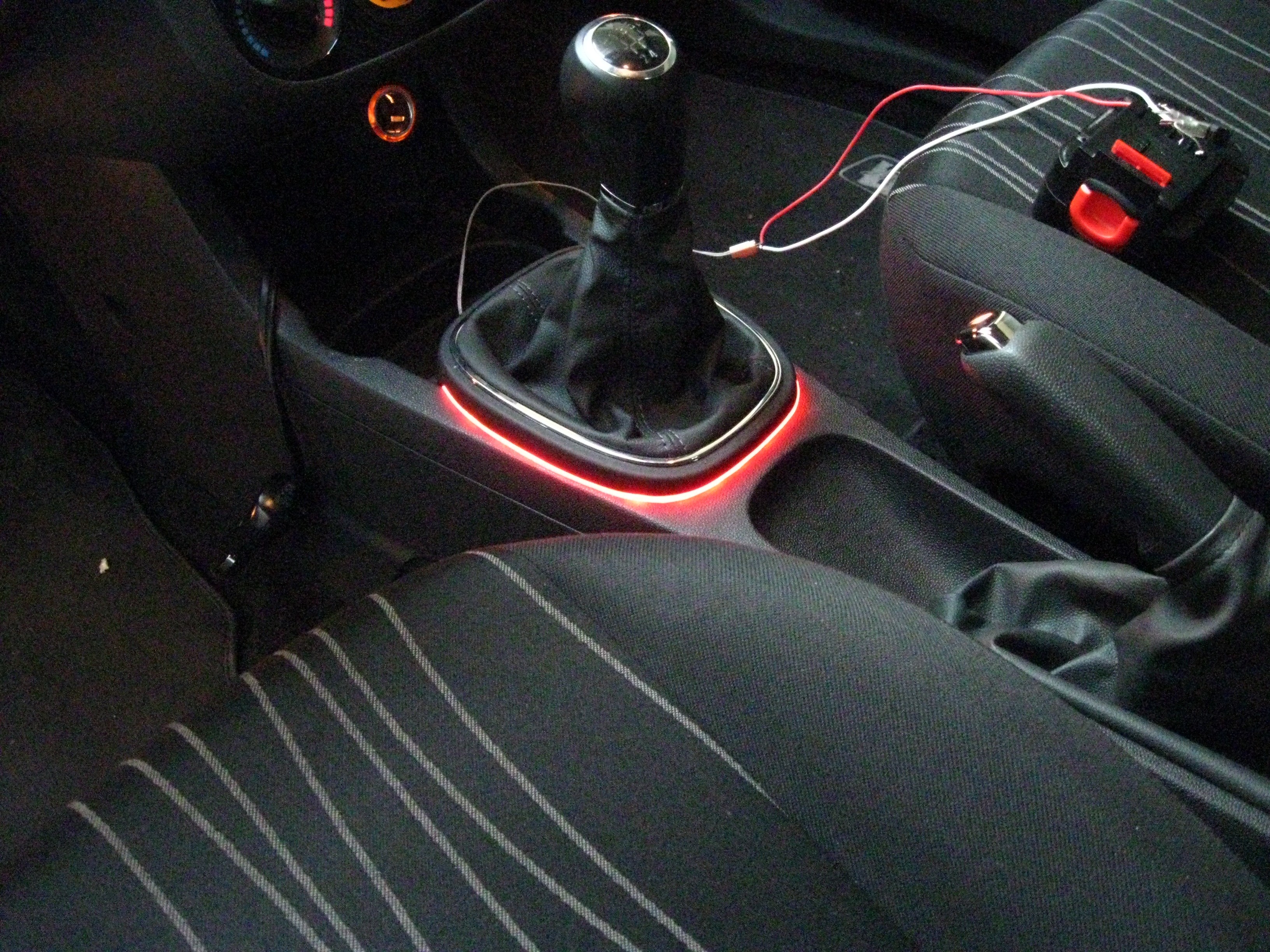

Una domanda ma i led dove vanno messi?

Qualche novità xké io la forma del plexiglass lo gia fatta Xró nn so dv mettere i led...aiutooo

I led vanno messi sulla base del cambio in piano verticale, illuminando verso il perimetro esterno della base
E meglio se aspetti a vedere il tutorial però...

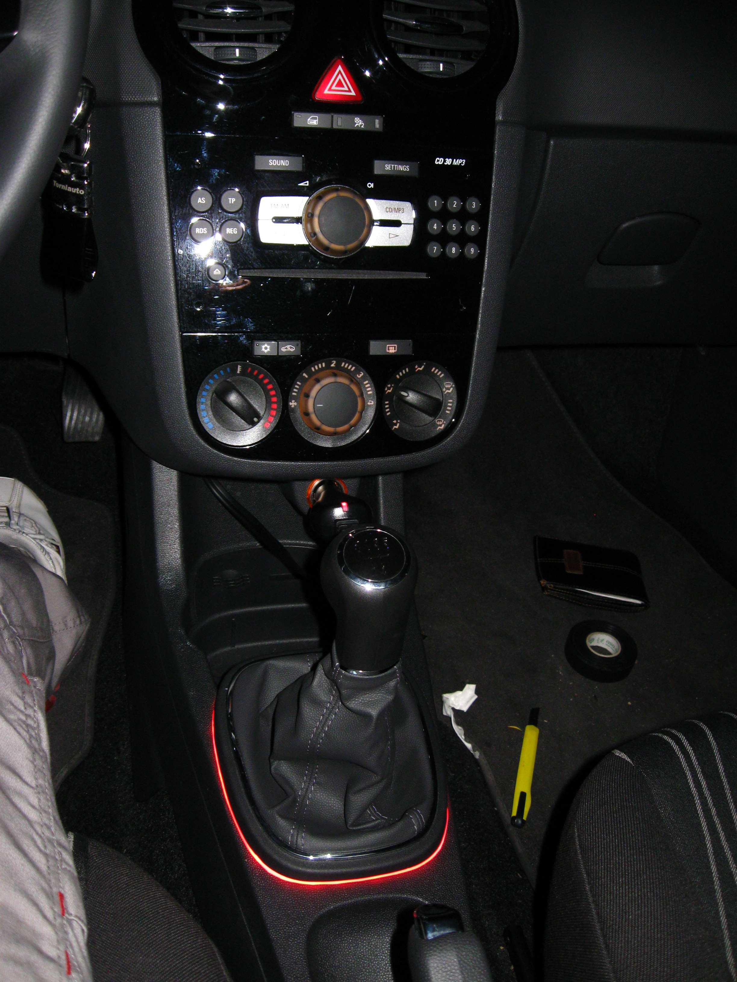

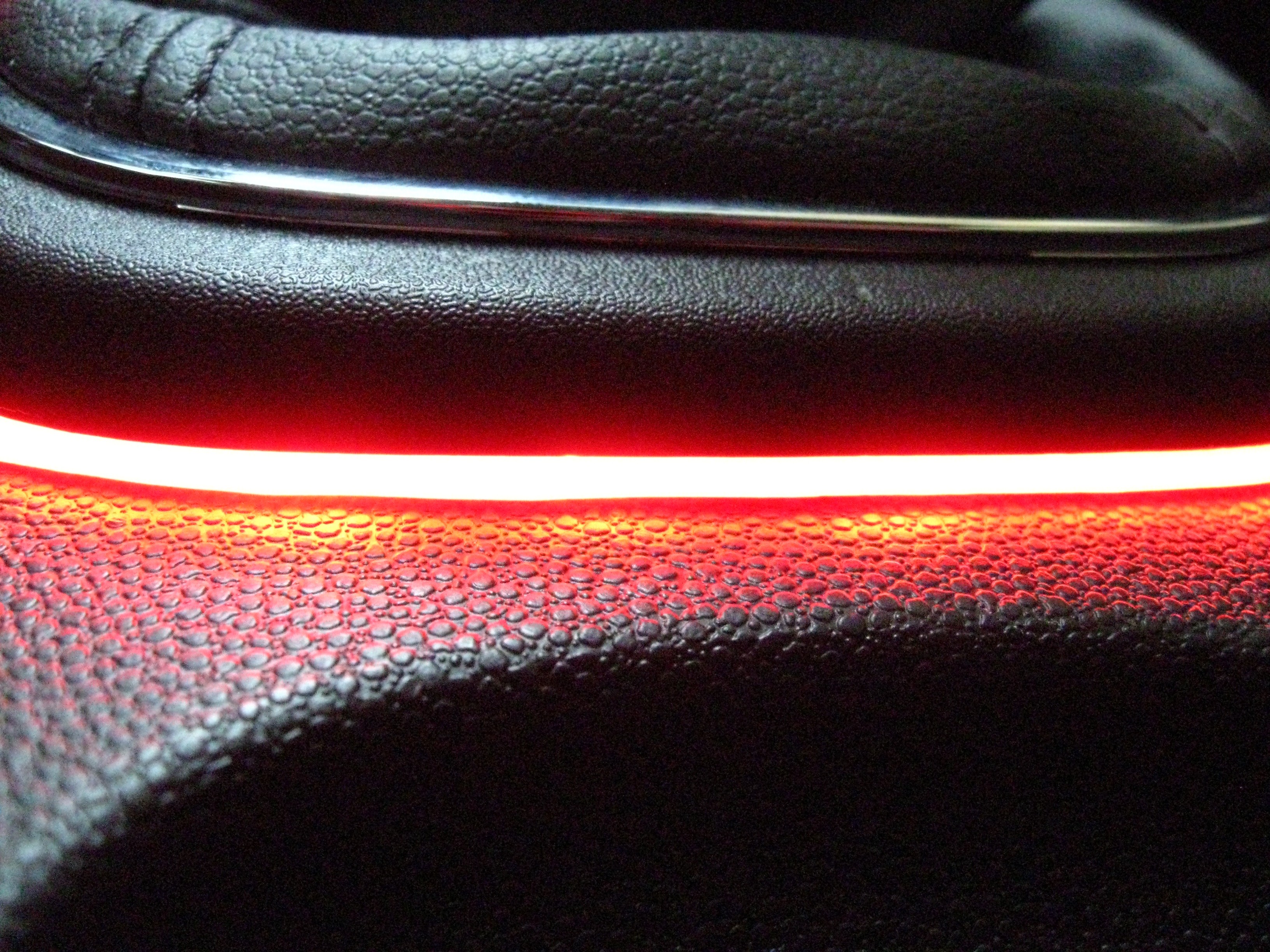

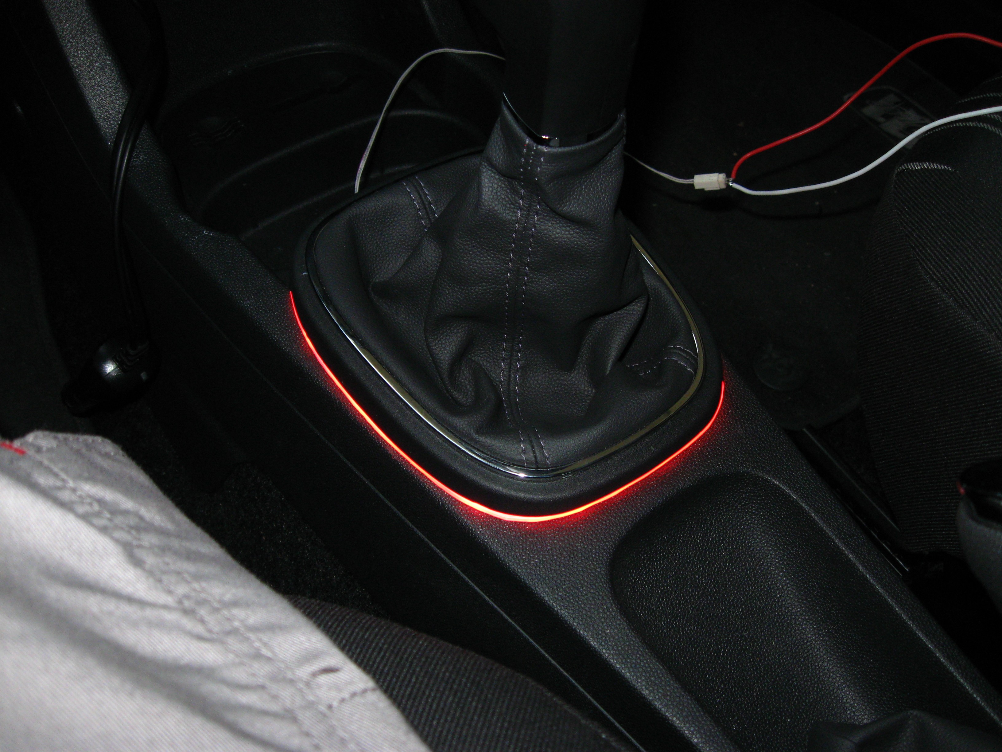

sailas » 16/02/2015, 14:16 ha scritto:Questa è la foto k ti dicevo secondo me non è uscito bene per il taglio del plexiglass..poi ho visto che la tua esce un pochino di più...qualche consiglio???soprattutto come posso tagliare il plexiglass :)
Per me ci sono pochi led, o non hai verniciato bene il plex

Messaggioda sailas » 16/02/2015, 15:45
Rule il plexiglass che ho messo e tutto trasparente Non lo verniciato....led ce ne sono una ventina penso k sono sufficienti e il plexiglass tagliato male x me.....consigli per il taglio???

Beh se il plexiglass non lo vernici è qunat'eca**i!!! :roftl: :roftl: :roftl:
La vernice bianca diffonde la luce. Poi per i led non so se 20 30 40 50 vadano bene. Però su per giù dalle foto una stima su come e quanti sono la puoi fare. :okok:
Il plexiglass tagliato male sicuramente influisce. Questo lo sai tu. Dalla foto non riesco a capirlo quanto è disastrato. ;)

Messaggioda sorinsmarty » 16/02/2015, 16:57
Ragazzi e tutto spiegato nel tutorial.
Il plexiglas da 2mm si taglia meglio con il seghetto ad arco. Facendo spesso pause e lubrificanti la lama con sapone o altro...
Poi va verniciato sulla parte verso il tunnel, così la luce rimane intrappolata nel plexiglas, e si difende di più. Il bordo del plexiglas dev'essere lasciato meglio possibile con un taglierino e con la carta abrasiva.
Nel tutorial ci sono foto per tuti i passi da fare...
