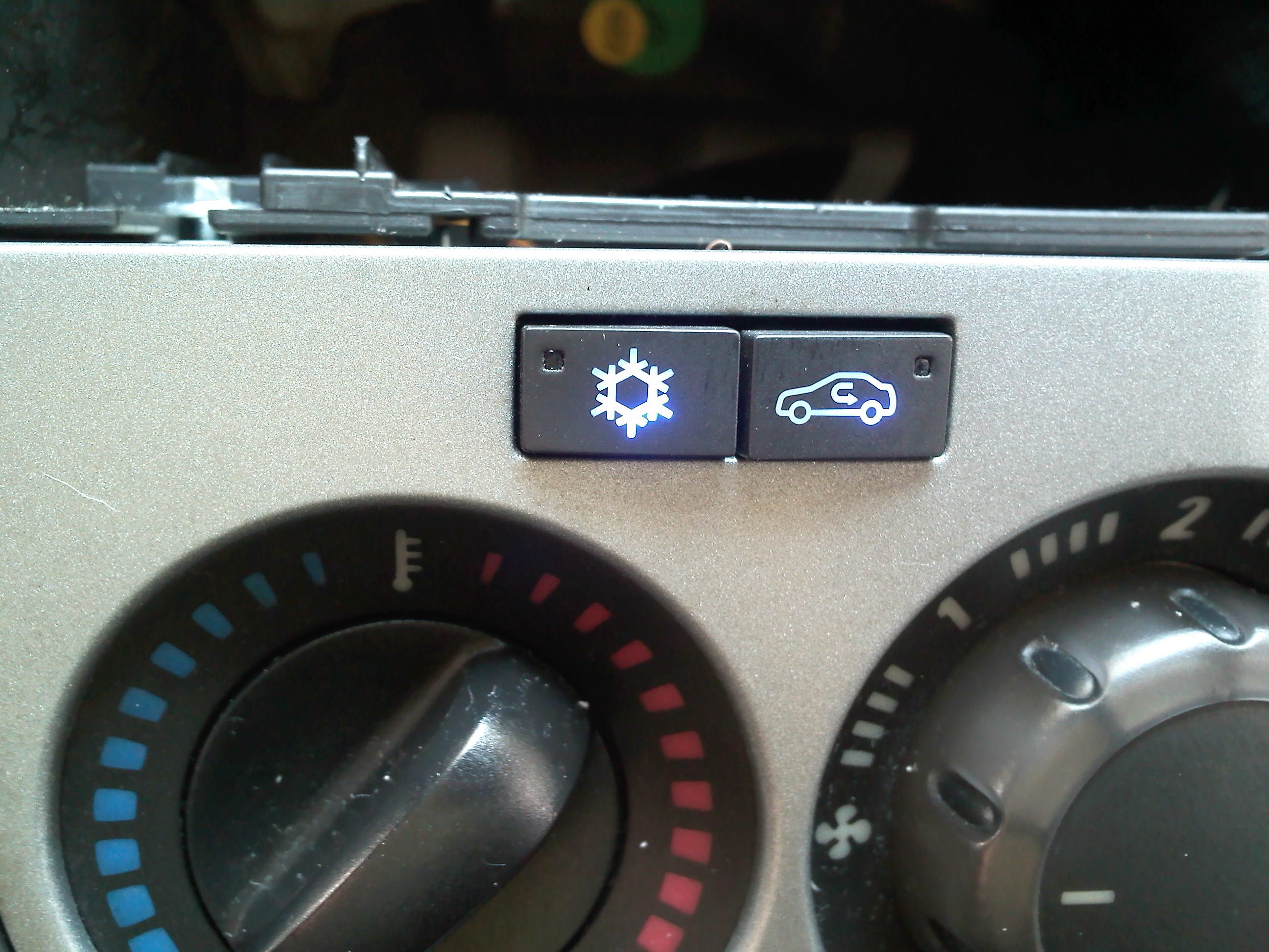

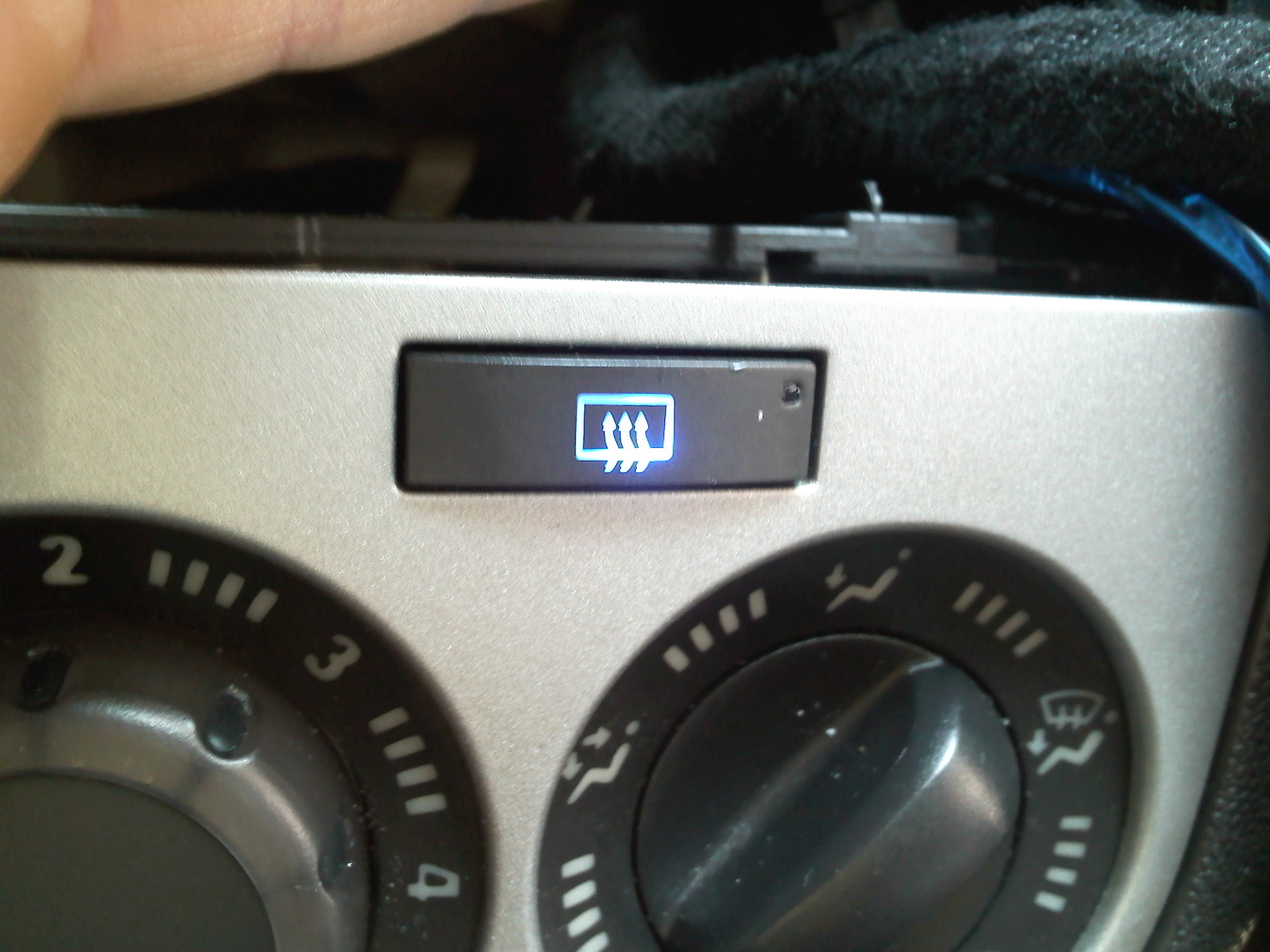

e dopo un'oretta di lavoro...e luce fu!!!

belli... è stato difficile??

esatto dacci qualche dettaglio :)
