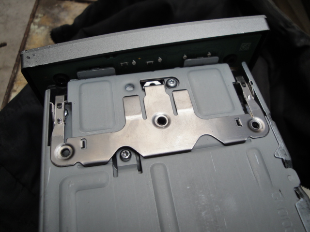

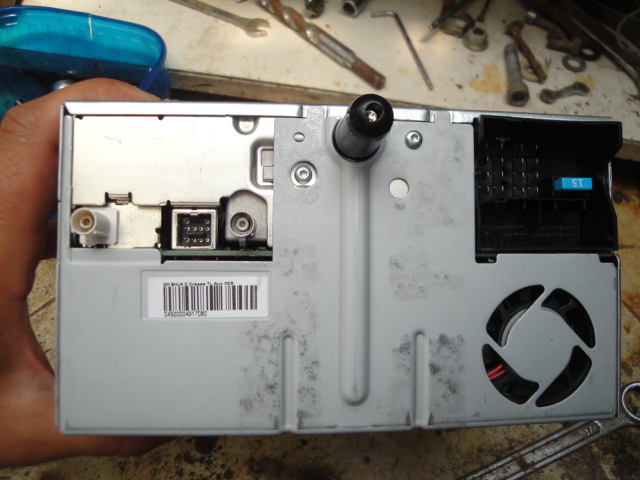

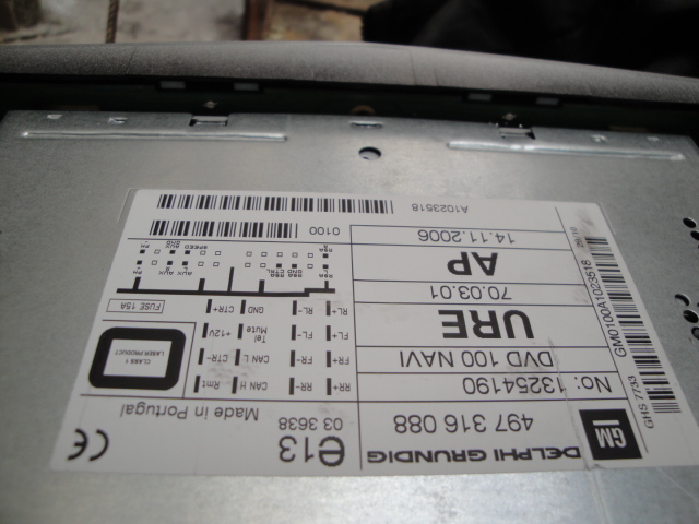

Sono appena salito e ho smontato lo stereo x vedere se c'era un cavo staccato ma era tutto attaccato ora posto le foto dello stereo..xchè con la cosa che l'ho levato volevo levare la maschera davanti x vedere i led che monta e farci una foto..sonocon lo stereo smontato in mano mi dite come si fa a vedere i led e se è una cosa semplice o devo smontare qualcos'altro..devo levare quelle viti che ho nella foto x caso quali?
Messaggi: 2889
Messaggioda William » 01/07/2011, 11:43
io ti parlo per il cd 30 mp3 che dovrebbe essere simile
allora seconda foto leva le due torx,
apri il coperchio e vedrai che ce ne sono diìue ai lati della mascherina che sia ttaccano sulla scheda vista da dietro in alto.
poi con molta paziena tira forte versio di te tutto il blocco della maschera (magari prima da una parte poi dall'altra.
ti ricordo che io l'ho fatto martedi sul CD30 MP3 VAI CAUTO!!!
