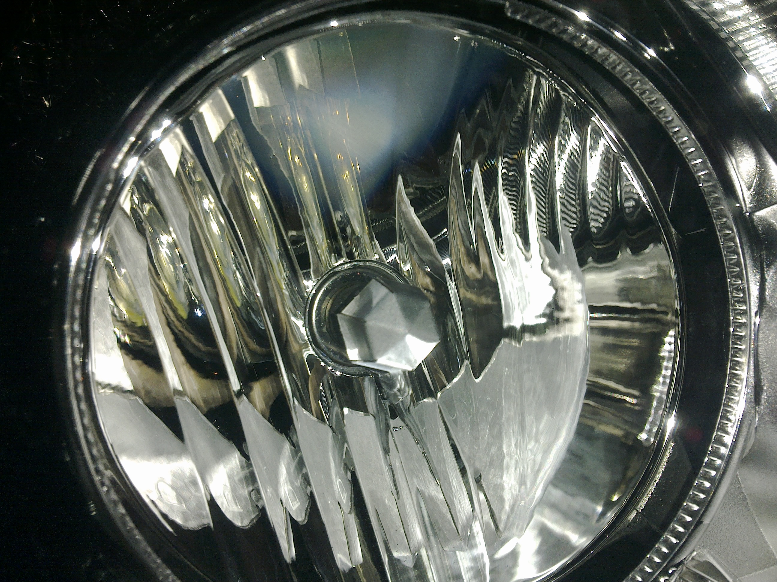

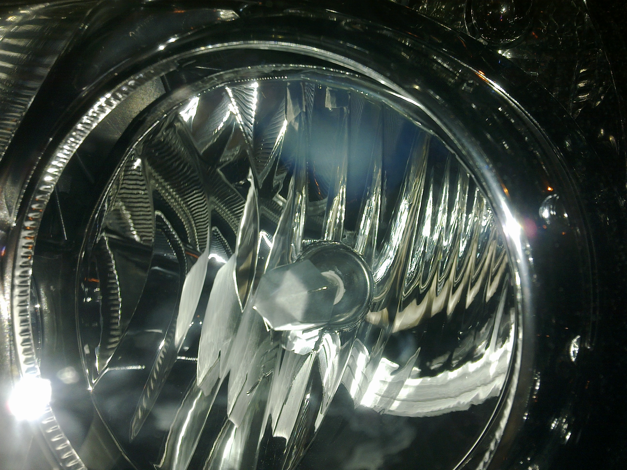

Robii18 » 24/11/2011, 17:37 ha scritto:Ehm, io credo che questa cosa non sia normale sulle parabole![]()
[ http://www.corsaclub.it/forum/uploadfile/24112011018.jpg ]
[ http://www.corsaclub.it/forum/uploadfile/24112011019.jpg ]

Non son lampadine xenon sono delle alogene verniciarte di azzurro,
Si e normalissima se monti le lampadine azzurrate e stato segnalato più volte nel tempo, succede perché a causa della temperatura la vernice cede Qui comunque siamo ot perché si parla delle xenon vere ciao
Le foto appena postate non sono delle alogene "effetto xenon" ma delle vere lampadine a gas xenon.
Lo si nota dall'assenza di riflessi azzurrati nella parabola e dalla leggera zona "bianco-giallastra" che si intravede alla base della prima lampadina (corrisponde al vetrino che contiene il gas). L'alone che si vede sulla parabola è tipico dello xenon. A parte questo, lo xenon è montato di serie su fari lenticolari poiché il vetro, oltre a non diventare opacizzato, regola meglio il fascio di luce.
Per il resto ci sei.

Tutto il contrarioLe foto appena postate non sono delle alogene "effetto xenon" ma delle vere lampadine a gas xenon.
Concludendo, assicurati che siano xenon 35Watt e non 55W (A 55Watt devi usare le lampadine alogene sia normali che effetto xenon).Per il resto ci sei.

Urano90 » 24/11/2011, 18:08 ha scritto:le mie sono peggio e ho sù le lampadine alogene da 55W...e non parlo di effeto xenon o lampade azzurre tarocche o adirittura da 100 e passa W ecc. ecc. ma semplicissime lampadine!
quindi può essere che ad iniziare a bruciare la parabola siano state proprio le alogene che avevi su prima..
dopo se anche le lampadine xenon contribuiscanon non lo so
