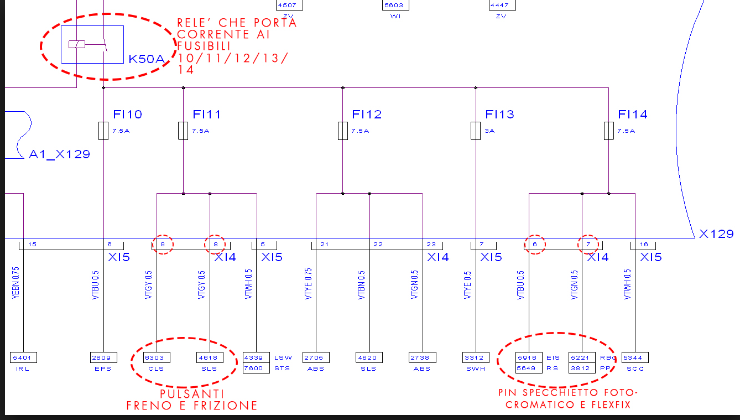

Messaggioda alex999 » 21/04/2016, 15:58
da questo schema della corsa d, dovrebbe essere il fusibile 11.

Messaggioda alex999 » 22/04/2016, 10:13
@Rule lo schema l'ho trovato successivamente e mi sembra di capire che da che il segnale a bassa impedenza non ha fusibile, in realtà c'è. Il fusibile lavora su uno o più collegamenti sulla body. (cosi sembra)

Messaggioda RuLe » 22/04/2016, 13:12
Si, sicuramente c'è un fusibile che gestisce più cose, secondo me fa comandi al volante, cc, comandi tergi e frecce, io ho il tis che non va, altrimenti vedevo io
