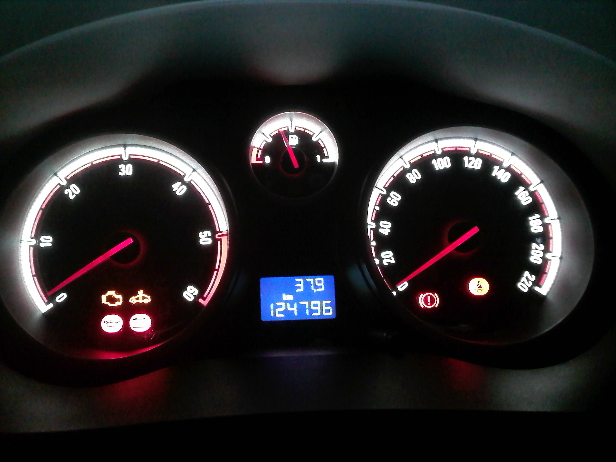

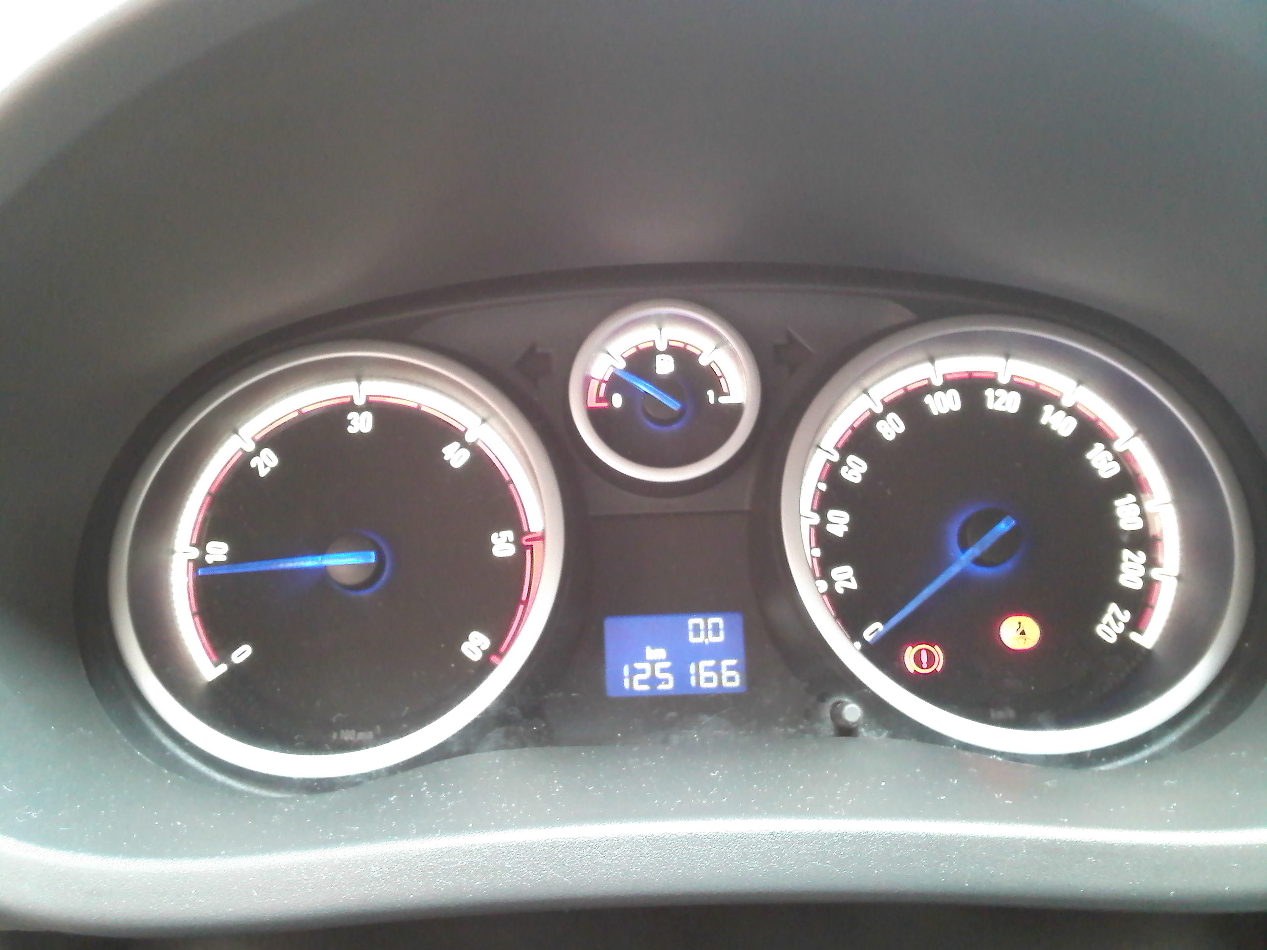

Messaggioda teo201087 » 30/04/2011, 19:46
prima....vabbe non proprio proprio prima....
e dopo....Immagine
allora cosa ne dite?? :fifi:

Messaggioda teo201087 » 01/05/2011, 10:03
allora fino ad ora ho notato che la macchina monta tutti plcc2...(compresi anche quelli delle lancette spie del quadro ecc)
l'unica cosa che monta plcc4 e il CBD...magari perche deve essere illuminato di piu....
comunque si ho preso la carta vetrata...(io ho usato una grana 1000)aperto la lancetta (ho anche fatto una foto che magari dopo carico) rimosso il colore rosso
sostituito i lel (sono 2 contagiri 2 contakm e 1 benza) verniciato le lancette con uno smalto x unghie blu...(abilmente fatto sparire alla donna :eheh: )
lasciato asciugare e rimontato il tutto...finitoooooooooooooooooooooo :gnegne:

teo201087 » 30/04/2011, 20:46 ha scritto:prima....vabbe non proprio proprio prima....
[ http://www.corsaclub.it/forum/uploadfile/5084_1304189023_IMG046.jpg ]
e dopo....[ http://www.corsaclub.it/forum/uploadfile/IMG072.jpg ]
voglio farlo anche io così! spettacolo! Bravo! :okok: :clap: :ave:
