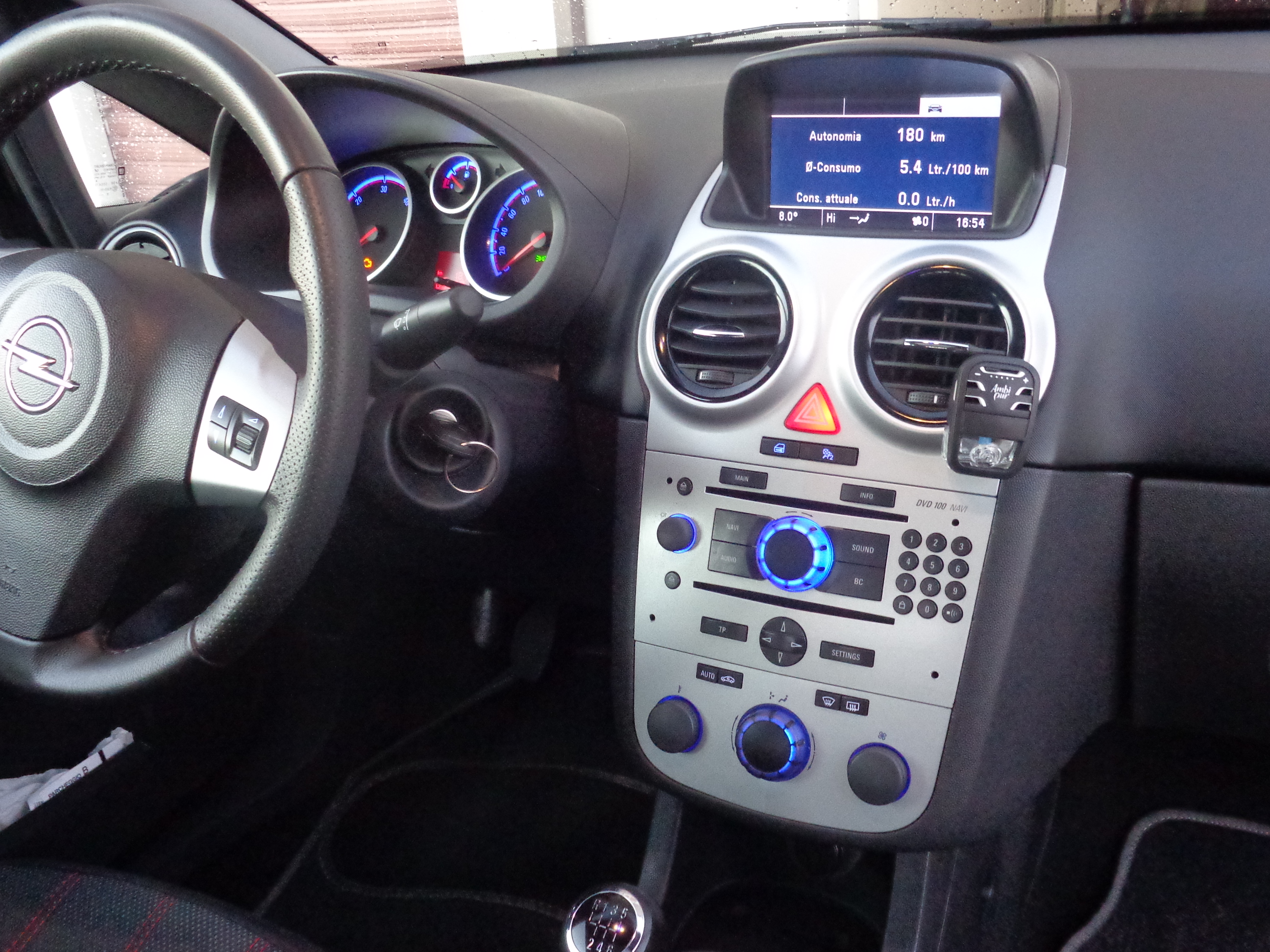

Ciao, io l'ho fatto da poco. Ho acquistato in blocco una Radio CD30 MP3 e GID (Display Computer di Bordo) già programmato per rilevare i consumi. L'acquisto in blocco è necessario, da quanto ho capito, perché lo schermo è legato all'autoradio e così facendo si evita l'intervento di Opel per farselo riprogrammare.
Ho scritto "già programmato" perché ho letto in giro che il GID veniva fornito anche senza l'opzione "Check Control/CDB". Penso che comunque si possa fare il tutto, in caso di mancanza della funzione, tramite OPCom, ma solo con CD30, il CD40 credo necessiti del TECH2 OPEL.
Esistono più configurazioni per il GID credo, la mia per esempio segnala Consumo Medio ed Autonomia, altre consumo istantaneo e medio. Anzi colgo l'occasione per chiedere se c'è qualcuno che sa come poter avere l'istantaneo (presumo sempre tramite OPCom).
Io ho trovato il Blocco già programmato e me la sono cavata con 80€ (Autoradio, Schermo con Cornice e Copertura Posteriore che cambia a seconda del modello pre/post restyling). La Radio CD30 MP3 deve avere i tasti BC e OK (replicabili con i comandi al volante di serie) in ALTO e i tasti SOUND e SETTINGS in Basso.
Ti allego una foto presa in rete

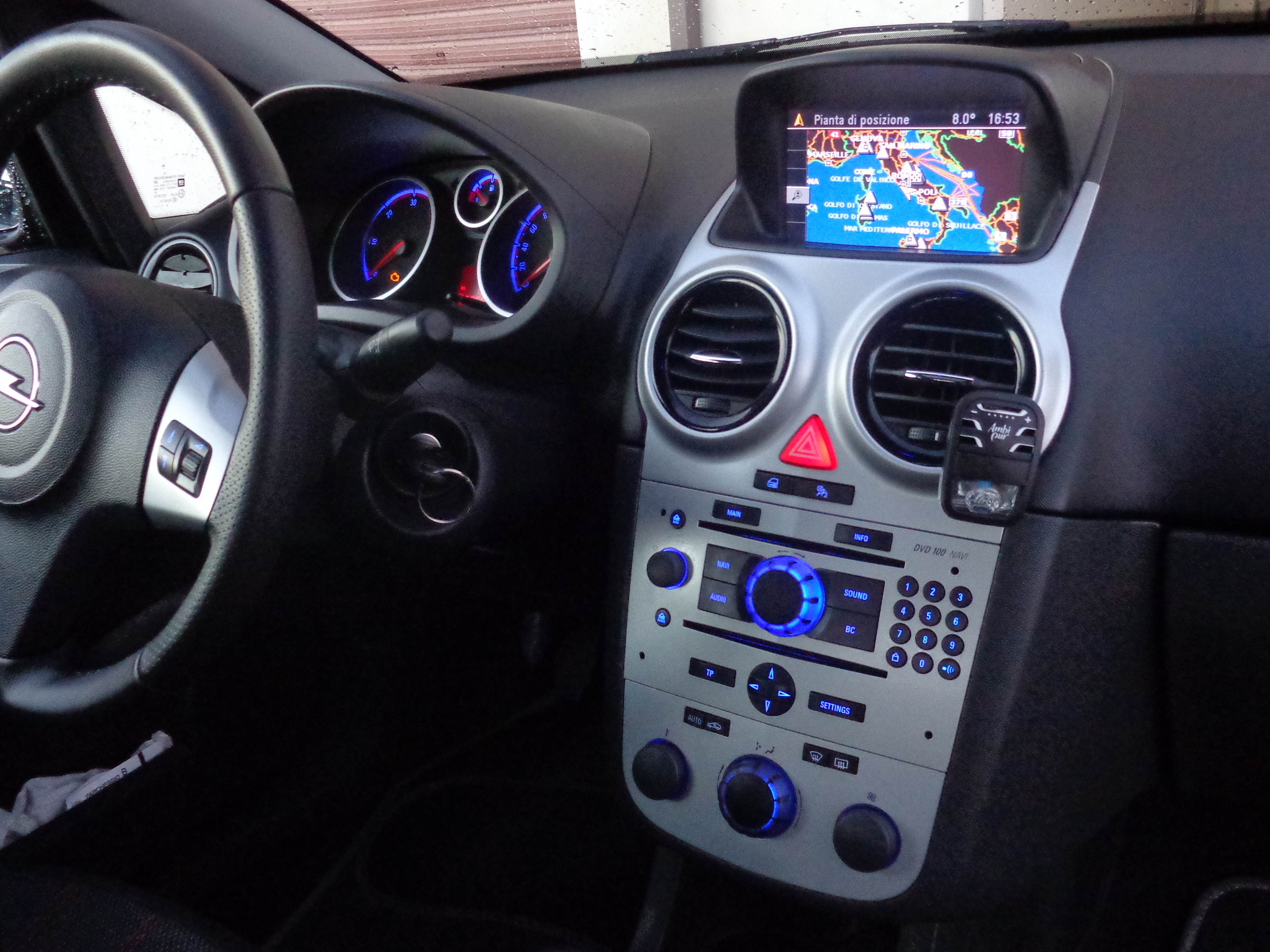

Ma visto che hai intenzione di installarlo, perchè non vai direttamente sul "top"
Ti allego un link dove cè l' argomento aperto della presentazione del mio computer di bordo, come leggerai l' ho preso in optional originale Opel quando ho ordinato l' auto, a un amico che ora non cè piu qui sul Forum, si era innamorato e lo ha acquistato e installato. ti posto un paio di foto, ma le puoi vedere nel link dell' argomento sotto, lo schermo è grande 7 pollici e non 5. comunque leggiti il link con l' argomento che ti dirà tutto.

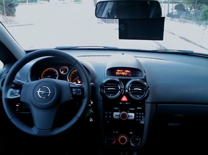

Guarda... non riesco a confermartelo perché le coperture del TID (il display piccolo) sono molto simili se viste dall'esterno, cambia l'attacco sotto e il bordo laterale, la plncia. Non voglio darti la certezza solo per il fatto che sia pre-restyling, alcune tra le ultime prodotte infatti avevano già il motore della versione 2011, e non vorrei fosse così anche per l'infotainment. La cosa migliore sarebbe quella di smontarla, prova empirica, controlli il codice dell'attuale copertura, che dovrebbe essere questo: 13205702 e a quel punto vai sicuro che il codice della copertura GID è 13205705. Il pezzo della pre-restyling infatti dovrebbe avere il bordo intero a contrario di quello della restyling, che come puoi vedere nell'esploso, è tagliato. Non so dirti la cifra esatta perché il l'ho acquistato in blocco, ma dovrebbe costare 15/20€ circa, prendilo con le pinze.
Dalla foto vedo che la plancia è "spezzata", la pre-restyling dovrebbe invece avere la cornice che gira tutta intorno fino al vetro; forse è proprio questo il caso di corsa esterna pre-restyling e interna post... ma non credo sia la tua in foto, perché il contagiri sembra di un benzina, confermi?

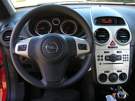

Messaggioda MasterMulder » 15/10/2020, 16:35
Sì la cornice è la stessa. Ti allego 2 foto:
Pre-Restyling
Restyling
Se hai il bordo della plancia intero sono confermati i codici di prima, se hai quello spezzato è diverso e lo trovi nell'esploso. Se vuoi proprio essere sicuro... verifica direttamente il codice.
